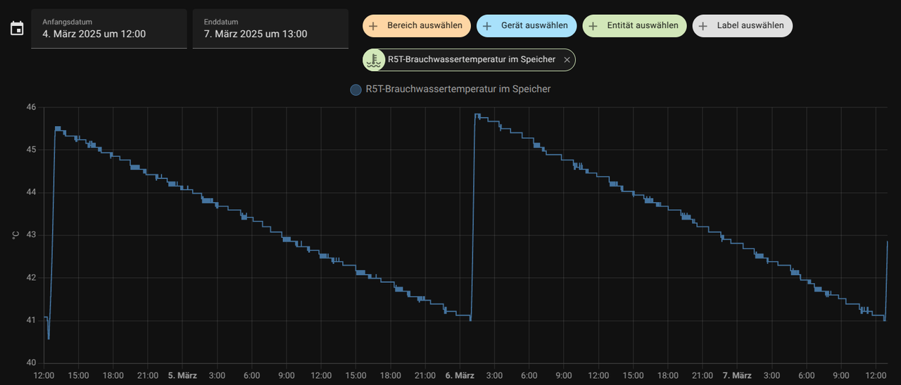

Verfasser:
joe115
Zeit: 13.03.2025 13:02:12
0
3830067
@sunny_grey:
Dann mach doch selbst mal den Test, ob der Thermosiphon, den der HB eingebaut hat, auch seine Funktion erfüllt:
- Wecker stellen, so dass man morgens definitiv der Erste ist und sicher gestellt hat, dass die letzten 6h oder so niemand WW bezogen hat und auch keine Zirk.pumpe lief.
- Am WW-Abgangsrohr des E2CHO die Dämmung entfernen
- mit der Hand (oder einem IR-Thermometer) in Abständen von jeweils 10-20cm die Temperatur fühlen/messen.
- Bis zum Thermosiphon darf das Rohr warm sein, danach muss es RT haben, zumindest nicht wesentlich drüber.
Analog würde ich mit anderen verdächtigen Rohren umgehen, damit du weißt, wo die Wärme hingeht.
Ist auch das Rohr vom ECH2O zu Thermosiphon und der Thermosiphon selbst gedämmt?
Ansonsten:
7K Wärmeverlust in 9h entsprechen 18,6K in 24h (kann man näherungsweise so annehmen, da du eine Hysterese von 4K hast)
Wasser speichert 1,16 Wh/(K x ltr)
300ltr speichern dann 300ltr x 18,6K x 1,16 Wh/(K x ltr) = 6,5kWh

Verfasser:
Eddi Lang
Zeit: 13.03.2025 15:47:27
0
3830126
300ltr speichern dann 300ltr x 18,6K x 1,16 Wh/(K x ltr) = 6,5kWh[...]
Joe,
das ist leider nicht ganz richtig gerechnet, fürchte ich...denn das Delta-T zw. Innentemp. im Speicher und der Raumtemp. wird ja im Verlauf des Abkühlprozesses immer kleiner und damit der Wärmestrom durch die Isolierungen ebenfalls kleiner, weswegen ein 50° Speicher zu Anfang schnell und dann mit weiter sinkender Speichertemp. immer langsamer abkühlt.
Ich hatte mir dafür mal eine kleine Excelrechnung gebastelt, in der ich die Isoliergüte verändern kann und die dann die Abkühldauer und den Wärmeenergieverlust eines Speichers mit vorgegebener Isoliergüte in kleinen 0,1° Schritten berechnet und die die Zeiten und die Verluste in diesen Zeiten addiert. Die hab ich gerade hervorgekramt:
Starttemperatur: 43°
Heizraumtemperatur: 17°
Wenn in 9 h 7° verloren werden, dann sind es in 24 h "nur" 14°C. Aufaddiert aus den 0,1° Schritten ergeben sich 4,8 kWh, was ungefähr 2% Näherungsfehler entspricht, weil bei der Rechnung ja angenommen wird, dass der Wärmefluß bei einer Änderung von 0,1° im Speicher näherungsweise konstant ist.
Zugegeben - der Unterschied ist jetzt nicht sooo groß...
Nix für ungut ;-)
Gruß - Eddi

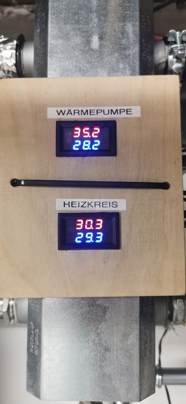

Zeit: 14.03.2025 13:07:13
0
3830395
Konnte ganz gut mit einem Backofen-Thermometer unter die Isolierung kommen.
Hier die Messergebnisse:
WW-Leitung vor dem Thermosiphon: 31° C
WW-Leitung nach dem Thermosiphon: 24° C
RL-Temperatur: 29° C
WW-Speicher zeigte 43° C an
Viele Grüße
Verfasser:
joe115
Zeit: 14.03.2025 17:33:51
0
3830482
Was meinst du mit RL Temperatur? Ist das die Zirkulationsleitung? Die Temperatur wäre jedenfalls zu hoch, fehlt da das Rückschlagventil an der ZirkPumpe?
Apropos: Hat die ZirkLeitung Injektionslanze oder wird über KW rückgespeist?

Verfasser:
Eddi Lang
Zeit: 15.03.2025 16:54:40
0
3830732
Den Temperaturverlust kannst du leicht in kWh umrechnen: wie bereits geschrieben, hat Wasser 1,16 W / (K * ltr), dein Volumen sind 300ltr. Lt Datenblatt darf der 300l Speicher 1,5kW/24h oder 4,3K/24h verlieren bzw 0,18K/h. Das 1,5-2 fache wäre sicher noch zu tolerieren, mehr eher nicht. [...]
ich habe das mal über Silvester/Neujahr über 50 h gemessen - da waren wir nicht im Haus und ich hatte die Speichertemp. auf 40° bei Abfahrt und 34° bei Rückkehr.
Daikin hat in dem techn. Datendokument der ECH2O 1,43 W/K Wärmeverlustrate angegeben. Der Wert hat den Vorzug, dass er nicht mehr vom Temperaturniveau des Speicherhinhalts abhängig ist, denn er steht für die Wärmeleitung der im wesentlichen aus PUR bestehenden Wand/Bodenplatte des Speichers und dem schwarzen Deckel zwischen Speicher und Innengeräteufbau .
Rechne ich aus dem Temperaturabfall rückwärts, komme ich auf 2,57 W/K, als ich die Hüllfläche des Speichers ausgemessen habe. Der Wert ist nicht ganz das Doppelte ist d.h wir verlieren nennenswerte Wärmemengen oben durch das recht dünnwandige Stryroporhäuschen mit den Wellschlauchanschlüssen etc. darin - Karl hatte in einem anderen Thread davon mal geschrieben, dass die Verluste dort wohl alles Andere als vernachlässigbar seien. Ich hätte schon längst dort Mineralwolle reingestopft, tue das aber nicht, weil die Elektronik der 3-Wegestellmotoren und auch der Pumpe ebenfalls im Kasten ist. Und die der 3-Wegeventile soll empfindlich sein, schrieb Karl neulich.
Gruß - Eddi

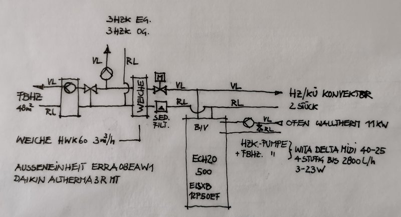

Verfasser:
Eddi Lang
Zeit: 22.03.2025 15:16:44
0
3832681
Zitat von Bienenversteher Beitrag anzeigen
Danke Eddi, für Deinen Bericht.
Ich bin beeindruckt von Deinen JAZ.
Davon bin ich noch einiges entfernt. Aber ich optimiere immer noch.
Mein HB hat ja auf eine Weiche und einen Mischer bestanden, weil ich 6 HZK und 48m2 FBHZ habe. Ich habe jetzt mal 2 VL/RL-Thermometer[...]
Moin Reinhard,
..stutzig macht mich, dass Du schreibst, dass hinter der Weiche im VL ganze 30°C sind (bei welcher Außentemp.???), mit denen HK-Kreis und der FBH-Kreis mit Mischer versorgt werden.
Der Mischer leuchtet erstmal dann als notwendig ein, sofern der HK-Kreis auch nach Optimierung wirklich höhere VLT braucht als der FBH-Kreis und eine Ertüchtigung der kritischen HKs finanziell unangemessen gewesen wäre."Kritisch sind die HK, die bei einer Absenkung der VLT auf FBH-Niveau trotz therm. Abgleich zuwenig Leistung haben.
Es wäre gut, näher zu zeigen, was genau Du mit "Weiche" meinst - will sagen: wie ist sie gebaut und wie sind die Anschlüsse angebunden? Klass. Trennpuffer, Stichpuffer oder ein enifaches Vertikalrohr mit 4 Anschlüssen? Im Foto ist alles für mich zu klein, um noch was Eindeutig Zuordnungsfähiges erkennen zu können. Detailfoto incl. Angabe um welches Teil (Hersteller, Bezeichnung) es sich handelt, wäre prima....
Dann hast Du aber in jedem Fall die Pumpe im Innengerät (vor der Weiche) und je 1 Pumpe pro Kreis nach der Weiche (1x HK-Kreis, 1x FBH-Kreis)....richtig? Foto wäre auch hier prima...
Ich bekomme Deine Temperaturangaben nicht so ganz zugeordnet...hast Du wirklich 35° VLT vom Innengerät kommend vor der Weiche und nur noch 30° VLT hinter der Weiche (gemessen an der Weiche)? Das wäre ja 5° Exergievernichtung. Wie sind die RLTs: ist die RLT zum Innengerät sogar höher als die von den Heizkreisen (gemessen an der Weiche)?
Wenn dem so ist, ist die Weiche wahrscheinlich ein Effizienzkiller: pro 1° VLT braucht es mindestens ca. 3 % mehr Strom für dieselbe Wärmeleistung, was bei Dir dann ca. (1,03^5) -1 = 16% mehr Strom wäre. Das allein würde die AZ von 4,5 auf 3,9 reduzieren.
Falls Du das ändern möchtest:
Um überhaupt eine Idee für einen Versuch vorzuschlagen, den Du in der nächsten Heizsaison machen könntest (falls sich Dein HB darauf einlässt), müssen wir aber wissen, welche Pumpen in den 2 Kreisen verbaut sind und wie sie eingestellt sind (Fotos Typschilder und Frontseite der 2 Pumpen). Wahrscheinlich hat der Heizi keine Daikin-Baugruppen verwendet, mit denen im Regler 2 Heizkreise komplett steuerbar gewesen wären - oder?
Und wir müssen wissen, ob Du Deine Raumtemp. über die Raumregler einstellst oder ob Du schon einen therm. Abgleich gemacht hast und demzufolge kaum noch aktive Raumregler hast.
Gruß - Eddi
Verfasser:
Bienenversteher
Zeit: 25.03.2025 10:57:28
0
3833561
Hallo Eddy,
ja ich befürchte auch, dass die Weiche ein Effizienzkiller ist. Es ist eine HWK60, 3m3/h, 250mm Abstand VL/RL. Also nur ein Rohr 60x60mmx300mm.
Ich messe die Temperaturen vor der Weiche, also vom Innengerät kommend und nach der Weiche im Heizkreis. Die höchste Diff mit 5 K messe ich beim niedigsten Volumenstrom 7L/Min. Bei 30L/Min ist die Diff fast 0.
Die beiden Pumpen für HZK und FBHZ sind gleich.
Wita Delta Midi 40-25. Bis 2800L/h,vierstufig 3-23 W. Laufen beide auf höchste Stufe (4).
Ich habe im EG 3 HZK ohne ERR, Ventile voll offen, gleiche Rohrlängen und im OG 3 HZH mit Danfoss eco-Köpfen auf 20°. Keine Madoka.
Im EG habe ich noch 2 Daikin Konvektoren,die ich aber zum Heizen nicht brauche. Sind abgeschaltet.
Meine Hydraulik sieht so aus.

Das Bild ist vom 08.03.25. AT ca. 6°.
Was mich auch wundert, ist die geringe Diff von VL zu RL im Heizkreis.
Aufstellraum ca 18grad, Ech2o 500ltr, Thermosiphon am WW Ausgang, 47grad WW
Ohne Bezug und ohne Zirk ca 3K Verlust in 24h
Gruß
300 L-Variante, mit federbelast. Rückschlagventil im WW-Ausgang beobachte ich dasselbe.
Gruß - Eddi
Hallo Eddy,
Ich messe die Temperaturen vor der Weiche, also vom Innengerät kommend und nach der Weiche im Heizkreis. Die höchste Diff mit 5 K[...]
Kennst Du die VLT und RLT zu den 6 HK und auch die VLT und RLT zum/vom FBH-Kreis?
Gruß - Eddi

Moin Eddi,
Die VL/RL Temperaturen auf dem Mild oben (Heizkreis) sind ja die Werte, wie sie mit der Witapumpe und 48l/min in die 6 Heizkörper gehen. Auf dem Bild 30,3/29,3.
Strömungsgeräusche gibt es keine.
Ich habe eben noch mal abgelesen Heizkreis 29,2/29,1. Davon zweigt ja VL/RL für die FBHZ ab. Wo es nach dem Mischventil 28/26 sind. Auch alle Stellmotoren abmontiert. Volumenstrom ca. 35L/min.
Die WP liefert dabei VL/RL 34,4/28,2 mit 7,1L/min. AT gerade 8°.
An einem Flachheizkörper im WZ 33x600x1200 gemessen oben unten ca. 29/28°. RT ist 21°.
Ich habe testhalber eben mal das Mischventil der FBHZ komplett aufgedreht. Dann geht logischerweise der VL dort auch auf ca. 29°.
Meines Verständnisses nach und dem was ich hier im Forum lese ist die Weiche fraglich.
Mein HB bestand aber darauf und ist auch der Meinung, dass ein HK der auf Thermik funktioniert nur ab 45°VL funktioniert,was ich mit meinen VL-Temperaturen schon wiederlegen konnte.
Aber ich habe 5 Jahre Garantie und er wird so schnell nichts daran ändern.
