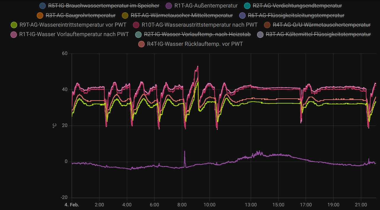

3815891
Hier mal zum Vergleich ein paar Shots von meiner Anlage, habe parallel zu P1P2MQTT nun auch mal ESPaltherma installiert und da die Fühler laut dem Rohrleitungsplan angepasst (AG-Aussengerät, IG-Innengerät) , ich hoffe das passt so.

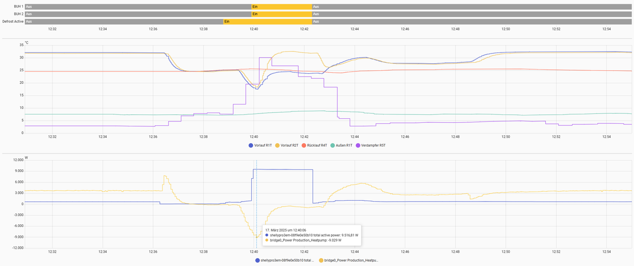

Hat bei den aktuellen Aussentemperaturen (tagsüber bis 18 Grad) noch jemand täglich mehrere Defrostvorgänge? Meine 14er macht das aktuell. Ich kann das dann auch über den Parameterverlauf der DAIKIN-Control-Website sehen.
In einem parallelen Thread wurde dazu am 18.02.2025 ein Daikin-Techniker zitiert: Die aktuellen Geräte brauchen die zeitgesteuerte Prozessumkehr (ca. alle 6h) zur Ölrückführung.
https://www.haustechnikdialog.de/Forum/p/3822149#3822149

3829248
In einem parallelen Thread wurde dazu am 18.02.2025 ein Daikin-Techniker zitiert: Die aktuellen Geräte brauchen die zeitgesteuerte Prozessumkehr (ca. alle 6h) zur[...]
Hallo Karl, danke das erklärt viel!
drückt aus meiner Sicht die Effizienz der WP aber deutlich in den Keller. Wäre auch schön, wenn Daikin etwas transparenter wäre, wie deren Pumpen funktionieren.

3829266
Ja, Mario, bzgl. transparenter Dokumentation ist m. E. Panasonic deutlich besser.
Der Effizienzverlust durch die Prozessumkehr alle 6h ist aus meiner Sicht gering, da für diesen Vorgang bei positiven Außentemperaturen und eisfreiem Verdampfer nur wenig Wärmeenergie benötigt wird.

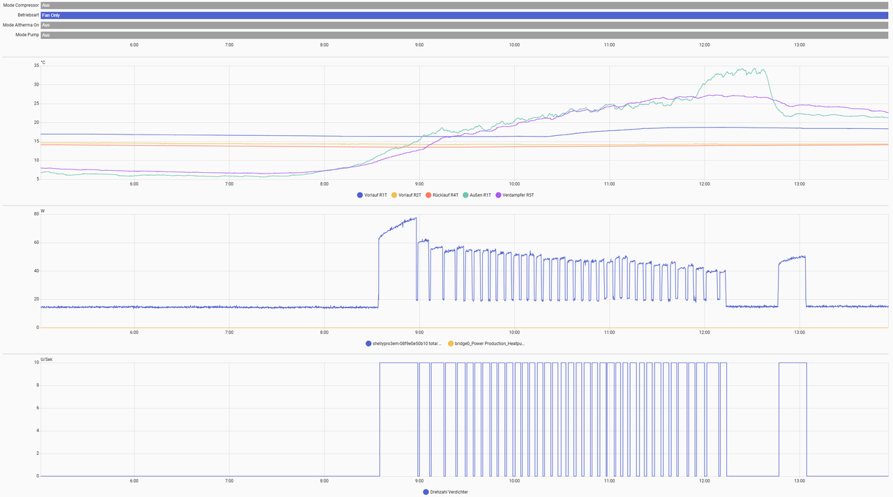

Der Effizienzverlust durch die Prozessumkehr alle 6h ist aus meiner Sicht gering, da für diesen Vorgang bei positiven Außentemperaturen und eisfreiem Verdampfer nur wenig Wärmeenergie benötigt[...]
Die 4 Abtauungen alle 6 Stunden haben mich heute 2,4kWh Wärmeenergie und 666Wh el. Energie mit der Altherma3 gekostet.
Also pro Abtauvorgang sind das dann 600Wh Wärmeenergie und 167Wh el. Energie.

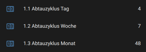

Im Monat März 2025 schaut es bei mir aktuell (11.03.2025, 22:30Uhr) so aus mit den Abtauzyklen.
Diese Ölrückführung/Abtauung stört mich auch extrem. Teilweise wird auch noch der Heizstab bei positiven Temperaturen zugeschaltet. Bei mir wird direkt Stufe 1 + 2 (9 kW) aktiviert, sobald der Vorlauf R2T <= 20,0 °C ist. Es gibt offenbar keine Möglichkeiten daran irgendwas zu ändern.
