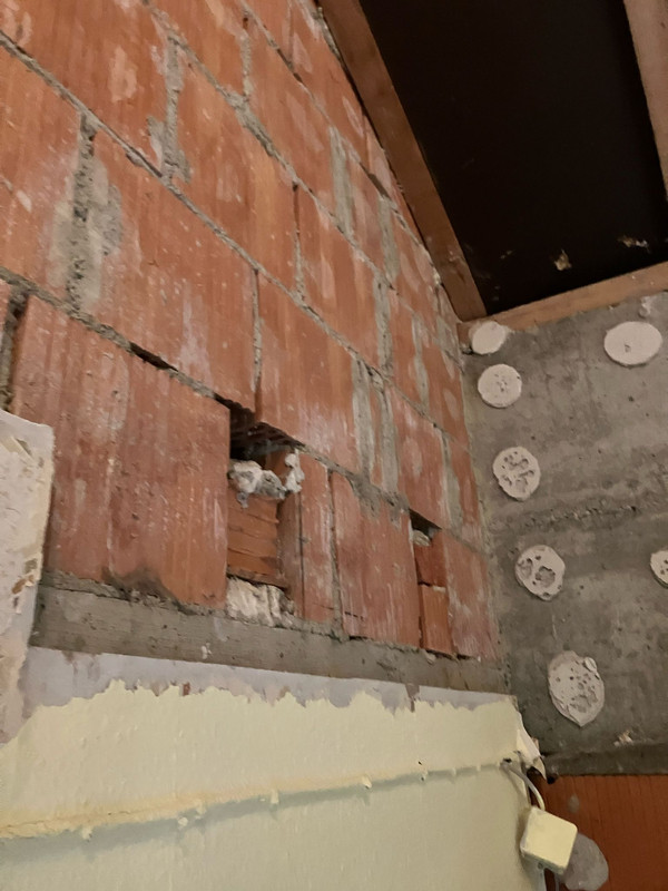

Hallo zusammen, die letzten Tage habe ich an sämtlichen Wänden die Gipskartonplatten tonnenweise entfernt.
Mit stellt sich jetzt die Frage, wie ich die Dampfbremsfolie an der Fußpfette anschließen soll?
Eigentlich sollte diese ja am Ringanker verklebt werden. Wir würdet ihr den Versatz zwischen Pfette und Ringanker egalisieren? Einfach hochmauern, oder mit einer Konstruktion aus OSB, XPS, EPS Platten?

Entferne die Klebepatzen am oberen Ende der Mauer und egalisiere die Differenz zwischen Mauer und Balken so gut es möglich ist mit XPS oder ähnlichen!
Bedenke dass Maschinputz (und auch anderer) auf der Dampfbremsfolie kaum Haftung hat, da mußt Du eventuell noch ein Gitter antackern.
Ich würde als erstes die Deckenisolierung samt Dampfbremse und Rigips (oder Fermacell) anbringen und erst dann die Wände verputzen lassen!
