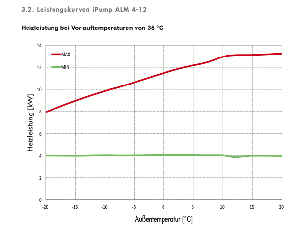

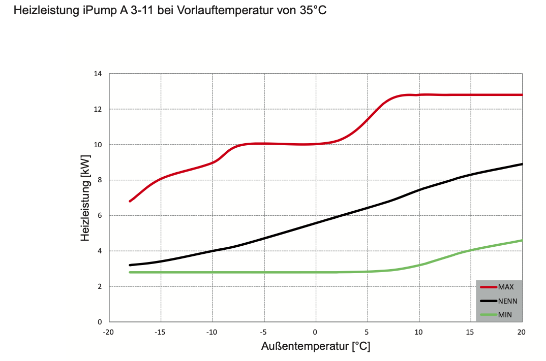

Im Ersten Anlauf hat uns unser Heizungsbauer die Wärmepumpe von IDM rausgesucht Modell iPUMP 3-11kW (bestehend aus innen und Außengerät) mit einem Heizungsspeicher Temo 100
Da ich mittlerweile doch sehr viel mich eingelesen habe, empfand ich diese nach dem ich den Leistungsverlauf gesehen habe zu groß.(Hinzu kommt, die WP ist ein Splitgerät mit Kältemittel R410):
Der Heizungsbauer arbeitet wohl nur mit IDM's Pumpen, ergo habe ich Ihm gebeten doch bitte mit der AERO 2-8 das Ganze zu rechnen.
Heute kam dann die Ernüchterung in Form eines neuen Angebots:

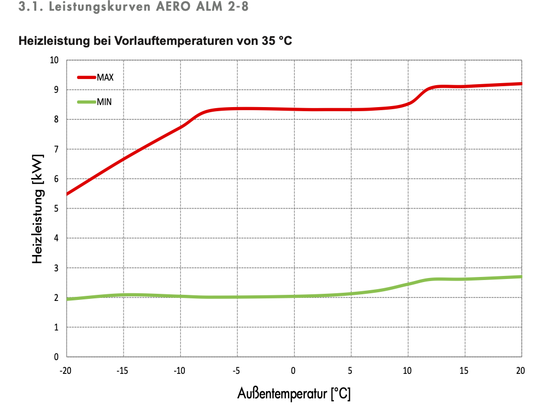

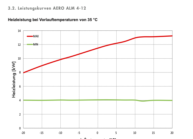

Diese hatte einmal die iPUMP 4-14kW (integrierter Trinkwasserspeicher mit 270L und 100L Puffer für die Heizung)
und als Alternative die Aero Alm 4-14kW mit IDM Hygienik 825/25 Frischwasserstation.
Nun bin ich komplett irritiert übersehen ich irgendwas? Ist die Aero 2-8 so sehr unterdimensioniert das der Heizungsmann die oben genannten alternativen genommen hat? Ich hab mich mich nach bestem gewissen eingelesen. Muss fürs Brauchwasser mehr einkalkuliert werden? Mir raucht der Schädel. Könnt ihr uns unterstützen hier die Richtige wähl zu treffen?
Vielen Dank

Die 2-8 ist mehr als ausreichend.
Wenn der Installateur bei deinem Haus eine 4-14 kW WP empfiehlt, würde ich einen anderen Installateur suchen.
Der scheint wenig Ahnung zu haben.
Bei 4 kW Mindestleistung wird das Gerät >95% des Winters Takten.
Wenn es um "Effizienz soll im Vordergrund stehen" geht, solltest du auch dankend auf den 100 l Pufferspeicher verzichten.

Ja, such Dir nen anderen Heizungsbauer. 11 oder 14kW Maschinen bei Normheizlast 5kW einbauen zu wollen ist der völlige Irrsinn.

Die WP inkl. Heizstab muss bei NAT 5,2kW*24h/20h=6,24 kW therm Leistung haben. Man geht von 20h Heizbetrieb aus; die restlichen 4h sind für die WW-Bereitung und Abtauen. 4h sind amS bereits eine sehr konservative Annahme, die unterstellt, dass du auch bei NAT Nebel hast (jede h 5min pro Abtauvorgang = 120min kann die WP keine Energie ins Haus pumpen) und du 300ltr WW mit 45grad jeden Tag verbrauchst (um 1l Wasser um 1K zu erwärmen, bedarf es 1,16Wh. Differenz zwischen den 45grad WW und der angenommenen Zulauftemp von 10grad sind 35K)
NAT ist eine feine Angabe; spannender jedoch für die Auslegung ist die Bivalenztemp. Bei Heizgrenztemp von 12grad hast du 24K Tempdiff zu NAT und damit einen Wärmebedarf von 5.200Wh/24k= 216Wh/K. Somit schafft es eine angenommene WP, die 5kW ohne Heizstab leistet, bis -8grad, das Haus in ihren 20h Betriebsdauer warm zu halten.
„Warm“ bei der Heizlastberechnung geht von 20grad bzw 24grad aus. Wenn ihr eher 22grad in den Wihnräumen haben wolltet, stiege auch die Heizgrenztemp um 2K und der Wärmebedarf würde sich entsprechend erhöhen.
Ich denke, die Logik, wie das berechnet wird, sollte inzwischen klar sein, so dass du deine eigenen Berechnungen anstellen kannst.
Wenn ich die Entscheidung zu treffen hätte, würde ich auf 300ltr normalen Boiler und eine 6kW WP mit 3kW Heizstab gehen. Mit starker Legionellenfurcht auf einen 500-800ltr Hygienespeicher (Frischwasserstation ist komplex, zusätzlich Pumpe, Finger weg). Im Betrieb, mit PV, tagsüber mit TempÜberhöhung laufen lassen und nachts abschalten. WW wird vorzugsweise über Mittag gemacht, beide oa Boilervarianten reichen für einmal WW Bereitung am Tag.
Ah, und natürlich kein zusätzlicher Pufferspeicher in der Heizung, weder seriell noch parallel- die paar Wh, die darin gespeichert werden, sind lächerlich im Vergleich zu der Energie, die im Wasser und im Beton der FBH sind.
PS: schau dir mal die Daikin Altherma 3R/4 mit Ech2o 500 an. 5,5kW Nennleistung und 500l Hygienespeicher. Splitt mit R32. Moduliert bis ca 1kW thermisch runter, würde bei dir bis ca 8grad ohne takten durchlaufen. Diese untere Leistungsgrenze ist bedeutend wichtiger als die abstrakten NAT Überlegungen, die - wenn überhaupt - nur wenige h im Jahr auftreten. Wird von Klima- und Kältebauern angeboten. Die haben idR auch einen realistischen Blick auf Energiebedarfe wie klassische Heizis.
