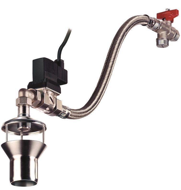

Hallo,
ich plane gerade meine erste Gartenbewässerungsanlage und bin am Thema "Nachspeisen der Zisterne" hängengeblieben. Ich möchte das Regenwasser der Zisterne mit einer Tauchpumpe nutzen, diese soll aber auch arbeiten, wenn es längere Zeit nicht geregnet hat. Daher muss ich Nachspeisen mit Trinkwasser, was wohl so zulässig ist (?). Dafür würde ich ein Magnetventil mit Schwimmer nutzen, sprich wenn der Schwimmer ~20 cm vor dem Boden angekommen ist, schaltet das Magnetventil und füllt die Zisterne wieder mit Trinkwasser, bis der Schwimmer ein gewisses Niveau erreicht und schaltet dann ab.
Ich würde gerne jedoch gerne ein "smartes" Magnetventil (oder eine andere Lösung) verwenden, um zu vermeiden, dass aus irgendwelchen Gründen das Magnetventil nicht mehr schließt und das Frischwasser konstant zuführt und ich dann irgendwann eine heftige Wasserrechnung erhalte :). Welche Lösung könnt ihr empfehlen? Gibt es sowas wie Mengenflussregler? Oder was zeitbasiertes? Sprich wenn nach zB 1 Std der Schwimmer nicht abschaltet, schaltet das Magnetventil automatisch ab.
Danke und beste Grüße!

wenn das Magnetventil nicht mehr schließt bleibt es offen. Da kannst Du schalten und smart steuern was Du willst - offen bleibt offen.
Du kannst Dir über eine smarte Steuerung die Meldung ausgeben lassen Magnetventil schaltet nicht mehr wenn der Wasserstand über einen Meldepunkt hinausgeht.
Ist nur blöd wenn Du gerade in Urlaub bist....
Gasblockheizkraftwerke haben zu dem Zwecke zwei hintereinander geschaltete Magnetventile, die regelmäßig geprüft werden sollten. Wenn ein Magnetventil nicht mehr schließt, unterbricht das zweite Magnetventil. Gut gibt beim Gas-BHKW noch anderre Sicherheitseinrichtungen....
ciao Peter

Dabei vermisse ich das wichtigste - die Absicherung des Trinkwassers!
Vorschrift ist ein freier Auslauf. Bei einer Zisterne nicht so einfach....

Warum nicht? So eine Luftstrecke kann man auch leicht selber basteln oder fertig kaufen.

Wir hatten so etwas in der Art bei meinem Opa im Keller zum automatischen Regenwasser abpumpen. Hat 20 Jahre völlig störungsfrei seinen Dienst getan.

Das Teil ist nicht das Problem, sondern der korrekte Einbau über dem höchstmöchlichen Nichttrinkwasser-Wasserspiegel. Bei einer Zisterne im Boden ist das im Zweifel wohl die Geländeoberfläche.

Dazu muss man ja nur die Drähte entsprechend positionieren....
Man könnte auch die Schaltung zusätzlich mit einer Zeitschaltung kombinieren, aber eigentlich schon wieder overkill :-)
Genau genommen die Rückstauebene des Abwasserkanals.
Unabhängig davon wird sich ein privater Nutzer, der so eine Nachspeisung im Keller installiert, nicht an der Rückstauebene sondern am Überlauf seiner Zisterne orientieren.
Ich selbst habe im Keller so eine TW-Nachspeisung immer mit einem Rückstauverschluss kombiniert. Sowas habe ich aber in anderen Anlagen noch nie gesehen.
