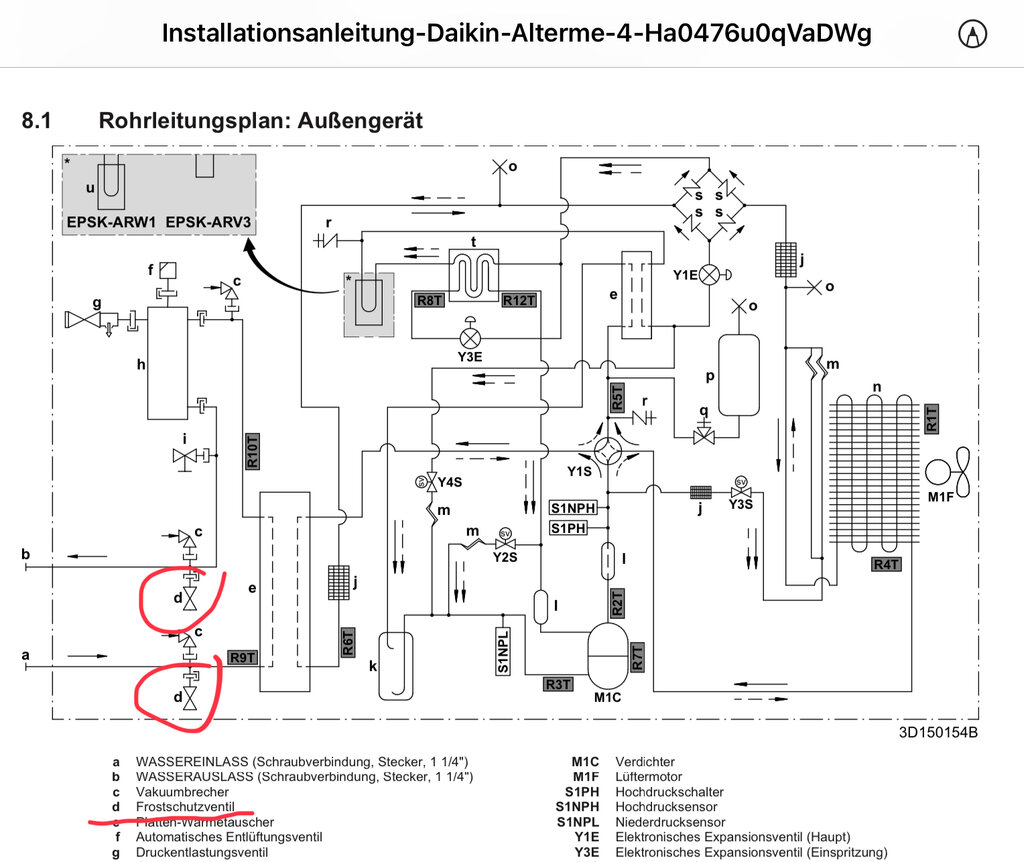

Wie kommst du darauf , dass die Frostschutz Ventile bereits in der Außeneinheit sind ?

3840048
Zitat von Bergi Beitrag anzeigen
Verfasser:
Bergi
Zeit: 18.04.2025 16:41:57
1
3840054
Danke .

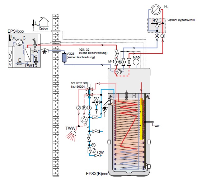

Ich habe mir jetzt nochmal das Schema 5300 und die Kurzanleitung angeschaut und mir kommen mehr Fragen als Antworten auf.
Schema 5300
https://drive.google.com/file/d/1IS43O2XbDNkAxhMSbzPiS7hrH3bVnH49/view
Kurzanleitung
https://www.daikin.de/content/dam/Internet-DAG/local_content/heizungsplanung/Kurzanleitung_Altherma4_0325.pdf
1. Schema 5300 - Raumheizung: Beachte: Ohne Systemtrennung ist die Spreizung auf 15K beschränkt.
Peilt man nicht irgendwas um 5K bei einer Fußbodenheizung?
2. 3. Mindestwasservolumen/-durchfluss
Das minimale Wasservolumen für einen störungsfreien Betrieb ist abhängig vom verbauten Innengerät. Wir empfehlen hierfür ein 25 l Vorschaltgefäß (Artikelnummer: DE.PREVM2V25) oder 100 l Puffer (Artikelnummer: DE.PREVM6H100) die zur Volumenvergrößerung dienen. Sie stellen genügend Energie für den Abtauvorgang zur Verfügung auch wenn mehrere Abnehmer im System geschlossen sein sollten. Die Montage kann im Vorlauf sowie im Rücklauf des Heizkreises erfolgen. Sollte ein Pufferspeicher oder eine Weiche verbaut sein, wird deren Volumen dem Mindestvolumen angerechnet. Das interne Wasservolumen des Außen- und Innengerätes darf NICHT berücksichigt werden.
Wenn ich keinen Puffer möchte wird es wohl das Vorschaltgefäß VG25, ist ja auch im Schema so hinterlegt. Kostet auch wieder 200-300€ + Einbau. Mir erschließt sich die Notwendigkeit bei meiner Konstellation nach lesen von https://www.haustechnikdialog.de/SHKwissen/199/Vorschaltgefaess-Zwischengefaess nicht wirklich. Was übersehe ich?

Das Vorschaltgefäß dient hier nicht zum Temperaturschutz von MAGs, sondern lediglich zur Vergrößerung des vorhandenen Wasservolumens. Damit soll sichergestellt werden, dass *immer* ausreichend viel warmes Wasser (und damit thermische Energie) vorhanden ist, um einen störungsfreien Abtaubetrieb (Kältekreisumkehr) zu gewährleisten.

Zu 1.)
15K ist die maximale Spreizung, die die WP verträgt. 5K ist typisch für FBH, 10K für WW-Bereitung
Zu 2.)
Ein minimales Wasservolumen im System stellt die erforderliche Trägheit sicher, die im Störungsfall das rechtzeitige Abschalten des Systems ohne Folgeschäden ermöglicht.
Besonders kritisch ist Kühlbetrieb bzw. Abtauen. Zirkuliert dabei im Störungsfall zu wenig Wasser, kann dieses innerhalb von Sekunden im Kondensator auf Frosttemperatur abkühlen, bevor eine Sicherheitsabschaltung erfolgt. Die Vereisung kann den Kondensator sprengen, was bei einer R290 Anlage besonders kritisch ist. Von R32-Geräten kenne ich diese Forderung nach Mindestvolumen nicht.
Die zu verwendenden Wasserrohre zwischen Außen- und Innengerät stellen mit DN32 etwa 0,8l pro Meter bereit. 25l Puffervolumen werden also allein durch die Verrohrung bei 15m Abstand zwischen Außen- und Innengerät bereitgestellt.
Gruß Karl

Zu 1.) danke, ich war von der Formulierung wohl ein wenig überfordert.
Zu 2.) dürfte bei mir weniger als 15m werden, aber auch sonst würde ich es einbauen lassen. Wahrscheinlich nimmt daikin die Anlage ab.
Vielen Dank für eure Unterstützung.
