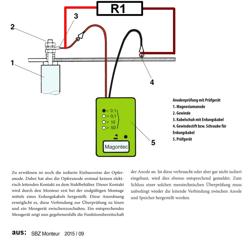

3838887
Zitat: SBZ Monteur Informationen
Ein Bild aus dem großen >freien Internet, zur besseren Erklärung auch für die so moderne Technik -Welt...

Um das hier geht es aus meiner Sicht:
Die Opferanode ist isoliert eingebaut, das ist beim TE der Fall. Das ermöglicht die Überpfüfung der Anode im eingebauten Zustand, ohne den Speicher zu öffnen oder das Wasser abzulassen.
Für diese Überprüfung muss man die "Brücke" -hier von mir als "R1" bezeichnet und eingemalt- diskonnektieren und stattdessen ein Milliamperemeter anschließen. Der gemessene Strom ist dann ein Maß für die Funktionsfähigkeit der Opferanode.
Nach dem Messen muss R1 wieder konnektiert werden.
Ob R1 jetzt wie bei einer Drahbrücke praktisch Null ist oder einen weit unter dem Innenwiderstand der Opferanode liegenden Widerstand hat, ist für die Funktion der Anode nicht entscheidend, eröffnet aber Möglichkeiten des permanenten Monitorings des Opferanodenzustands.
