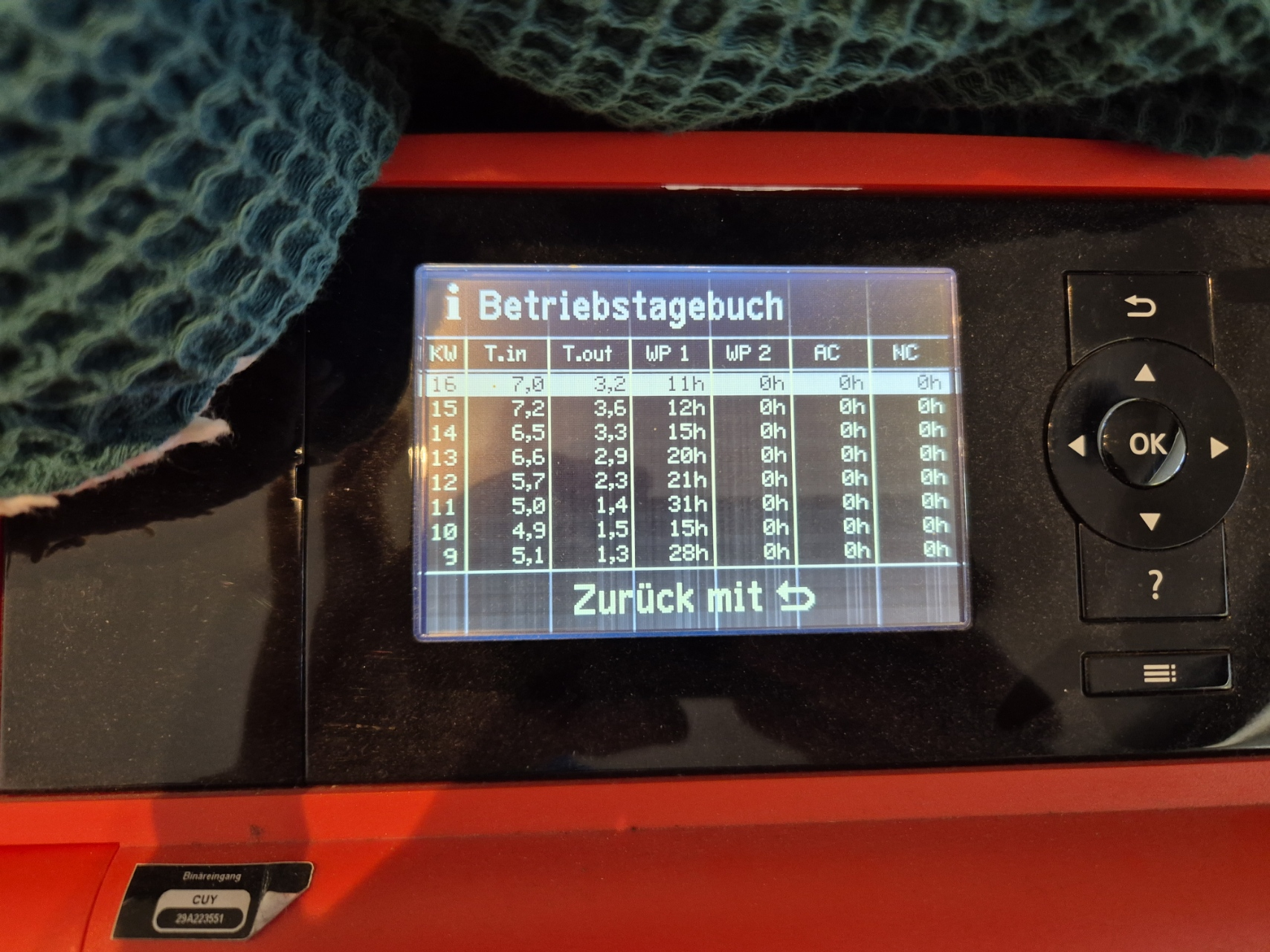

Bin grad im Osterurlaub bei meinem Schwager und hab dort im November schon ein paar Merkwürdigkeiten an seiner SWP festgestellt, aber damals war kurz vorher wohl eine Heizungswartung gemacht worden, bei der angeblich alles ok gewesen sei.
Meine Beobachtungen damals waren im Wesentlichen eine irre hohe Zahl an Taktungen (wenn meine heutige Erinnerung mich nicht täuscht ca. 22000 in ca. 5 Jahren), ein merkwürdig niedriger Druck im Heizsystem (0,6 bar) und eine kaum funktionierende Heizung im Obergeschoss (Badregler stand damals schon auf 22°C, zeigte aber dauerhaftes Heizen an, weil die 22°C nie wirklich erreicht wurden - ich hab' dort immer gefroren)
Jetzt bin ich nochmal zu Besuch und wundere mich weiter...
Die groben Rahmenbedingungen:
2 geschossiger Neubau mit ca. 170m² Wohnfläche) plus nicht ausgebauter Dachboden (BJ 2019), überall FBH, SWP (Viessmann Vitocal 300-G), ERR vorhanden und auch genutzt (überall alles zu (!) außer im Küchen-/Wohn-/Éssbereich und im Bad oben, d.h. beheizte Fläche ~80m²).
Nun hab' ich einen Blick auf die SWP geworfen und folgende Daten abgelesen:
Anzahl Betriebsstunden: 4390h
Anzahl Einschaltungen Verdichter: 27116
Erstaunlich sind die Anzahl der Taktungen:
Vorgestern um 10:53 Uhr waren es 27098, heute um 15:38 Uhr schon 27116 bei gerade mal 4 hinzugekommenen Betriebsstunden (wohl im Wesentlichen warmwasserbedingt).
Jemand ne Idee bzw wo sollte man ansetzen? Die Hauseigentümer hier sind beratungsresistent und finden alles dufte...
Hier mal n Bild von der Steuerung vom "Betriebstagebuch":

Zitat von schlati Beitrag anzeigen
ein merkwürdig niedriger Druck im Heizsystem (0,6 bar) [...]
Der Druck sollte bei 1,3 bis 1,7 sein, in einem EFH.
Wie wär's denn mal mit nachfüllen ?
Oder wenn man das nicht selber kann, eine erneute Heizungswartung ?
Und Prüfung des MAG ?
Verfasser:
PeterAlles
Zeit: 21.04.2025 22:29:21
3
3840874
ERR vorhanden und auch genutzt (überall alles zu (!) außer im Küchen-/Wohn-/Éssbereich und im Bad oben, d.h. beheizte Fläche ~80m²).[...]
Der Klassiker: Durchfluß abwürgen und Verdichter taktet daher ohne Ende.
Wenn die WP ihre Wärme nicht los wird, ist das die Konsequenz daraus.
Wahrscheinlich auch zu hoch eingestellte Heizkennlinie, daher die zugedrehten ERR ..

Zwischen Deinen Zeilen liest man schon entscheidende Interventionspunkte:
- Volumenstrom
- ERR
- Systemdruck
- hydraulisch/thermischer Abgleich
Das Übliche halt, wenn man einige Zeit hier im Forum mitgelesen hat.
Wenn Deine Verwandtschaft auch Eigentümer und damit Investitionsverantwortliche sind, wird am ehesten der Hinweis helfen können, dass eine derartige Taktfrequenz zu frühzeitigen teuren Reinvestitionen führen wird (ehrlicherweise eher: führen könnte) und dass es relativ einfache Abhilfe gäbe.
Wenn darauf niemand anspringt, würde ich es damit bewenden lassen (s.o.).

Zitat von DMS20 Beitrag anzeigen
- Volumenstrom
- ERR
- Systemdruck
- hydraulisch/thermischer Abgleich[...]
Ich würde noch zu grossen Wärmererzeuger (man beachte die geringen Betriebsstunden der letzten Wochen) und zu hohe Heizkurve in den Ring werfen.

Zu deiner konkreten Frage:
Ich würde an der WW Solltemperatur und WW Hysterese ansetzen.
Ich kann mir vorstellen, dass die Hysterese sehr niedrig ist und daher nach jedem größeren WW Bezug der Verdichter anspringt.
Die Hysterese etwas erhöhen, das merkt man im Komfort nicht.
Und dann die Betreiber gedanklich "mitnehmen", damit sie verstehen wie das Gerät arbeitet.

Und die Heizzeiten fürs WW deutlich einschränken.
Falls Zirkulation verbaut, auch diese einschränken oder auf intelligent umrüsten.
Eigentlich müsste die Anlage neben der Taktung auch sehr ineffizient laufen ,weil die WP mangels Wärmeabgabe ja auch unnötig hohe Systemtemps. generiert, bevor sie dann notgedrungen abschaltet.
