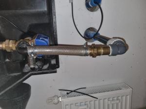

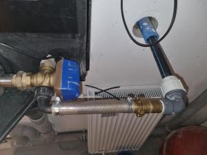

Die Kupplung wäre ein Hauptverdächtiger. Tausch die gegen so eine mit der Rändelmutter aus. Da kann man die Dichtung zusätzlich zusammendrücken, dann ist die auch unterdruckfest. Es sollte reichen, nur die Seite mit der Tülle zu wechseln.
Die jetzige ist nur für Druck geeignet.

Hier
und hier
sind 2 Bildchen.
Gruß, Christian

Zeig doch bitte Bilder der Saugleitung von der Mauerdurchführung bis zum Bajonettverschluss.
