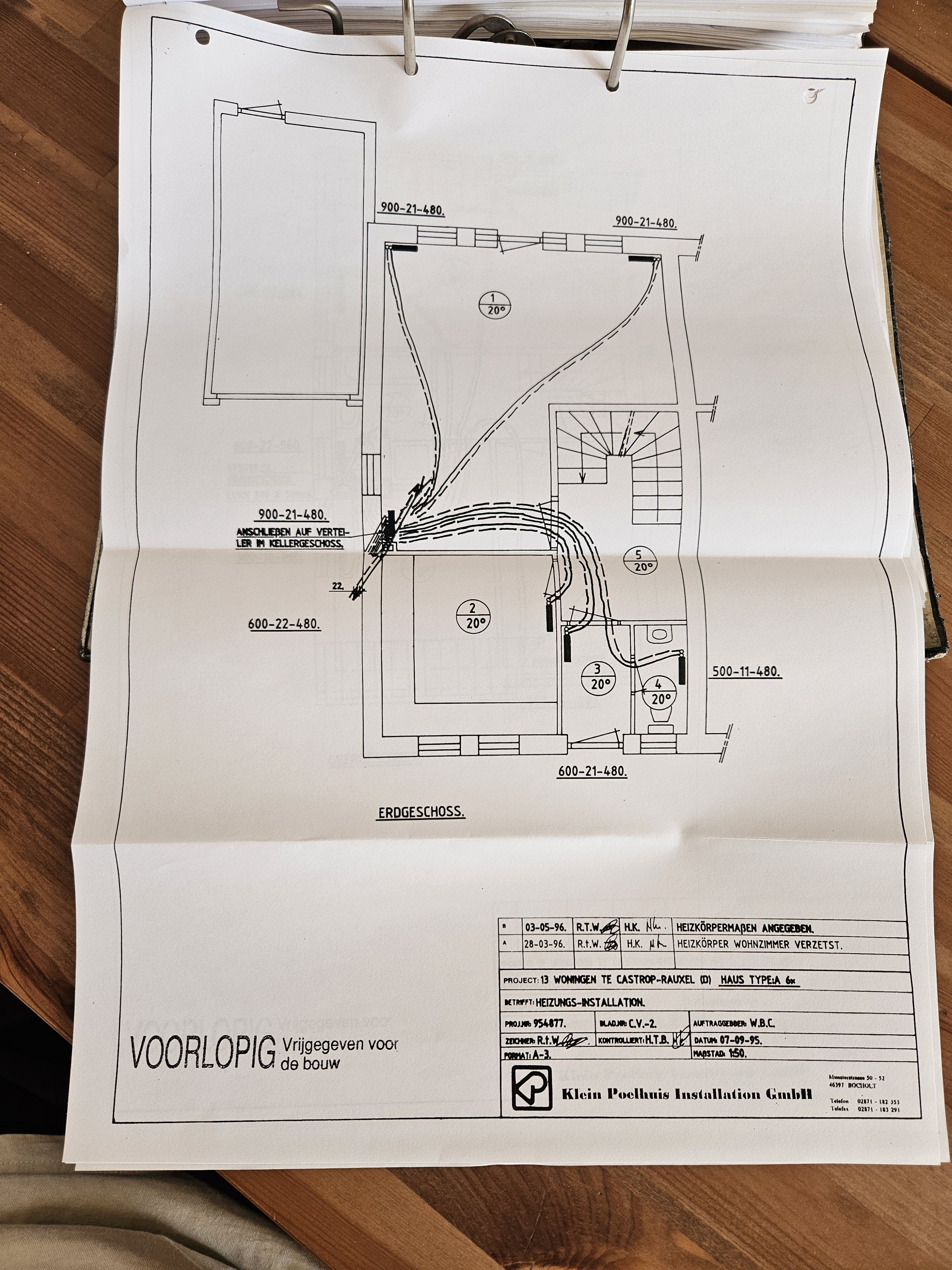

3842175
Ich habe hier noch alte Installtionspläne der Heizung.
Keller
EG
OG
DG
Kann man daraus etwas ableiten?
(Ob es dann tatsächlich so installiert, wäre dann ggf. die andere Frage)
Verfasser:
Nicom
Zeit: 28.04.2025 11:44:03
1
3842316
Deute ich die Pläne richtig und zumindest bei den Plänen handelt es sich um eine Zweirohrheizung mit sternförmiger Verteilung?
Da jeder Heizkörper einen eigenen Vorlauf und Rücklauf hat?!

3842317
Wenn es denn auch so montiert wurde, ja.
Jetzt brauchst du vermutlich einen Metalldetektor, um den Leitungen nachzuspüren.

3842583
Zitat von PeterAlles Beitrag anzeigen
Es müssen dann doch auch irgendwo Etagen-Verteiler zu finden sein ?!?
Gemäß des Planes ja.
Wenn ich es richtig verstehe:
Der eine HK im Keller ist am Verteiler vom EG angeschlossen.
An diesem Verteiler sind dann auch die 6 HK vom EG dran.
Im OG gibt es einen Verteiler für die 5 HK vom OG.
Der eine HK im DG speist sich offenbar direkt vom Haupt-Vorlauf und Haupt-Rücklauf.
(Heizung steht ja im DG)
Gäbe es hier irgendein ein eindeutiges Indiz ob Einrohr oder Zweirohr?

3842602
Solltest Du die Verteiler finden an denen die einzelnen Heizkörper angebunden sind ist in dieser Immobilie definitiv ein Zweirohrsystem konstruiert. Bei uns im Dachgeschoss sah das während des Neubaues in 1999 so wie auf diesem Bild aus:

3842647
Doofe Frage vielleicht: Aber finde ich die Verteiler einfach so? Oder sind die eher hinter Mauerwerk und Co. "versteckt"?
In den Etagen werden die ja höchstwahrscheinlich
- senkrecht übereinander
- entlang der Hauptversorgungsrohre ab Wärmeerzeuger
zu finden sein.
Hinter Rigips ?
Hinter übertapezierten Service-Klappen ?
Wäre schon wichtig, die zu finden. Einzelne Rohre zu Heizkörpern könnten auch am Verteiler anfangen, tropfenweise zu "lecken". Und spätestens dann solltest Du herausgefunden haben, wo sie "versteckt" wurden (schleichender Druckabfall).

3842672
In den von dir beigefügten Plänen, beispielsweise folgend zum EG, ist sehr gut zu erkennen, dass die Steigleitungen an der Außenwand gegenüberliegend vom Treppenhaus rechts vom Schornstein von unten nach oben im Gebäude verzogen sein müssten und entsprechend die Verteiler in den einzelnen Etagen dort zu finden sein müssten.

3842688
Die sollten im Bedarfsfall für den HB ohne Preßlufthammer zugänglich sein. Also maximal hinter einer demontierbaren Rigipsplatte. Der Voreigentümer kann die natürlich auch hinter Schränken versteckt haben. Die Lage ergibt sich ja aus den Plänen bzw dem Zugang vom Heizgerät im Keller aus.
