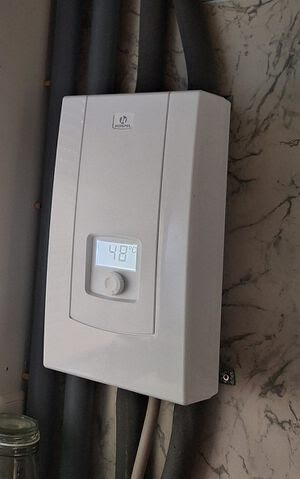

Er ist eine Person die Warmwasser benötigt! Lasst das bequatschen und ihn einen vDE nehmen.
Unser zentral im Einfamilienhaus platzierter Kospel PPE2 macht die Trinkwassererwärmung für 2 Personen bedarfsgerecht und hygienisch einwandfrei. 😉
