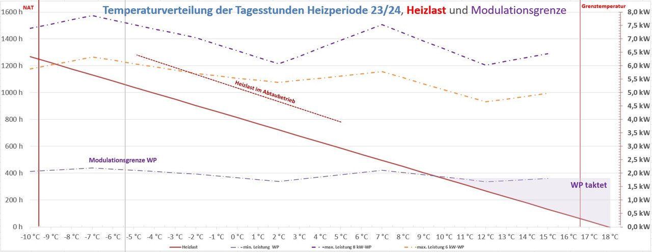

Ich kanns recht genau sagen für meine WP (Altherma 3 R Split 5 kW), die direkt am Heizkreis mit HKs hängt. Der Heizkreis fasst insgesamt 370 L, weil wir große HK (keine 22er) haben. Wg. der großen HK fahren wir 37°C VLT bei -8°C und Spreizung 4 K.
Ich hab mal grob überschlagen: ein FBH-Kreis mit Röhrchen von ID 14 mm und 50 m Länge hat 7,7 L; macht bei 10 Kreisen dann 77 L; mit Verteiler und Steigstrang vielleicht 90 L. Völlig klar, dass dort die Wassertemp viel stärker und unter die RT fällt.
Der reine Abtauprozeß dauert bei mir ca. 5 Minuten. VLT fällt um knapp 1bis 2°C: sagen 1,5 °C.
Macht eine Wärmeentnahme von 0,6 kWh. Die müssen wieder rein. Und es muss der Wärmeverlust des Hauses rein, da die WP ja 5 min nix geliefert hat. Und der Verdichter braucht nach erneuter Prozessumkehr mit Sanftanlauf und dann deutlich erhöhter Leistung etwa 10 Min, bis wieder stationäre Verhältnisse bzgl. VLT und RLT herrschen.
Gruß - Eddi
PS: wie wirkt sich das praktisch aus?
Wer neugierig ist und weiterlesen möchte: hier ein bisschen Physikrechnerei:
Bis zum nächsten Abtauprozeß - der bei mir und bei starker Luftfeuchte bislang minimal nach weiteren 45 Minuten war, muss die WP also in der verbleibenden Heizzeit:
1
mehr Wärmeleistung als ohne Abtauen liefern, weil das Haus sie während der (kurzen) Abtauphase an die Außenluft verloren hat. Und
2
die 0,6 kWh an Abtauwärme müssen in der verbeibenden Zeit auch noch wieder ins Haus, denn die wurden ja aus dem Heizkreis/Haus entnommen, um den Reif auf dem Verdampfer zu schmelzen und das Verdampfergitter zu trocknen.
Dauer des Abtauens incl. der Zeit bis zum erneuten Erreichen der normalen Heizleistung + zur Verfügung stehende Heizzeit bis zum nächsten Abtauprozess nenne ich jetzt einfach Abtauzyklus.
Braucht das Haus bei der AT von sagen wir 1°C dann z.B. 5 kW Heizleistung = 5 kWh in einer Stunde, fehlen in 5 Minuten Abtauen 5 kWh x 5min/60min = 0,4 kWh, die das Haus in diesen 5 Minuten an die Außenluft verliert.
Tatsächlich müssen also 5 kWh + 0,6 kWh + 0,4 kWh = 6 kWh in dem Abtauzyklus von 60 min geliefert werden. Dafür hat die WP grob geschätzte 50 min Zeit, denn sie "verliert" die Abtauzeit und sie liefert beim Wiederanlaufen fürs Heizen ja zunächst auch weniger als 5 kW....:
5 kW + 1 kWh* 60 Min/ 50 min = 6,2 kW Heizleistung bei 1°C AT und Abtauwetter.
Nun prüfe jeder (der mag) anhand Verlauf der Heizlastlinie seines Hauses und der Max.-Leistungslinie der WP, ob genügend Power zwischen 5° bis -5° AT zur Verfügung ist. Ansonsten sollte der el. Zuheizer freigegeben werden, sonst kühlt die Hütte bei Abtauwetter aus.
Wir haben diese für mich noch recht neue und auch zunächst überraschende Erkenntnis für die Auslegung der WP meiner Schwägerin mit berücksichtigt und dann das Außengerät mit 8 kW gewählt, obwohl bzgl. NAT die 6 kW-Variante ausreichend gewesen wäre - aber eben nicht mehr bei Abtauwetter ab - 2°C. Gott sei Dank modulieren beide Modelle gleich weit runter.

3845123
Hallo Eddi,
in deiner Berechnung fehlt die Energiemasse des Verdampfers. Nach einem Abtauprozess ist de Verdampfer auf 12 - 18 Grad führst du die Energie sofort wieder
zurück oder kühlt er an der Aussenluft runter. Wie du schreibst Trocknen des Verdampfers, ?

Zitat von gutefrage Beitrag anzeigen
Hallo Eddi,
zurück oder kühlt er an der Aussenluft runter. Wie du schreibst Trocknen des Verdampfers,[...]
Guter Punkt.
Wir d.h. Joe115 und KalaNag haben tatsächlich die Masse des Verdampfers während des Aufheizens in der Berechnung im letzten Januar mit berücksichtigt. Fällt aber nicht ins Gewicht, denn es wird alles vom im Vergleich dazu gigantischen Wärmebedarf fürs Schmelzen des Eises und fürs Verdampfen der Restfeuchte dominiert. Der Verdampfer machte weniger als 5% des Energiebedarfs im Abtauprozess aus, soweit ich mich gerade erinnere.
