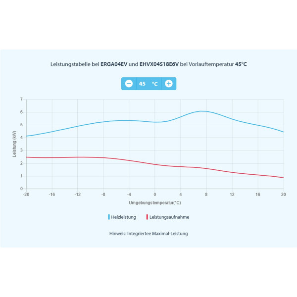

Die HzKurve ist eine Funktion von AT und VLT. Die lässt sich bei jeder modernen AT-geführten Hzg einstellen.
Spannend sind die Leistungskurven der WP als Funktion der AT und der VLT. Hier mal eine als Beispiel.

Unstrittig, es gibt unterschiedliche Strategien und Herangehensweisen. NAT ist ein zwar interessante Kenngröße, aber viel spannender ist, ob und wie oft (Zeitdauer pro Winter) man in die Nähe kommt. Das ist im Rhein-Main-Gebiet komplett anders als östlichen Saarland. 2 Ecken in Deutschland, die ich kenne, beide -10°C NAT haben, aber sich grundlegend in den klimatischen Verhältnissen unterscheiden.
Im RMG würde ich die WP eher in Richtung Nicht-Takten bei Heizgrenze auslegen und das eine Mal in 10 Jahren, wo es eine halbe Nacht an die -10°C geht, mit Heizstab brücken (wenn das überhaupt nötig ist). Im östlichen Saarland hingegen umgekehrt.
Anderes Kriterum ist die generelle Heizlast des Gebäudes. Ist hier zwar nicht von Bedeutung, aber wenn die <5kW (oder meinthalben auch <3kW, you chose it) ist, dann gibt es keine WP auf dem Markt, die bis zur Heizgrenze nicht taktet (zumindest ist mir keine bekannt). Dann bleibt gar nix anderes, als Takten ab +7°C / +10°C oder so in Kauf zu nehmen. Gerade mit den neuen R290 Geräten, die eine geringere Modulationsbreite als die R32 (Splitt) Geräte haben.
Also, kommt drauf an. Über die von mir genannten 10°C kann man diskutieren. So ist das mit Heuristiken.
