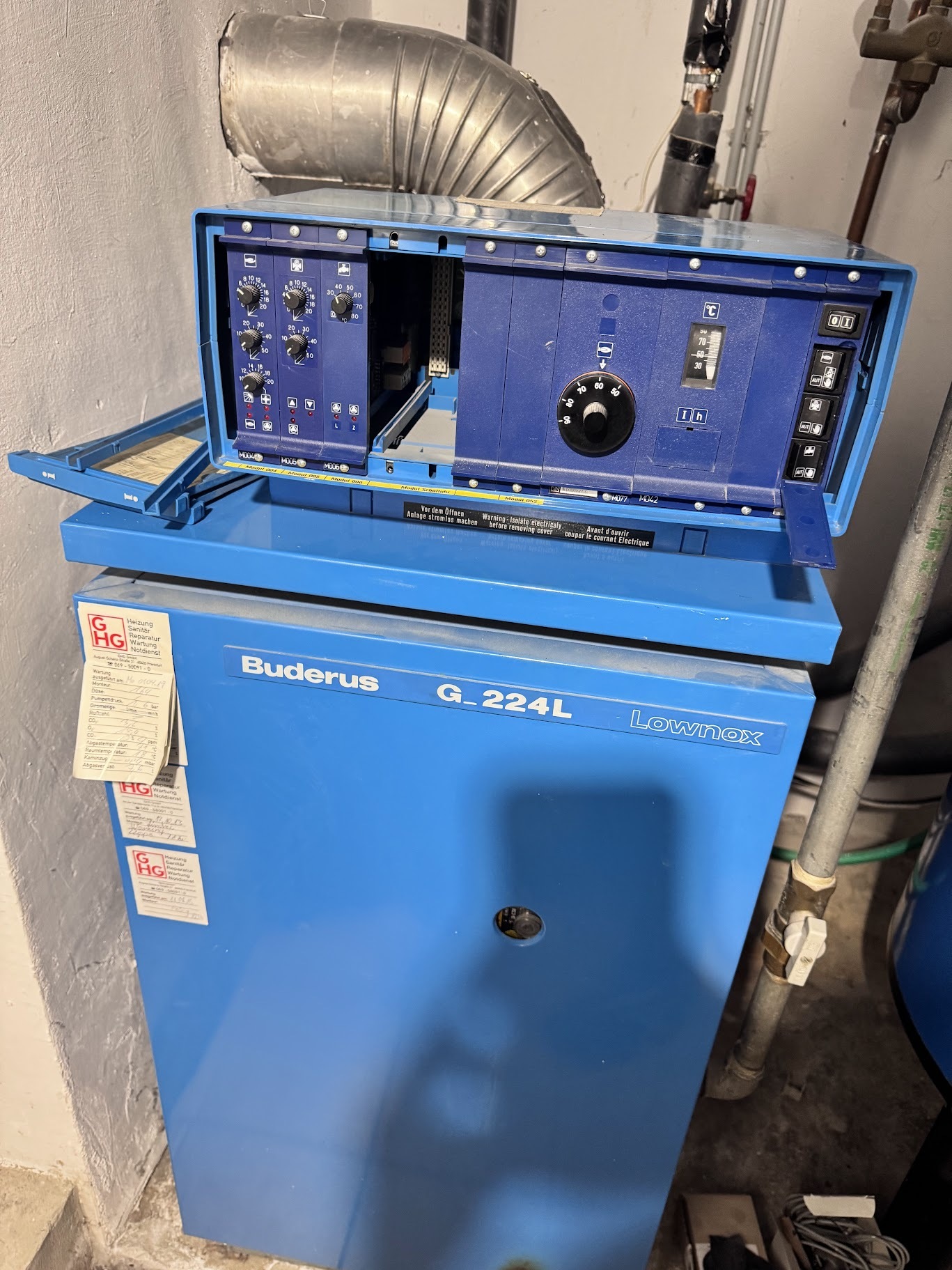

Hallo zusammen,
ich plane für unser Einfamilienhaus (Baujahr 1965, 12 cm Vollwärmeschutz, 220 m²) eine neue Brauchwasserwärmepumpe und würde gern eure Meinungen und Erfahrungen hören.
Aktueller Stand
Haushalt: 5 Personen
Aufstellraum: Keller, lichte Deckenhöhe ca. 2,10 m
Heiz-WP: Panasonic Aquarea Jeisha 9kw (seit Oktober 2022 DIY-Installation) nur fürs Heizen im Einsatz, im Winter bei –3…–10 °C absolut an der Leistungsgrenze, Kompressor läuft auf Volllast
Gas-WW-Erzeuger: Buderus-Therme, ca. 33 Jahre alt, liefert nur noch im Notbetrieb Warmwasser
Bisheriger Gas-WW-Verbrauch: ca. 10 000 kWh/Jahr für Warmwasser
PV-Anlage: 10 kWp
Gesucht:
Brauchwasserwärmepumpe (200 l oder 270 l)
DIY-Installation geplant
Kompakte Bauform (max. Höhe ≲ 2 010 mm Kellerdecke und Heizungsrohren)
Was ich bisher rausgesucht habe:
- LG Therma V WH20S F5 (200 l, Höhe ≈ 1 970 mm)
- Daikin Altherma M HW 200 (200 l, Höhe ≈ 1 985 mm)
Unsicherheit bei LG
Ich habe in YouTube-Videos von mehreren Nutzern gehört, dass es bei der LG WH20S F5 offenbar Serienprobleme geben kann
–Software-Update muss durch Technicker eingespielt werden
-Kältemittelmangel (Serienproblem?)
Fragen an euch
-Reichen 200 l Speicher für fünf Personen, oder wäre 270 l besser?
270 l könnte wegen der Deckenhöhe im aktuellen Technikraum echt knapp werden (Heizungsrohre an der Decke), wir könnten aber in einen anderen Kellerraum ausweichen dort wären allerdings längere Rohrwege erforderlich.
-Erfahrungen mit LG vs. Daikin oder auch andere Modelle ?
-Vieleicht auch erfahrung mit TESY ?, die sind relativ günstig.
Andere Empfehlungen ?
-Speicher an der Jeisha fällt weg, da die Anlage im Winter bei Nebel oder Schnee an der Absoluten leistungsgrenze ist, dann noch Warmwasser zubereiten wäre nicht sinnvoll.
Vielen Dank

Ich habe jetzt eine günstige Platine für die Gasheizung gefunden, werde sie ersetzen, und wenn die Heizung wieder funktioniert, haben wir zumindest etwas Zeit gewonnen.
Ich habe mir notiert: lieber 270 L, falls eine Brauchwasserwärmepumpe installiert wird.
Das mit dem Boden aufstemmen ist eine gute Idee. Ich habe gesehen, dass dort sowieso ein kleiner Podest ist, der muss weg. Wollte mir das eigentlich ersparen.
Zu den 10.000 kWh Gas: Ich habe ihnen schon sehr oft nahegelegt, dass das sehr viel ist und dass sie pro Jahr dafür 1.000–1.400 € an Gas verbrauchen.
Eine Brauchwasserwärmepumpe hätte sich wahrscheinlich schon nach drei Jahren amortisiert, aber den Komfort der 24 kW-Gastherme wollen sie nicht aufgeben. :/
Das ist das schöne Ding.
