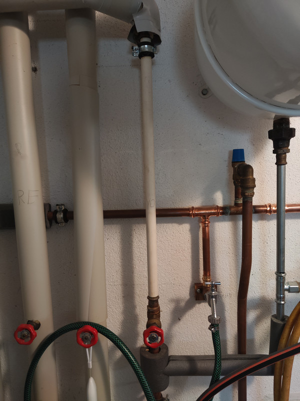

Hallo,
kann mir jemand an Hand des folgenden Bildes sagen, um was für einen Rohrtyp es sich handelt? Der Kunsthoffmantel ist am Fitting entfernt und das Rohr darunter hat eine grüne Farbe. Rohr müsste 1997 installiert worden sein.
Ich müsste die roten Ventile nach oben versetzen/bzw gleich erneuern und daher die Rohre kürzen und ein neues Fitting aufpressen.
Welche Fittings wären passend? 22er Pressbacken mit V Profil wären vorhanden.
Besten Gruß,
Carsten

Hier noch die Bilder:

Ist Mannesmann Präzisionsstahlrohr.

Danke, kann ich ein ganz normales Edelstahlfitting verwenden, so wie dieses hier?
Mit welchem Werkzeug entferne ich am besten die Kunststoffumantelung?

Das richtige Werkzeug dazu nennt sich Geberit Abmantelgerät, siehe Abbildung.
Ein Taschenmesser erfüllt den gleichen Zweck.

Ok danke dir. Und nochmal um sicher zu gehen: Das bedeutet aber auch ich kann jedes Pressfitting für Edelstahlrohre benutzen, richtig?

Hallo
das ist ein Präzisionsstahlrohr und kein Edelstahlrohr. D.h. das Rohr und die Fittinge können rosten.
