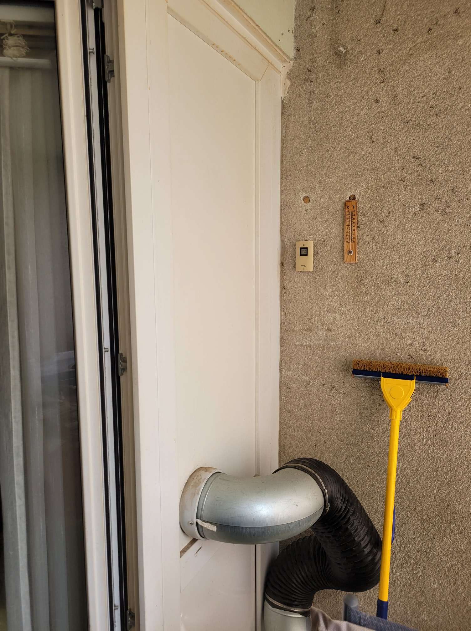

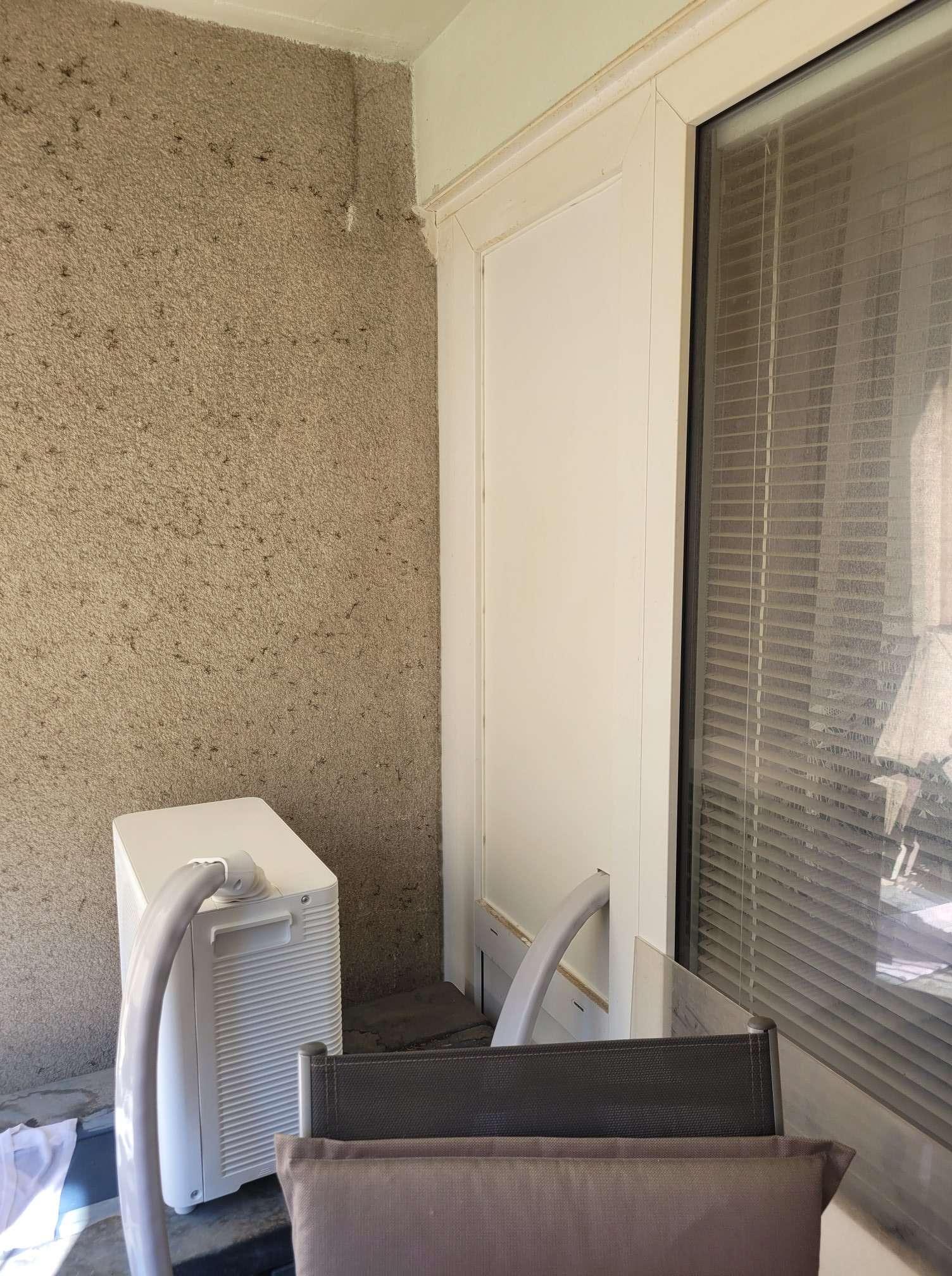

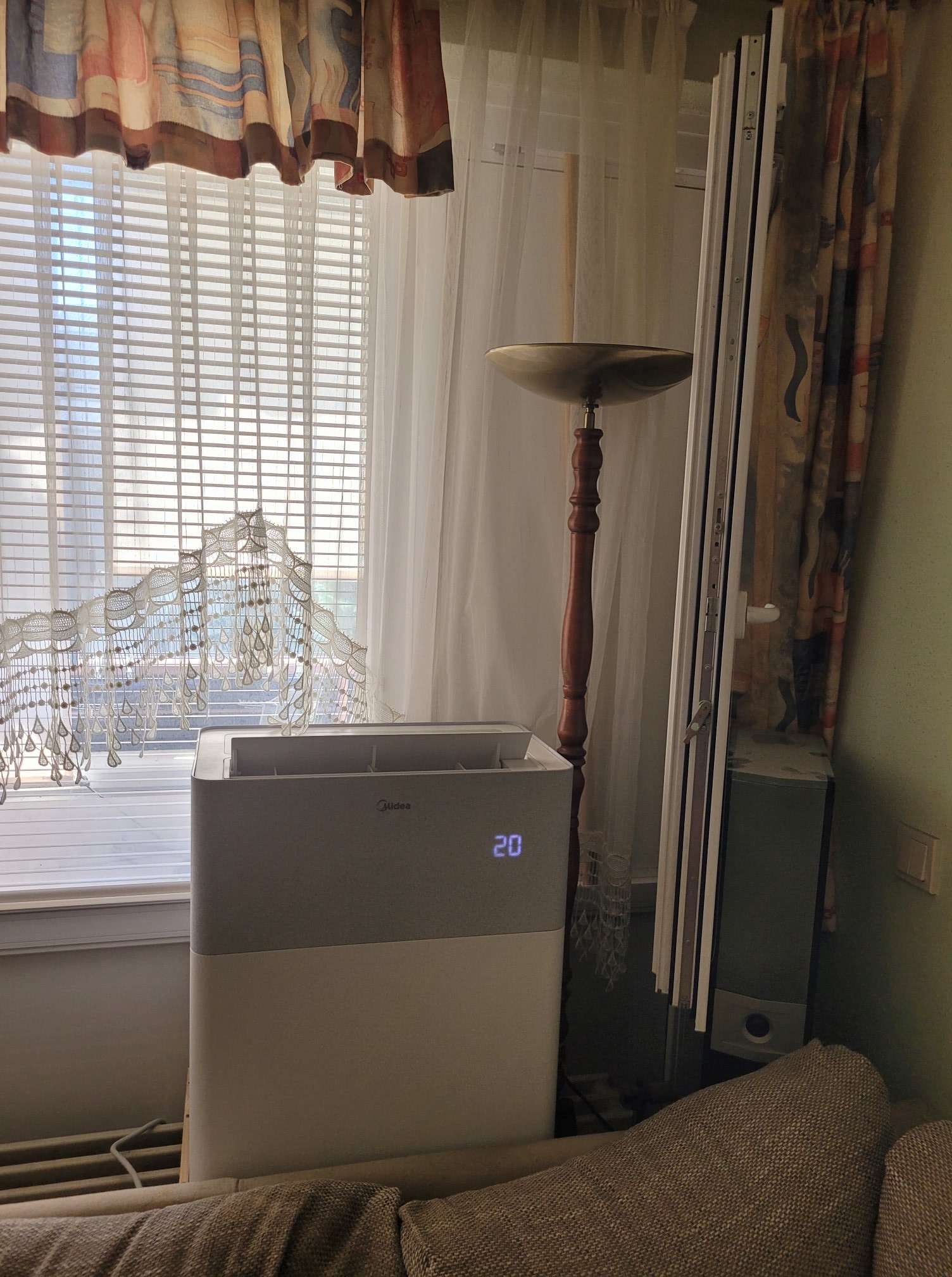

Hallo lowenergy ,
Meine Midea Portasplit wurde nach zwei monatiger Wartezeit am Freitag endlich geliefert.
Ich habe sie auch umgehend aufgebaut und in Betrieb genommen.
Zuvor hatte ich knapp 10 Jahre ein Monoblockgergät von DeLonghi (PAC N85) im Betrieb. Die Schwachstellen diesr Geräte sind immer die Themen: 1. Nachströmluft und 2. "Schlauchheizung" . Die Abluftführung habe ich von Anfang an hier mittels im Fenster eingestellter weißer Spanplatte und entsprechendem Ausschnitt realisiert. Zudem hatte ich auch noch im Außenbereich (Balkon) für die lieben Nachbarn einen Schalldämpfer D160 installiert. Die Nachströmung habe ich über den "offenen" Insatllationschacht aus dem Keller angesaugt. Den Abluftschlauch selbst habe ich mit 13mm Armaflex isoliert.
Auch die Durchführung des Schlauches der Midea habe ich wieder mittels eingestellter Spanplatte realisiert. Der Kühleffekt gegenüber dem Monoblockgerät setzt viel schneller ein. Das Gerät arbeitet auch modulierend, also wenn die Temperatur erreicht ist vermindern sich die Geräusche der Anlage automatisch. Außerdem ist die Anlage wesentlich leiser als mein altes Monoblockgerät. Mit meinem südlich ausgerichteten Balkon, der mir erlaubte Solarzellen mit 480Wph zu installieren ohne jemanden damit zu stören, kann ich auch nahezu einen großen Teil der benötigten E-Energie für den Betrieb der Klima beisteuern.
Um kalte Zugluft am Kopf zu vermeiden habe ich den Innenteil der Midea noch auf einen kleinen selbstgebauten Tisch erhöht zur Aufstellung gebracht.
Die Kühlleistung reicht bei mir somit für etwa 2/3 der Wohnung. Für den Schlafbereich werde ich im Spätherbst eine Kaltwasserkühlung mit ca. 1,5 kW installieren. Dies ist dann fast absolut geräuschlos und benötigt nur E-Enegie für den Umluft-Ventilator.
Ja die beiden Teile sind untrennbar mittels Schlauch miteinander verbunden. Ich sehe dies allerdings nicht als Problem an. Aber das üppig anfallende Kondensatwasser, welches zur Außeneinheit mittels Pumpe befördert wird kann schon, bei nicht geeigneter Ableitungsmöglichkeit, störend sein. Da aber die Inneneiheit auch einen Schlauchanschluss bietet, ist es auch möglich mit einer Kondensatpumpe z.B. (SFA Sanicondens Pro) dies innerhalb der Räumlichkeit zu einem Abwasseranschluss zu führen.
Wünsche allen glücklichen die eine bekommen haben einen "Coolen Summer" ;-)

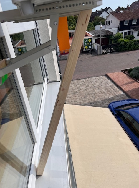

Meine Midea ist nach Wochenlangem Warten auf LIeferung gekommen.
Funktion 1A, ich kühle damit eine ganze Etage mit 3 Kinderzimmern. Sie steht in einem offenen Bereich zentral zwischen den Zimmern und die Kühle luft verteile ich dann mit Ventilatoren in die angrenzenden Zimmer.
Auf volle Lotte zieht sie gut 1KW, im Sparbetrieb (nachdem die erste große Hitze bezwungen ist) auf Erhaltungskühlung dann deutlich weniger. Mehr so 250 - 300W.
Wollte hier noch ein paar Sachdienliche Hinweise zum Aufbau geben, falls jemand eine ähnliche Situation hat.
Irgendwo hatte ich gelesen, dassa Abstützen gegen eine Scheibe nicht so der Burner sei. Ich habe saudicke 3fach Verglasung. Da ich so eine Scheibe schon mal versucht habe beim Einbringen in einen Bauschuttcontainer zu zerstören weiss ich, dass die SEHR stabil sind. Ich habe da keine Bedenken. Trotzdem habe ich noch ein Brett zum verteilen des Anpressdrucks auf eine größere Fläche angebracht.
Ist garantiert nicht nötig und nur für's bessere Gefühl
Allerdings traue ich dem Einhaken am Fensterrahmen nicht. Die Halterung hakt sich bei mir an einer seeeeehr kleinen Kante ein. Die Halterung wird nicht über den kompletten Rahmen gehakt, sondern greift irgendwo auf der Hälfte der Breite, was sie dort packen kann.
Zumal ich bei mir irgendwo in der Mitte eines sehr breiten Fensters bin, also nicht in unmittelbarer Nähe zum Mauerwerk. Das Fensterkreuz hat dort ein gewisses Spiel.
Daher habe ich dem Ding noch eine Abstützung auf der Fensterbank gegönnt.
Sieht fürchterlich aus, aber hält.
Wasser läuft einfach auf's Vordach und seitlich in's Blumenbeet.
Der Wasseraustritt ist übrigens BEACHTLICH! Die Anlage sammelt eine ordentliche Menge an Wasser bevor sie sie in einem fetten Schwall nach draußen pumpt. Das ist kein langsames Tröpfeln. Eher ein stattlicher Wasserfall.
Einen Nachteil in meiner speziellen Situation ist, dass ich den Rolladen nun nicht mehr ganz schliessen kann. Das ist volle Breitseite Süden und der Effekt einer Verschattung ist nicht zu unterschätzen. Es kommt mit der Klima jetzt einfach durch Sonneneinstrahlung wieder ein guter Schwung mehr Hitze in's Gebäude, der sonst nicht vorhanden wäre. Den muss die Anlage auch erst mal wegkühlen.
Irgendeine Platte außendran ist leider schwierig, weil man mit einer Leiter mehr oder weniger gar nicht dort hin kommt dank des Vordachs. Innenverschattung ist Blödsinn, weil wenn die Wärme einmal durch die Scheibe ist, ist sie drin. Ich versuch trotzdem mal eine Styroporplatte direkt auf den Fensterrahmen innen. Mal sehen wir warm die Scheibe dann wird, ob ich das tolerieren möchte.
Verfasser:
Karl13562
Zeit: 02.09.2024 12:30:07
0
3739310
Danke für die Fotos, selten so gelacht, obwohl
es mich doch eher traurig wenn ich sowas sehe.
Ich hoffe es ist nur ein Witz mit deiner
"Befestigung"
Aber der Name der Kabelbinder ist wohl Programm.
Bau den Scheiss ab bevor noch jemand drunter liegt. 🫣🫣🫣
Verfasser:
DerKabelbinder
Zeit: 02.09.2024 14:04:44
1
3739336
Quatsch, das ist ordentlich fest. Hat den DIN62626 Rüttelschüttel-Test bestanden.
Ich hab es nur noch zusätzlich abgestützt. Es ist nicht hübsch und sieht daher nach schlechter Bastelbudenlösung aus, das gebe ich zu. Ich kann aber gerne noch einen Verschönerungskabelbinder hinzufügen.
Genau drunter ist auch nur ein Busch und mit dem Restrisiko lebe ich einfach.
