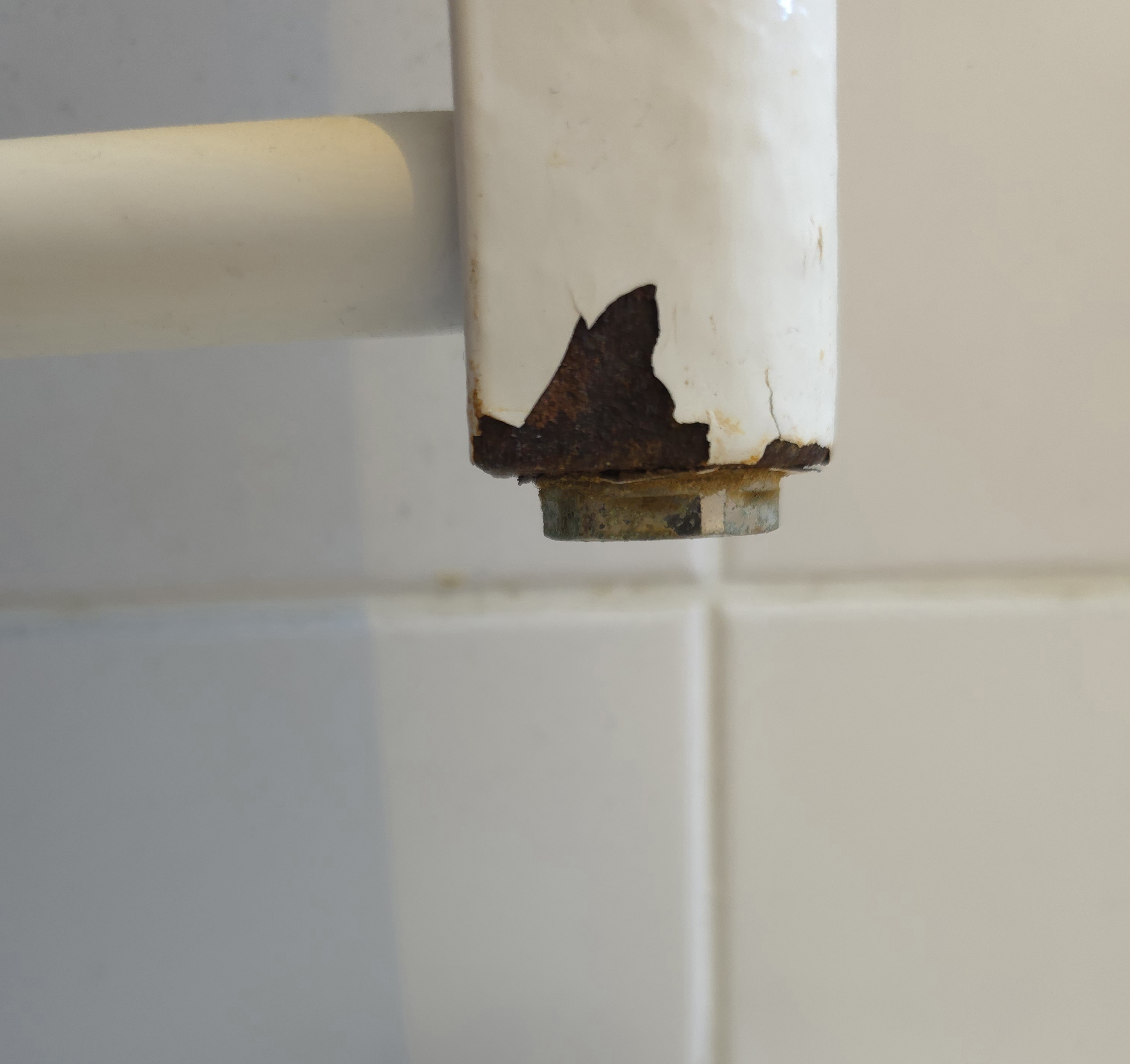

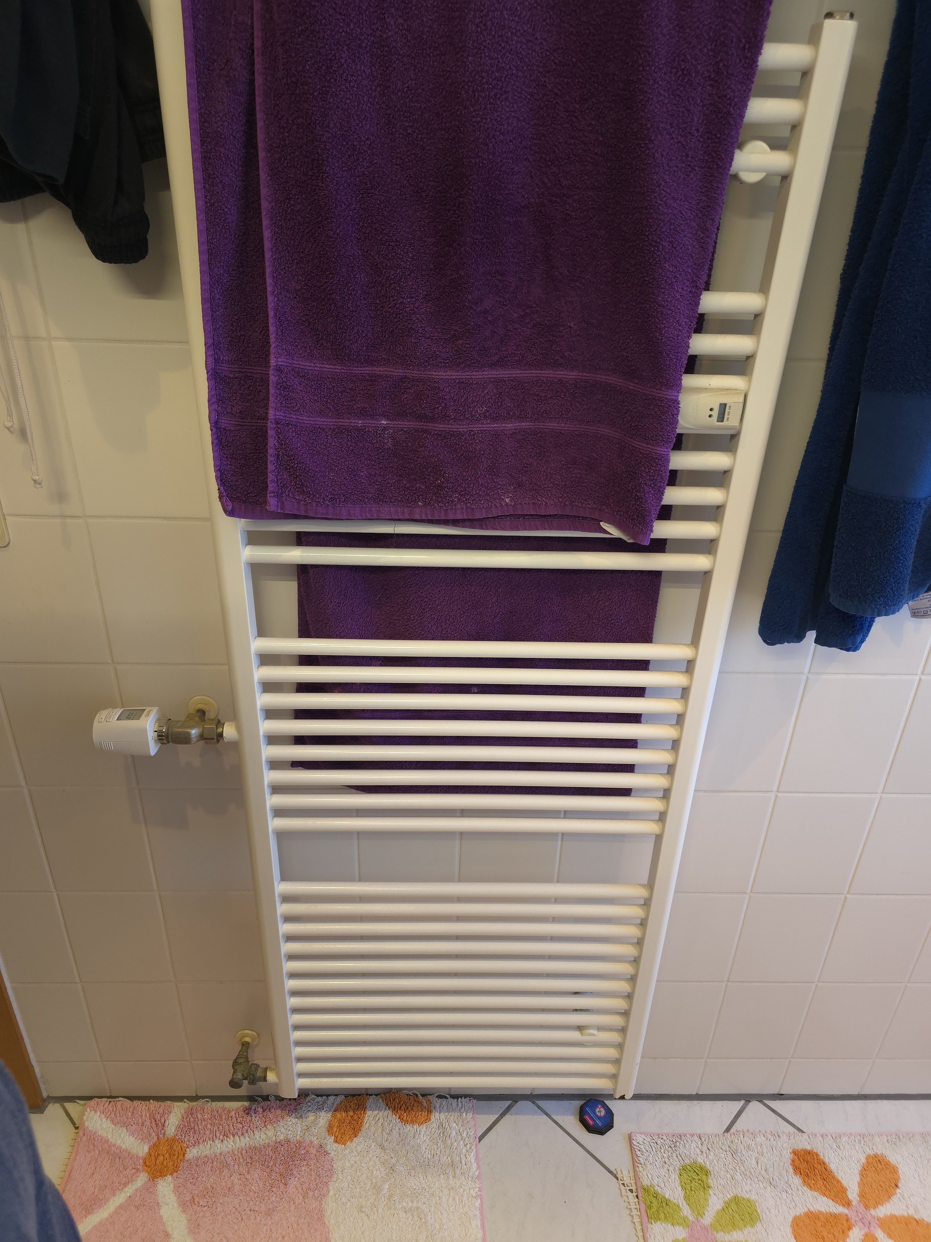

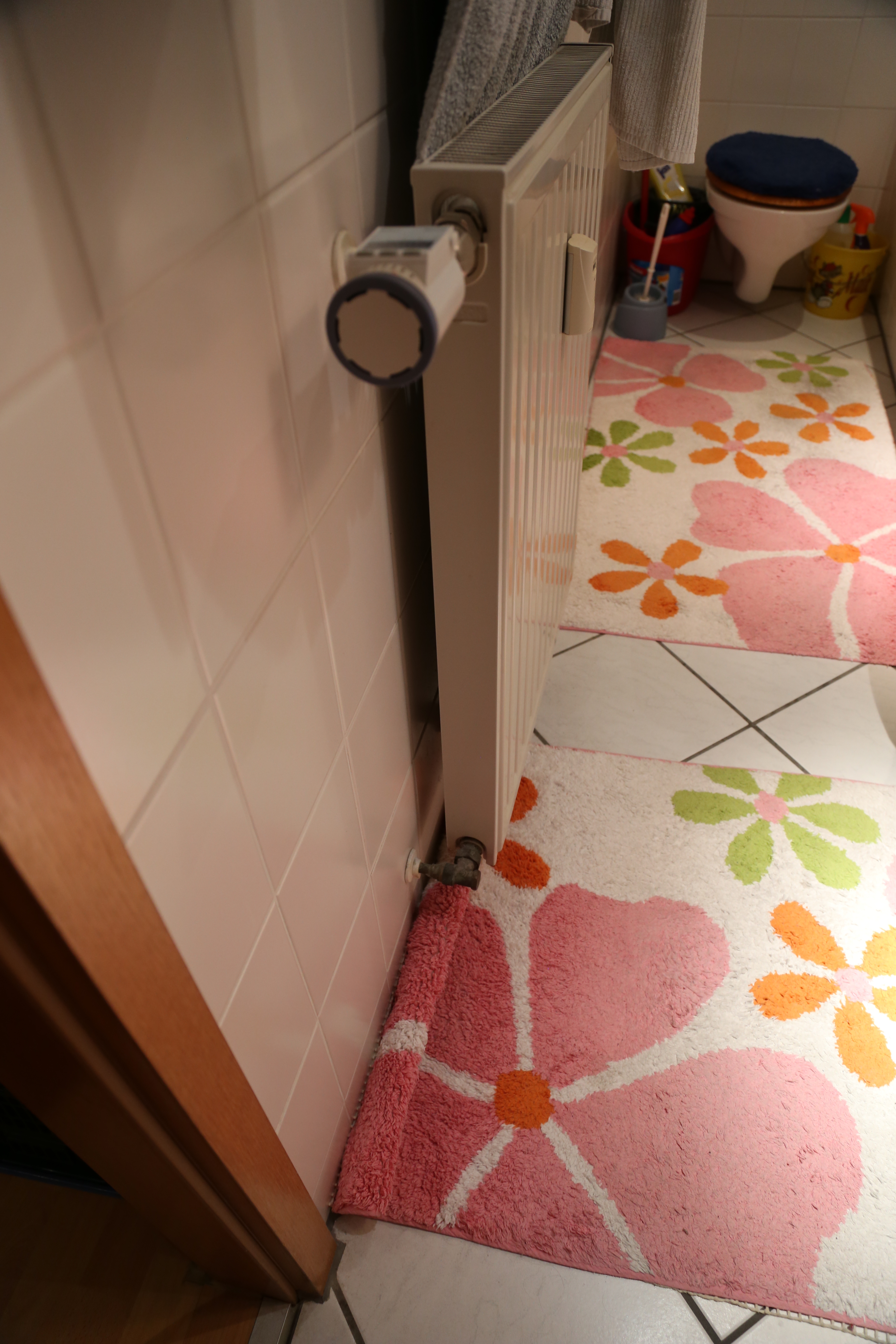

Vor 10 Jahren wurde mein Typ11 oder 21 Heizkörper im Bad gegen ein Handtuchheizkörper ausgetauscht.
Dies wurde mir damals als viel besser verkauft, sieht auch schöner aus.
Nun habe ich das Problem, dass dieser Heizkörper unten rechts rostet.
Auf Foto sieht es anders aus wegen Handykameraspiegelung, aber es ist unten rechts wirklich.
Ich würde ihn gerne gegen einen neuen gleichen Types austauschen.
Mittlerweile traue ich mir den Tausch auch selber zu, man muss ja nur den Ablesedienst beauftragen danach den Zähler neu zu setzen.
Problem ist aber ich finde keinen Heizkörper 150cm hoch, 60 cm breit mit 70cm Nabenmaß, wie den auf dem Foto.
Selbst wenn ich wieder auf Typ11 oder 21 gehen wollte ( die Löcher der Konsolen sind noch frei ) fände ich keinen mit 700mm Nabenmaß und 700mm Höhe und 600mm Breite.
Ist es wirklich so dass dieser Handtuch-eizkörper massgefertigt wurde?

Such mal unter Renovierungsheizkörper / Austauschheizkörper Bad /Handtuchheizkörper mit seitlichen Anschlüssen ....

Evtl. Sandstrahlen und neu lackieren. Ansonsten Fa. Zehnder stellt solche HK als Sonderformen her.

Das könnte neben Zender auch Bemm sein.
Die haben diese Lösung mit Maßanschlüssen im Programm.
Alternativ gibt es von Kermi HK mit Bauhöhe 750 mm.

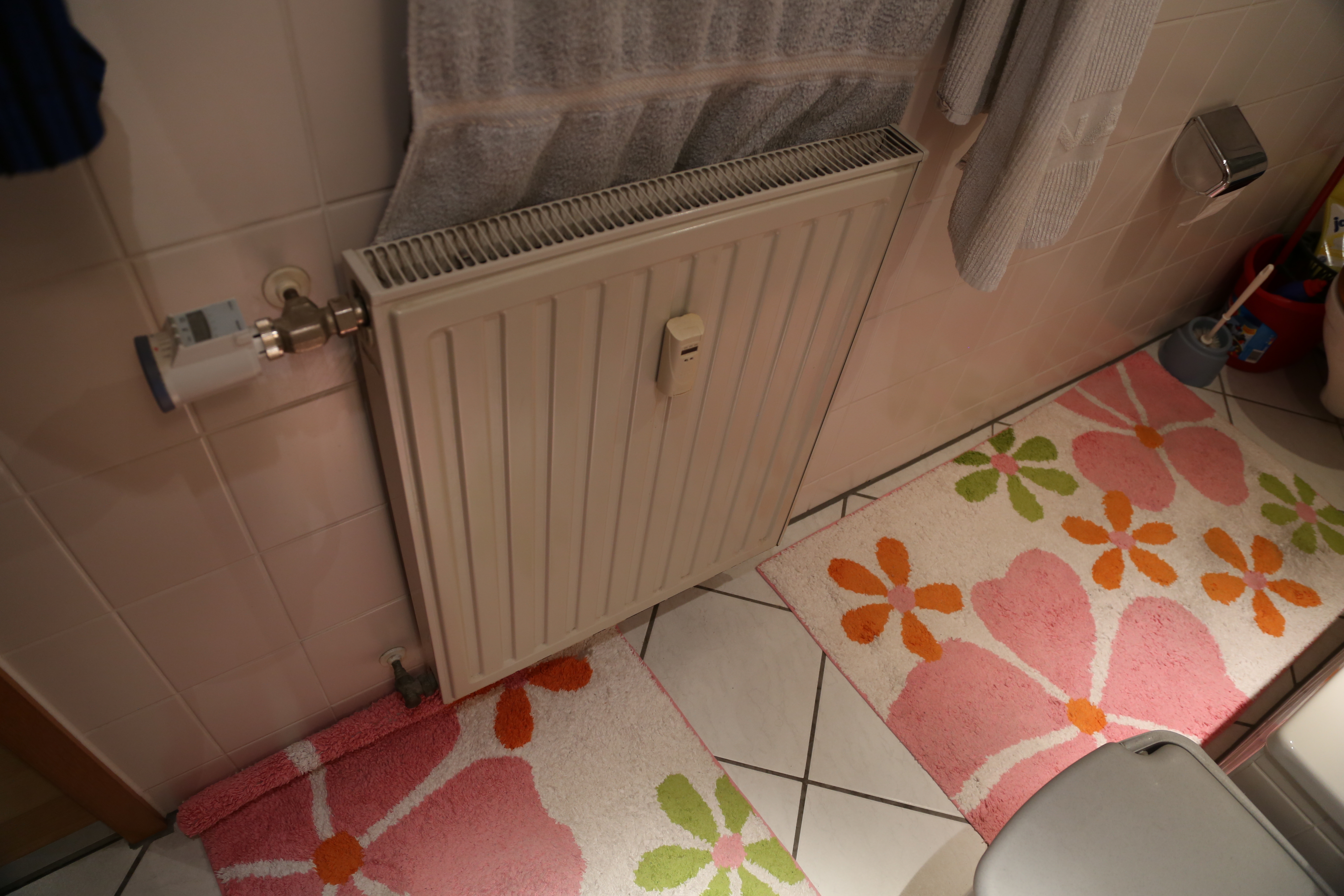

Hab doch tatsächlich Bilder von dem alten Heizkörper gefunden.
Ist das Typ 11 oder 21, kann das einer hier sehen?

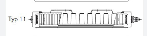

3845967
Warum rosten bei Dir die Heizkörper?
Bei mir rosten die HK nicht - auch an den Stellen, wo der Lack bis auf's Metall weg ist.
Hast Du nicht weitere HK im Haus, mit denen Du das vergleichen kannst?
Die 11, die ich kenne, liegen mit der Rückseite direkt an der Wand an, denn sie haben dort ja keine Platte.
Die 22, die ich kenne sind tiefer, weil Platz für das zweite Konvektorblech entstehen muss.
Daher: Ich tippe auf 21.
Das Nabenmaß von 70cm ist echt ungewöhnlich, zumal dort ursprünglich ein Standard-HK gehangen hat (wirklich nicht vermessen?)
Andererseits ist es auch nicht so schwierig, aus den 70cm-Wandanschlüssen einen Nabenabstand von 65cm (Typ 22, BH 70cm) oder 85 cm (Typ22, BH90cm) oder 55cm (Typ22, BH60cm ) zu verwirklichen. Auch wenn es nicht so schick aussiehten wird.

3845974
Sieht nach 11er Kermi aus.

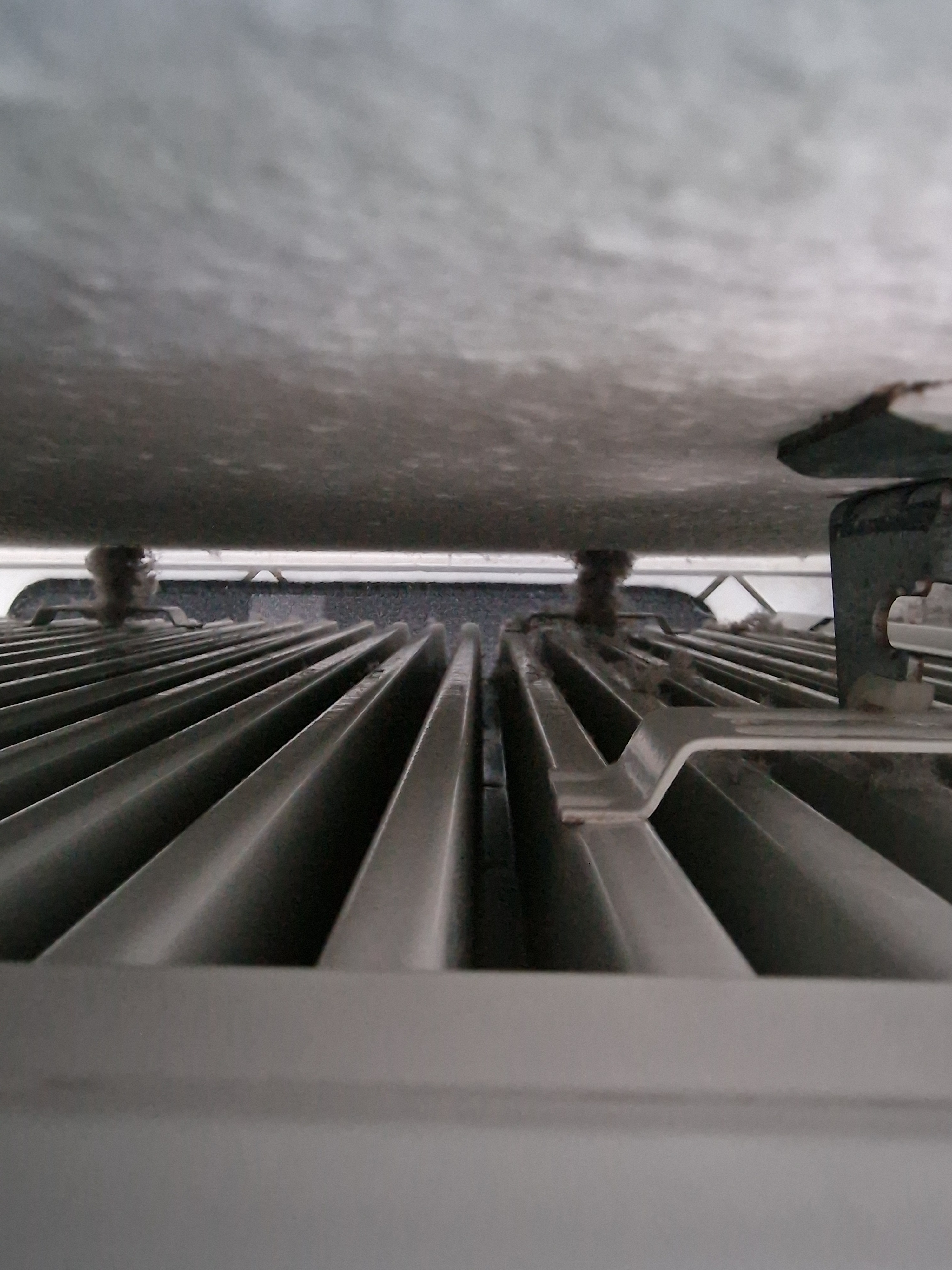

3845982
Nach den ersten Bild ist es ein 20 oder 21 (2 Platten). Die hintere Platte ist imho durch die Abdeckung erkennbar bei Vergrößerung.

3846006
Mess mal die Bautiefe und die Sikkenlänge. Dann kann ich dir das sagen.
Ein Kermi ist es ganz sicher nicht

3846073
Im Nachhinein sehe ich das auch so, insbesondere wegen der 700 mm und der Neigung zum Rostansatz an der Unterkante. Meine 11er Kermis sehen vom Formfaktor und dem Firmenlogo an der Seite oben allerdings sehr ähnlich aus:

3846074
Heizkörperhersteller müsste Radson sein.
Ein Vergleichsheizkörper (aber mit 500 Nabenmaß ) in der Küche hat hinten keine Heizplatte sondern nur vorne.
Hinten sind dann nur diese U förmigen Bleche, in der Sicht von oben.
Durch die Antwort vor meiner hier bin ich auf die Idee gekommen zu sehen ob da ein Hersteller drauf steht, hatte ich garnicht dran gedacht dass der da eingeprägt ist.
Das wird dann Typ11 sein

3846075
Miss mal die Bautiefe und die Sikkenlänge. Dann kann ich dir das sagen.
Wie soll er etwas messen, von dem es nur noch Fotos gibt? Aktuell sitzt dort ein Handtuchtrockner!
Aber die Laschen an der Rückseite des Vergleichs-HKs und die Abstandshalter unten sehen mir dann doch nach Kermi aus, könnte eine deutlich ältere Vorgängervariante sein. Was steht denn auf dem Plastikschildchen an der Seite?
Ah ok, Radson ...

3846098
Da hast du natürlich recht :-(
Aber vielleicht gibt es in der Wohnung ja noch andere, im Aussehen gleiche Heizkörper.
