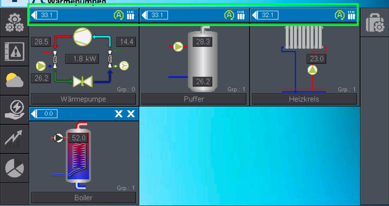

Hallo Zusammen, ich habe seit ein paar Tagen die WP in betrieb. Zum System: Ich habe eine UVR 1611 mit der ich meine Solaranlage UND die Heizkreispumpe steuere. Die Lambda soll im Prinzip nur VL-Temp entsprechend der Heizkurve liefern.
Heute ist am morgen die WP angelaufen, aber als die Sonne rauskam und der Puffer über Solar geladen wurde ist die WP nicht ausgegangen, sondern hat in der Spreizung von ein paar Grad munter weiter den Puffer geladen. Hier die Screenshots...

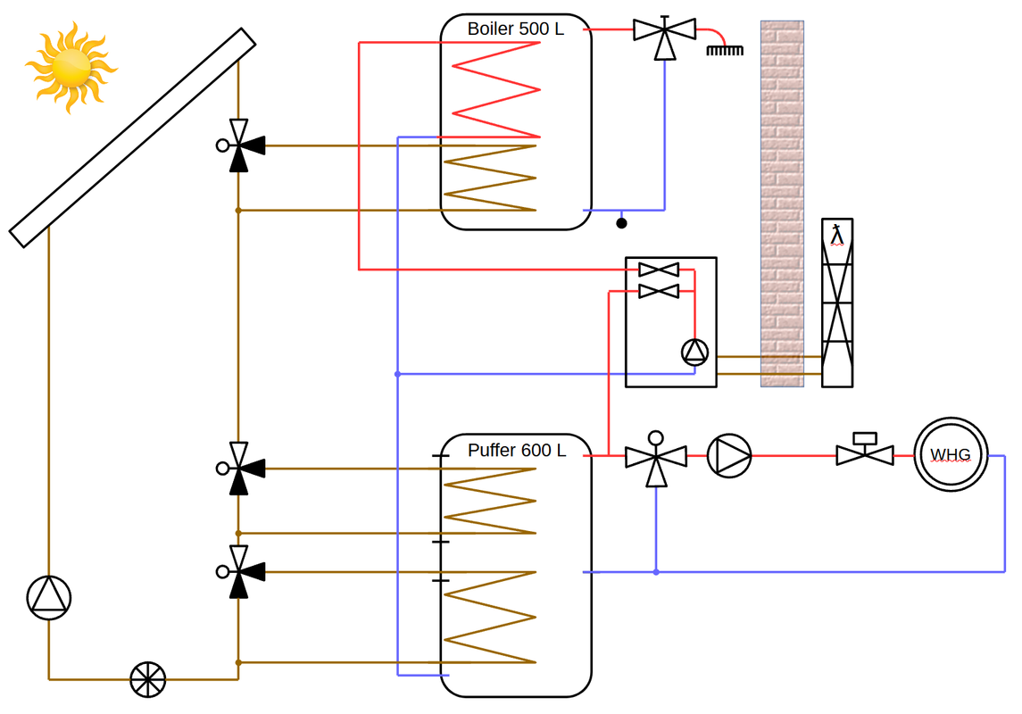

Das Solarmodul brauche ich nicht. Meine Hydraulik ist etwas komplexer.
Ich möchte es folgendermaßen umsetzen:
Mit der UVR1611 (Steuerung des Altbestandes):
-) Komplette Steuerung der Solaranlage
-) Mischung des Heizkreises und Heizkreis EIN/AUS
Mit der LAMBDA
-) Anforderung Warmwasser ODER Heizung
-) Heizungsvorlauf gemäß Heizkurve erwärmen
Es sind von der Lambda in beiden Speichern Fühler drinnen. Was nicht funktioniert, ist, dass die Lambda, auch wenn der Puffer schon 40° hat, sich abstellt. Statt dessen heizt sie munter weiter mit minimaler Verdichterleistung und ca. 3K Spreizung.
Mir scheint, dass der Puffer aus dem System "rausgenommen" wurde. Im 2. Screenshot des ersten Posts sieht man ja, dass im linken Eck des Puffermoduls keine "Soll-Temp" weitergegeben wird.

Ja, es war Heizmodus. Wenn die Grenztemperatur auf 18° steht, heizt sie eben bis dahin. Aber trotzdem sollte sie irgendwann mal merken, dass die Vorlauftemperatur schon 8,6 Grad über dem Soll liegt und der Verdichter schon auf Minimum läuft und dann eben ausgehen (nach einer Mindestlaufzeit, die bei mir schon 3 h 54 min zu dem Zeitpunkt war) - oder liege ich da falsch?
Wie oben schon geschrieben habe ich nur "Anwender" Rechte, also keine Möglichkeit die Fragen zu beantworten und solche Parameter einzusehen.

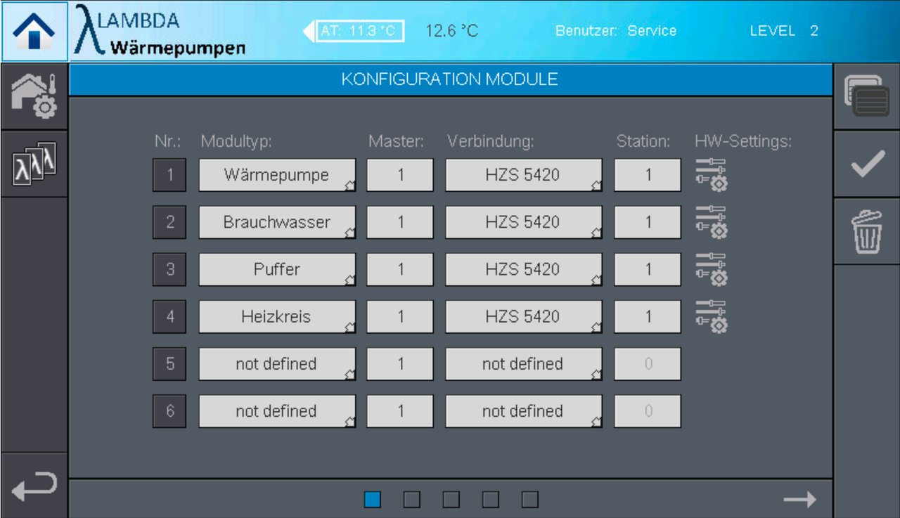

Bin in der Modulkonfigurationen und beim Lesen der Reglerdokumentation auf eine Unregelmäßigkeit gestoßen.
Laut Doku soll der Master eines Moduls jenes Modul sein, bei dem das Modul Wärme anfordern kann. Bei mir war alles auf 1. Das würde erklären, warum der Puffer "ignoriert" wurde. Bei mir war es so, dass der HK wärme angefordert hat (weil Außentemp. < 18°) und die WP hat geliefert mit minimum-Leistung (aber immer noch zu viel, weil sie nicht wusste, dass der Puffer eigentlich schon die Wärme liefern könnte.
Bin gespannt, ob es jetzt funktioniert, wenn der HK vom Puffer anfordert und der Puffer dann von der WP (oder eben nicht)...

UPDATE:
Die Vermutung war richtig. Jetzt wo die Anforderungen weitergegeben werden, funktioniert die Anforderung und Abschaltung der WP perfekt. Außerdem wird auch erkannt, wenn Solarthermiewärme da ist und den Puffer wärmt.
