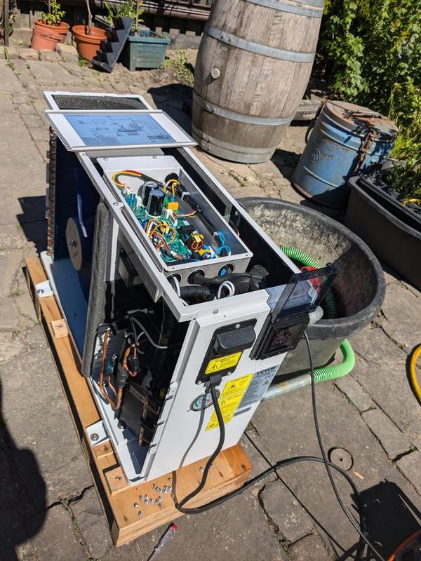

Liebes Forum!
Im Rahmen vieler Arbeiten habe ich hier im Forum Antworten auf unzählige Fragen finden können - nun wird es aber doch Zeit, dass ich selber ein Thema erstellen "muss".
Vorweg: es wird sehr detailliert:
Zentrale Fragestellung: Warum ist der COP augenscheinlich konstant, unabhängig der Auslasstemperatur, und liegt bei gerade einmal circa Faktor 2.
Das Setting:
Diese Pool-Wärmepumpe von Vevor habe ich kostengünstig übernommen. Hier der Link zum Produkt:
Vevor Wärmepumpe auf Ebay
Die Rahmenparameter:
Leistungsaufnahme von circa 1.700 W, maximale Ausgangstemperatur des Wasser 40 °C, angegebene maximale Wärmeabgabe an das System knapp 7 kW
Versuchsaufbau:
An die Wärmepumpe wurde eine Umwälzpumpe mit einer Leistung von 220 W angeschlossen. Diese sitzt in einem Speißfass neben der WP. Die Wassermenge im Speißfass beträgt 35 Liter + Inhalt in der Wärmepumpe + Schlauchinhalt. Also circa 40 Liter Wasser ohne Zusatz.
Das Ziel ist es, die Ausgangstemperatur auf mindestens 50 °C anzuheben. Disclaimer: Mir ist bewusst, dass dies die Lebenszeit der Maschine verkürzt und ggf. zum Totalausfall des Systems führen kann. Dieses Risiko ist bekannt.

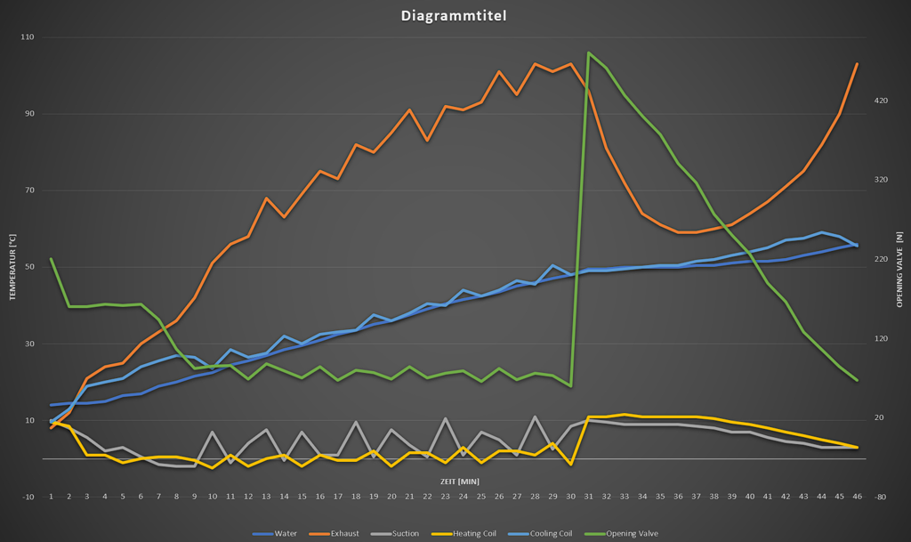

Das System verfügt logischerweise über viele Temperatur- sowie Drucksensoren. Nach ein paar Versuchen steht fest, dass sowohl die Wassereingangstemperatur als auch die des Ausgangs sowie die Differenz zwischen diesen Werten vom System überwacht werden. Ich habe diese beiden Sensoreingänge durch einen fixen Widerstand ausgetauscht, welcher dem System vorgaukelt, dass die Temperatur des Wassers bei konstant 9 °C liegt.
Versuchsdurchführung:
Zu dem Diagramm: Hoffentlich ist die Legende halbwegs zu erkennen, hier sind alle Werte aufgeführt. Also. Die dunkelblaue Linie zeigt die Wasserauslasstemperatur, welche im Verlauf des Versuchs von 14 °C auf 55 °C ansteigt. Das Ziel, eine Temperatur von 50 °C zu erreichen, wurde also erfolgreich erreicht. Die Messdaten wurden minütlich aus dem Diagnosemenü der Wärmepumpe entnommen. Nun zu der Auswertung der Daten und den aufkommenden Frage:
Frage 1:

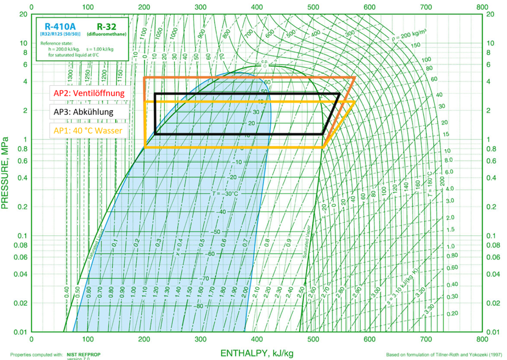

Das Expansionsventil schließt sich bis zu dem Erreichen einer Temperatur von >103 °C am Verdichterauslass immer weiter. Sobald dieser Wert überschritten wird, öffnet sich dieses auf 100 %. Dies kann anhand des Verlaufs der grünen Linie gut nachvollzogen werden. Die Temperatur/der Druck am Verdichterauslass wird anschließend natürlich kleiner. Die Frage ist nun, inwiefern sich durch das komplette Öffnen des EVs doch Flüssigkeitspartikel durch den Verdampfer mogeln können, welche dem Verdichter als Bauteil Schaden zufügen könnten. Zur Verdeutlichung habe ich die Rahmenpunkte einmal in das Diagramm von R32 eingefügt:
Die Drei Arbeitspunkte:
AP1: Parameter bei einer Auslasstemperatur von 40 °C
AP2: Parameter, die zur Öffnung des Expansionsventils führen
AP3: Parameter, welcher nach dem Öffnen des Expansionsventils vorherrschen

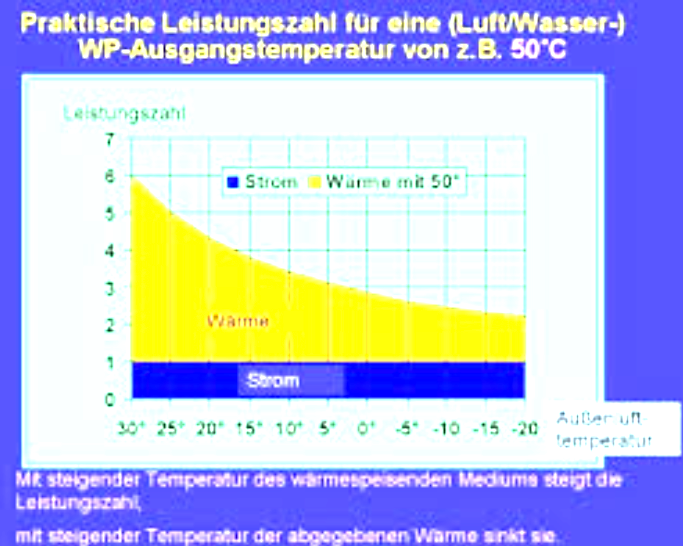

Ich hätte erwartet, dass der Anstieg der Wassertemperatur nicht linear verläuft, sondern asymptotisch beschrieben wird. Schaut man sich das Diagramm an, so ist der Anstieg der Wassertemperatur als ziemlich linear zu beschreiben. Daraus schließe ich, dass der COP sich eng um den berechneten Durchschnittswert bewegt - unabhängig vom Betriebspunkt der Wärmepumpe. Und ja, ich bin mir dessen bewusst, dass der COP sich typischerweise an einem bestimmten Betriebspunkt orientiert.
Ich hätte solch eine Aussage erwartet:
Allerdings sagen die Messergebnisse etwas anderes.

Wenn deine Wärmepumpe eine Leistungsaufnahme von 1.700 Watt hat, wie schaffst du dann in den 26 Minuten 1.550 Wh zu verbrauchen?
Immer auch schön auf die Einheiten achten, beim Wasser sind es dann 3.318 Wh.

Zumindest ein Denkfehler in deiner Betrachtung ist deine Annahme, das die el. Leistungsaufnahme konstant ist.
Tatsächlich steigt mit steigendem Temperaturunterschied Quelle-Senke auch die Leistungsaufnahme.

Die WP startet mit rund 500 W elektrische Aufnahme und wird dann per Inverter hochgeregelt. Nächster Step sind circa 900 Watt gewesen und dann um die 1400 W als "Endstufe" nach ein paar Minuten.
Wahrscheinlich gleicht der Anstieg der elektrischen Leistungsaufnahme ein wenig den fallenden COP aus. Aber auch ein Unterschied von 1400 W zu 1550 W als maximale Aufnahme gibt hier nicht wirklich Aufschluss über die Daten.

So, ich bin irgendwie nicht überrascht, dass eigentlich kaum auf meine gestellten Fragen eingegangen wird und - typisch Internet - alles irgendwie ins Negative gezogen wird
@ Kai H: So sieht es aus: Ein Bastelprojekt, welches Fragen aufgeworfen hat, die bislang keiner vollständig beantworten kann
@ SebDob: Der Verwendungszweck eine Pool-WP ist mir durchaus bekannt - vor zwei Wochen hat sie auch genau das für einen einmaligen Zweck getan. Nun gibt es halt einen anderen Zweck. Und noch einmal: Mir ist klar, dass dieses Gerät nicht von Werk darauf ausgelegt ist. Aber: Das ist hier auch nicht der hier zu diskutierende Punkt.
@ godek: für seinen Haushalt möchte ich schon einmal gar nichts machen
@ RaHu: Danke der Info
@ godek: warum es Quatsch sein soll ein Messprotokoll mit zur Verfügung stehenden Daten anzufertigen, um im Anschluss daraus Schlüsse zu ziehen..wie soll man es denn sonst machen? Glaskugel danebenstellen und oder die heilige Miesmuschel fragen? Wenn Du nicht konstruktiv an der Beantwortung der Fragen mitarbeiten möchtest, so halte dich bitte von dieser Diskussion fern. Danke! Edit: Ein Blick in dein Profil sagt alles: "Davon gelöschte Beiträge wegen Verstoß gegen Forumsregeln: 18"

1. Es wird nur die Leistung der WP kurz vor abschalten als Wert berechnet, dieser wird dann aber mit der Wärmemenge im Wasser verglichen! Du musst nicht die Leistung der WP nehmen in einem Momentanwert, sondern den Energieverbrauch während des Erwärmens... dann wirst Du sehen, dass die WP am Anfang (kaltes Wasser) eine deutlich geringere Leistungsaufnahme hat als am Ende.
2. Die elektrische Leistung der WP ziehst Du von der erzeugten Wärmemenge ab... warum? Es muss der elektrische Energieverbrauch der Umwälzpumpe vom elektrischen Gesamtenergieverbrauch abgezogen werden.
Diese beiden Fehler mal weglassen, dann kommt da vom COP auch etwas anderes raus...
dass das Wasser natürlich sofort Wärme wieder an die Umgebung abgibt muss dann ebenfalls noch ermittelt werden, denn es zieht den errechneten COP auch deutlich runter.
