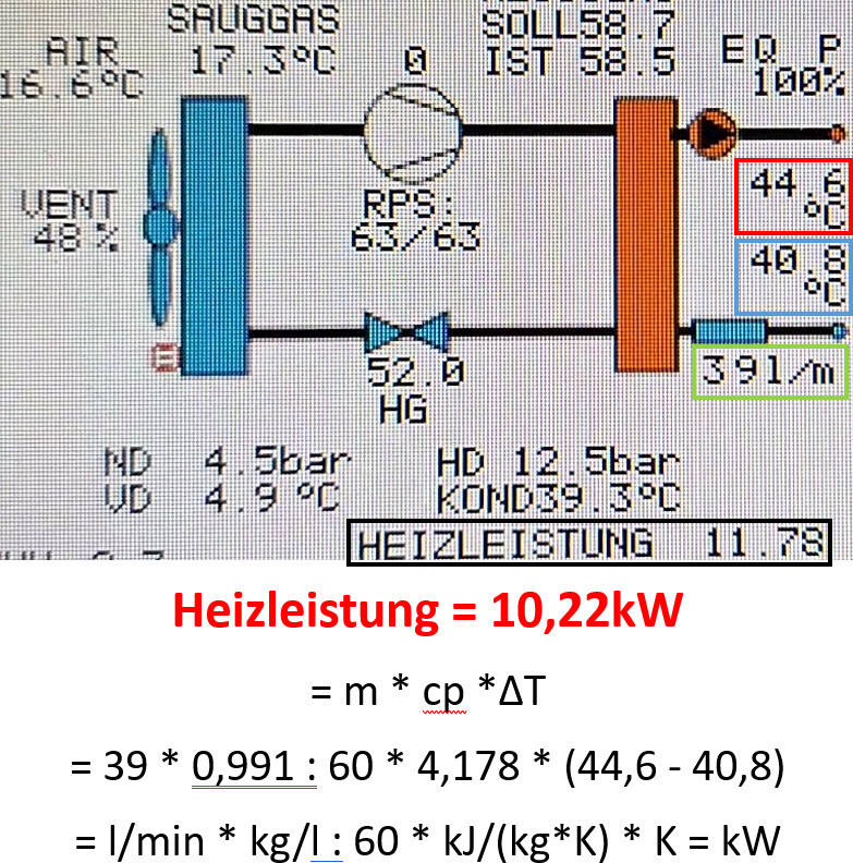

Hallo zusammen,
seit geraumer Zeit irritiert mich die Wärmemengenzählung meiner AC312P von Ovum extrem.
Bis vor kurzem ging ich noch von einem Fehler beim externen Wärmemengenzähler aus. Aber gestern wollte ich das Problem endlich ausfindig machen und klickte mich durch die Ovumsteuerung und meinem WMZ.
So viel vorweg, der Schock sitzt tief.
Die Temperaturdifferenz zwischen Vorlauf und Rücklauf sind ähnlich und unterscheiden sich nur in der Kommastelle.
Der erste Schlag in die Magengrube folgte beim Vergleich der Volumenströme. Hier zeigt die Ovumsteuerung EVCO konstant 8% mehr an als mein WMZ (z.B. Ovum 39l/min, WMZ 36l/min).
Was mich jetzt aber wirklich scheixxx sauer stimmt, sollte mit dem Bild jeder verstehen.
Falsch berechnete Heizleistung bei OVUM ACP
OVUM berechnen die Heizleistung mit den eigenen Werten schon um 15% zu hoch. Das kann nur ein schlechter Scherz sein.
Summa summarum wird die Heizleistung um stolze 27% zu hoch angezeigt.
Für mich ist jetzt jedenfalls klar, dass man der COP und JAZ Anzeige von Ovum keinen Glauben schenken darf und 25% abschlagen sollte.

Was hast du denn da mit 0,991 kg/l angesetzt ? Hast du Alkohol oder Glykol im Heizkreislauf ?
Verfasser:
Stefanos79
Zeit: 21.10.2024 15:59:46
0
3757793
Normales Heizungswasser. Das ist die Dichte bei 42°C.

3757794
0,991 kg/l ist vermutlich die Dichte von Wasser bei etwas über 40°.
@stefanos
Die Werte werden ja alle punktuell angezeigt. Die für mich wahrscheinlichste Erklärung wäre, dass die halt nicht alle zum selben Zeitpunkt gemessen sind (auch wenn es so angezeigt wird). Vielleicht war kurz zuvor die RL-Temp. noch etwas tiefer oder die VL-Temp. etwas höher. Mit wenigen Zehntel Grad hast du da ja ruckzuck eine große Abweichung. Zeigt die OVUM auch Tageswerte an? Dann sollte sich das ja rausmitteln.

Jetzt aber
@stefanos
Die Werte werden ja alle punktuell angezeigt. Die für mich wahrscheinlichste Erklärung wäre, dass die halt nicht alle zum selben Zeitpunkt gemessen sind (auch wenn es so angezeigt wird). Vielleicht war[...]
Das war auch eine Vermutung. Leider ändert sich die Heizleistung mit den gezeigten Werten augenblicklich und nach 40min Laufzeit hat es auch keine größeren Sprünge bei der Temperatur oder beim Durchfluss gegeben.
Die Diskrepanz von 27% zwischen Ovum und WMZ zieht sich von der Heizleistung bis zur Wärmemengenzählung. Mit ein paar Prozent Abweichung kann man ja noch rechnen. 27% will ich aber nicht so locker hinnehmen, vor Allem wenn mit den eigenen Messwerten schon 15% nach oben "korrigiert" wird. Das geht sich selbst mit optimistischen Runden nicht aus.

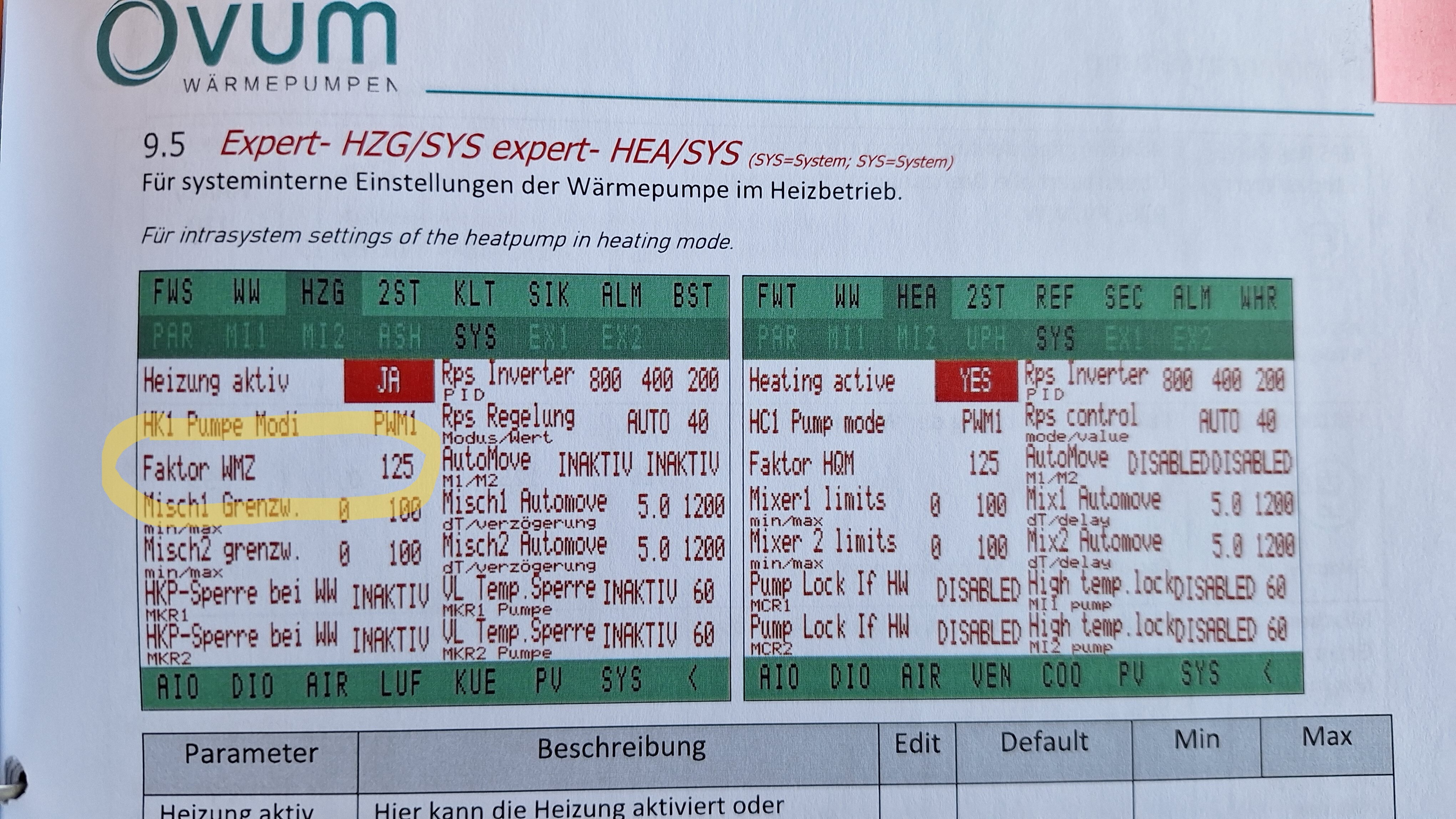

Da habe ich eine brisante Information für dich.
Ovum schlägt mit einem "Faktor WMZ" ganze 25% auf die Heizleistung drauf.
Die Steuerung wird mit einem Faktor WMZ von 125% ausgeliefert und auf der Fachmannebene lässt sich der Faktor in den Systemeinstellungen von 125% auf bis zu 255% erhöhen.
Seite 69 und Seite 70 der Fachmannanleitung.

Dass Durchfluss und Temperaturen abweichen ist normal. Bei 2 Grad Spreizung sind 0,5 Grad halt schon 25%.
Mit dem Screenshot kommt man aber selbst wenn man alle Rundungsabweichungen ausnutzt auf maximal 10,72kW.
Könnten noch irgendwelche zeitlichen Mittelungen sein.
Wenn die Zahlen im stationären Betrieb (also über 5-10 Minuten konstant) so sind, dann wirds ziemlich fragwürdig ...

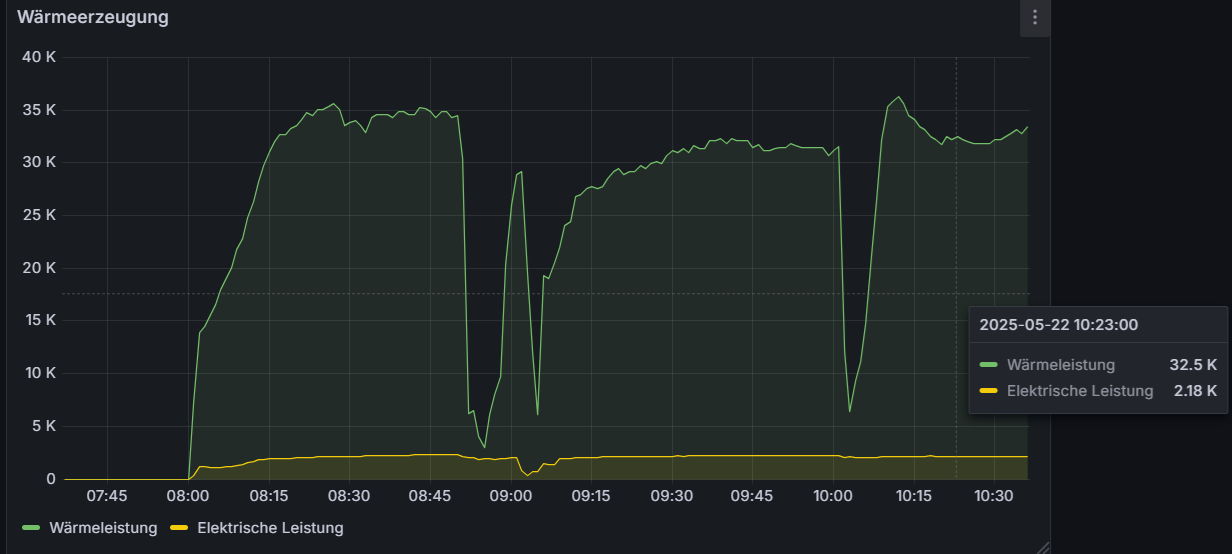

Ich habe mal die Werte geloggt und kann es immer noch nicht glauben.
Bei einer Aussentemperatur von 13°C macht die Ovum angeblich ~32kw Wärme aus ~2,1kw Strom. Faktor 15!
Den Faktor möchte ich gerne glauben, aber wo soll denn all die erzeugte Wärme hin?
Mein WW Speicher hat wie gesagt 750l, selbst wenn ich den jeden Tag auf 20°C entladen würde und auf 50°C erwärme sind das nur ~26 kWh.
p.s. hier habe ich geheizt, aber beim WW Speicher laden sieht es so aus, dass ca. eine Stunde der Speicher geladen wird (~ von 45° auf 50°C)

Ich würde an deiner Stelle zunächst einmal die elektrische Leistung der WP und aller Nebenaggregate durch einen separaten Stromzähler messen.
Verfasser:
tulamidan
Zeit: 22.05.2025 11:52:02
0
3847603
Das würde mir aber auch nur sagen, ob mehr oder weniger Strom verbraucht wird.
Andere Foristen haben die Werte von Ovum mit einem externen Stromzähler verglichen und es kam so ungefähr hin. Jedes Gerät hat seinen eigenen Messfehler, aber der hat sich so um 10%-15% bewegt.
Wenn ich meinen Stromverbauch (ich messe den Gesamtverbrauch/Bezug) ansehe, dann kommt das etwa hin.
Was wirklich gar nicht hinkommen kann ist die Wärmemenge. Und da reden wir von geschätzen 300% die der Wert zu Hoch ist.
In der oben erwähnten Einstellung (Faktor WMZ) könnte man den Wert zwar hochskalieren, aber so weit? Leider habe ich das PW nicht und kann nicht selbst nachsehen.
Wie sehen denn die Werte bei euch etwa aus?
