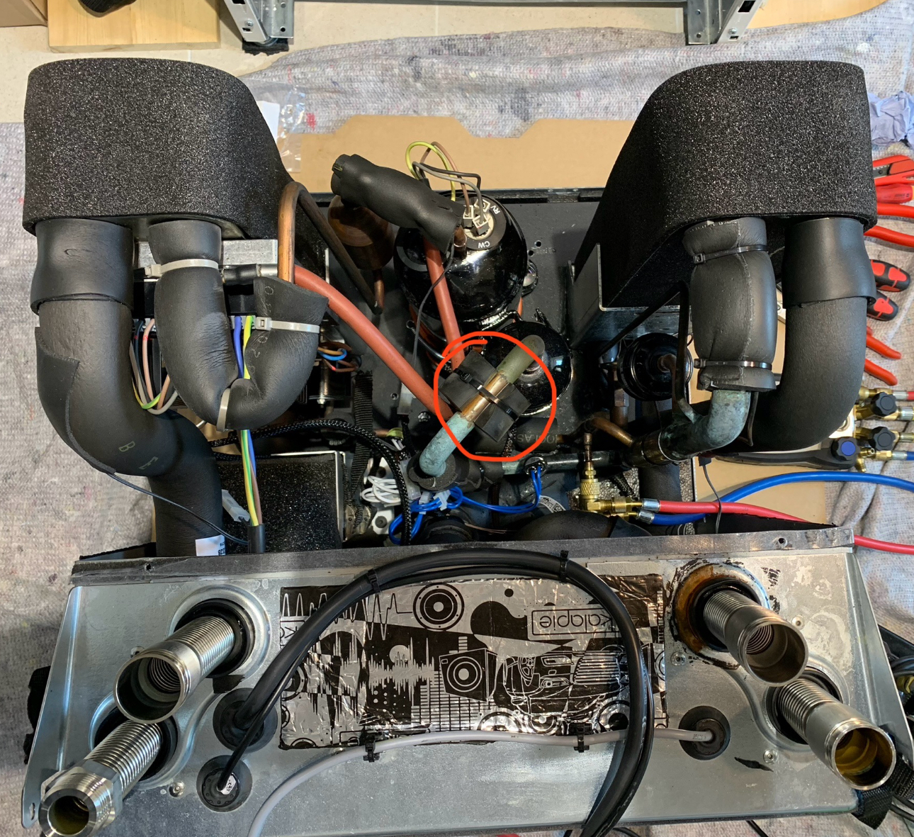

Hallo,
ich kann euer Leiden sehr gut nachvollziehen. Ich hatte über Monate einen extremen Ärger mit diesem Brummen innerhalb des Hauses, allerdings kam dieses von meiner innen aufgestellten Nibe S1255-6 PC (Sole-Wasser Wärmepumpe).
Vom Hersteller dürft ihr keine Hilfe erwarten. Diese haben an euch Geld verdient und der Rest interessiert sie nicht, vor allem nicht eure popeligen Probleme mit Laufgeräuschen, die pauschal als Einbildung bewertet werden. Ihr seid alle Nörgler und, wie mich ein Möchtergern-Fachmann damals genannt hat - ein „Problemkunde“. Die Kiste läuft und der Rest geht ihnen am gewissen Ort vorbei. Das ist alles euer Problem.
Ich habe das alles durch. Mehrere Besuche der Monteure (natürlich alle ohne Ergebnis, alles läuft einwandfrei), ewig langen Emailkontakt, Anwaltsschreiben etc. Der Verdichter wurde nach mehreren Drohungen des Anwalts endlich getauscht und es ist hörbar besser geworden, aber noch nicht perfekt.
Was ich alles unternommen habe… Wenn ich hier von eurem Leiden lese, dann kann ich es alles sehr gut nachvollziehen, habe auch alles durch.
Bitumenschwerfolien, schwere Verbundschaumfstoffe, Entkoppeln der Anlage mit Panzerschläuchen, selbst gebaute extrem weiche und flexible Unterlagen zwischen Boden und Wärmepumpefüßen etc. Hat alles nicht so viel gebracht, nur ein bisschen was.
Ich möchte euch einen Tipp geben. Es bedeutet nicht, dass es bei euch auch funktioniert, aber probieren könnt ihr.
Was bei mir letztendlich zu einer massiven Verbesserung geführt hat:
- der Verdichter selber ist sehr elastisch gelagert und steht auf einer getrennten schweren Trennplatte, die auch nochmal elastisch gelagert ist, von diesem kamen diese Geräusche nicht
- die Geräusche kamen von den Kupferrohren (Kältemittelleitungen etc.) im Inneren der Wärmepumpe
- diese sind alle starr mit dem Verdichter und anderen Bauteilen verbunden (verlötet)
- diese Leitungen vibrieren und machen so die meisten Geräusche, man konnte es deutlich spüren, indem man die Hand auf diese Leitungen legte
- ich haben an diese Leitungen an 1-2 Stellen, dort, wo es am meisten vibrierte, Gewichter angebracht
- es handelte sich um ca. 500g schwere Rundprofile aus Messing (Vollmaterial), dazwischen ein 3mm starkes Gummiband und an 2-3 Stellen mit Kabelbindern an diese Kupferleitungen festgemacht
- das beruhigte die Kupferleitungen deutlich und es war sofort enorm ruhiger und leiser, die Vibrationen haben sich halbiert (!) und im Haus ist es deutlich leiser geworden
Probiert es auch bei euch aus, vielleicht hilft es ja. Das Gehäuse der Wärmepumpe während des Betriebs aufmachen und mal die Rohre im Inneren anfassen. Dort, wo es am meisten vibriert, dort Gewichter anbringen. Das Ganze nennt sich im Fachjargon „Sperrmasse“.
so etwas kann geräusche reduzieren, ja..
so etwas kann aber auch zu vorzeitiger materialermüdung und brüchen führen..
ich wäre mit so etwas sehr vorsichtig..
Verfasser:
futurum
Zeit: 06.05.2025 09:20:12
1
3843960
Absolut korrekte Vermutung, darauf habe ich damals ebenfalls hingewiesen. Man muss es für sich abwägen, was einem wichtiger ist, Ruhe im Haus oder ggf. eine höherer Verschleiß. Geht die Wärmepumpe kaputt, kaufe ich mir eine neue, ist mir immer noch lieber als das monatelange Verrücktwerden vom Brummen jede Heizsaison.
Ich war damals dermaßen genervt von dem Brummgeräusch, dass für mich die Sache absolut klar war.
Unter uns gesagt, würde ich hier keinen höheren Verschleiß erwarten. Meine technische Erfahrung sagt mir, eine beruhigte Leitung hält länger als eine stark vibrierende, ist vor allem für Lötstellen besser.
Dennoch kann man nicht ausschließen, dass es für die Technik von Nachteil sein könnte, aber ich glaube es nicht.

Hallo,
das Zusammenbinden von mehreren Leitungen habe ich auch ausprobiert, es brachte auch was, aber nicht so viel wie die Sperrmassen.
Ich habe einfach während die Anlage lief die Kupferleitungen an verschiedenen Stellen angefasst und die best geeigneten Stellen ertastet. Man hat sofort mit dem Ohr gehört, wenn es leiser geworden ist und dort habe ich die Sperrmassen angebracht.
Auf dem Bild siehst du (blau) eine seitens Hersteller angebrachte Sperrmasse. Diese bringt allerdings so gut wie nichts, weil sie 1. aus Vollgummi besteht und 2. nur sehr wenig wiegt.
In Farbe rot sind meine Sperrmassen markiert, jeweils ca. 500g.
Auf dem 2. Bild sieht man die Sperrmasse aus Gummi (herstellerseits).
Auf diesem Bild ist mein 1. Versuch mit einer Sperrmasse. Dazu habe ich einen ca. 500g schweren Messingnippel genommen und an der stark vibrierenden Leitung festgemacht. Es gab sofort eine enorme akustische Verbesserung. Später habe ich die Gewichter durch selbst gemachte Rundprofile aus Kupfer ersetzt. Diese sind deutlich kompakter bei gleichem Gewicht. Es geht eigentlich nur um Gewicht, man kann dort alles mögliche befestigen, Hauptsache korrosionsbeständig.
Mehr Bilder habe ich leider nicht.
Man kann es aber noch weiter verbessern. Es vibriert trotzdem noch drinnen und überträgt sich auf die aus der WP hinauslaufende Leitungen wie Sole oder Heizkreislauf. Bei mir ist hauptsächlich Soleleitung betroffen.
Man kommt allerdings von vorne schlecht hin und müsste dazu das gesamte Kältemodul herausziehen, dann kommt man überall einwandfrei dran (wie auf dem Bild zu sehen). Vielleicht mache ich mich diesen Sommer mal ran. Es ist nichts dabei, ein paar Schrauben raus und die Einheit rausziehen.
Aber was ich bisher geschafft habe, war eh schon großartig. Ich habe die Lautstärke mindestens halbiert, davor war es im Haus im Winter je nach Raum wirklich unerträglich. Bei mir steht ja die Anlage auch noch im Haus drin, wenn sie also jemanden belästigt, dann nur uns. Die Nachbarn bekommen nichts davon mit.

3846912
Vielen Dank für die Bilder und detaillierten Beschreibungen. Hatte allerdings nicht mehr auf dem Schirm, dass es keine Lambda WP ist.
Hat das mal jemand bei einer Lambda probiert?
