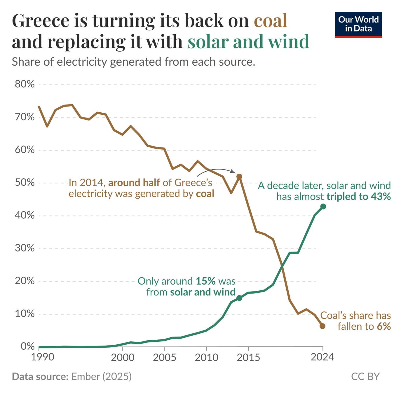

Während in Deutschland gejammert wird, geht es woanders voran.
Greece is turning its back on coal and replacing it with solar and wind
Fun Fact: in den 10er Jahren hat Deutschland in Griechenland auch noch neue Kohlekraftwerke gefördert/finanziert, die von deutschen Anbietern (mit)gebaut wurden. Invest in Fossile ist schon länger keine gute Idee gewesen, aber die entsprechenden Anbieter versuchen immer noch den deutschen Steuerzahler zu melken.
