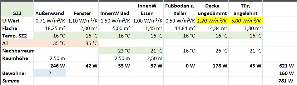

Moin Joachim,
anbei findest Du wie versprochen die Berechnung der Kühllast für das SZ2.
Ich habe Deine Vorgaben alle übernommen, musste aber mehrere Annahmen treffen:
Auslegung auf 35° AT
(ich kann mir nur schwer vorstellen, dass Ihr bei AT 35° in einem 16° kalten Raum schlafen wollt....Kühllast bei 19° (21°): 574 W (437 W))
Kellertemp. 16°C
Raumtemp. der Wohnung im OG1: 26°
Decke ist anders als der Fußboden z. Keller nicht gedämmt. Keine FBH auf schwimmendem Estrich vorhanden, sondern Betondecke mit nicht schwimmendem Estrich
Badtemp. 23°C (der Raum ist tief im Haus"kern" gelagert, da ich annehme, dass angrenzend eine 2. Wohnung auf der Etage ist)
2 Personen im SZ2, schlafend. -> Stoffwechsel ist im Schlaf reduziert, daher nur 80 statt 100W "Heizleistung"
Tür zum EZ ist nur angelehnt.
--> Ein Temperaturunterschied zwischen 2 benachbarten Räumen von 3 oder mehr Grad ist relativ unglücklich: der wärmere heizt den kalten.
Fenster- und Türgröße: geschätzt, neue Scheiben gerechnet. (mit alten Scheiben: + 61 W)
Ergebnis:
Gruß - Eddi
PS: wenn Du möchtest, rechne ich Dir die anderen Räume auch. Natürlich nach bestem Wissen, jedoch ohne Gewähr...dann hast Du eine ganz gute Orientierung bzgl. der Größe...
Wenn Annahmen falsch sind: bitte mitteilen. Du weißt ja: "shit in, shit out" ...

Die Rechnungen sind eine Sache.
Was in den Rechnungen aber völlig fehlt, in der Praxis aber sehr wichtig ist, das ist die Leistung, die für die Entfeuchtung der Luft drauf geht.
Daher ist meine Empfehlung, durchaus die Faustformeln und Erfahrungen der Kältetechniker zu nutzen.
Die Verfügbarkeit passender Maschinen ist auch ein Thema. Unter 2kW Kühlleistung gibt es kaum was im Single Split Bereich. Das hat auch einen Grund, siehe oben.
Auch nicht aus den Augen verlieren sollte man (gerade bei geringen Kühlleistungen) bei Wohnräumen den Wärmeeintrag durch elektrische Geräte (Flachbildschirm PC etc.).
Das ist ein guter Punkt, den ich gestern glatt vergessen habe - aber zu berücksichtigen ist. Das Feuchtethema ist natürlich für die Anlagen mit dem Schlauch nach draußen hoch relevant, weil in dem Maß, wie erwärmte Luft nach draußen geblasen wird, auch warme Luft mit viel Feuchte in den Raum nachströmt. U.a. deswegen brauchen solche Anlagen ja auch ganz viel Strom.
Bei Splitanlagen ist das erfreulicherweise anders....
Und da bin ich eher weniger der Freund von Faustformeln. Zumindest nicht von solchen, deren Herleitung intransparent ist. Deswegen rechne ich immer. Wir kommen mit der Rechnung dann auf eine Faustformel, die wir auf die anderen Räume übertragen können.
Mein Beispiel:
Außenluft: 35°, 60% rel. Feuchte. Wieviel ist das? Das ist schon ordentlich schwül. Also worst case.
Die Raumluft wird nach meiner eigenen Erfahrung bei den Bedingungen EG mit kühlem Keller drunter und weiterer Wohnung im OG ca. 28° warm sein und ca. 65 % Luftfeuchte haben, wenn man ein Rückkehrszenario aus dem Urlaub annimmt und es die letzten Tage davor immer heißer wurde. Kurz: ebenfalls worst case.
Innenluft wie hier: 16°/50%. 50% ist in der Klimatechnik die ideale rel. Raumfeuchte. Über die passenden Luftfeuchte-Nomogramme bekommt man raus:
Außenluft 35°/60%: 21 g Wasser/ kg Luft
.................30°/60%: 16 g...
Raumluft vor Klimastart (Szenario Urlaubsrückkehr. Es war 4 Tage über 30°):
.................28°/65%: 15 g Wasser/kg Luft
Innenluft 16°/50%: 6 g Wasser/kg Luft
.................21°/50%: 8 g ...
-> 15 g/kg Luft müssen im worst case = Lüften kondensiert werden.
-> 9 g/kg Luft bei Rückkehr aus Urlaub.
-> viel häufiger ist der Fall 30° AT: 10 g/kg Luft. Bei RT = 21°: 8 g/kg d.h. 50% des Auslegefalls.
Kondensationswärme: 2.260 J/g = 0,63 Wh/g
Im geschlossenen Raum mit Splitklima kondensieren nach Start bei sinkender RT nach und nach die 9 gWasser/kg/Luft am Wärmetauscher des Innengeräts.
Danach kondensiert dort die Feuchte von 15g/kg Luft aus der Außenluft, die über Undichten nachströmt. Extrem konservativ wären das 20% des Raumvolumens; meist viel weniger, weil man in den kühleren Morgenstunden gründlich lüftet und dann angesichts des heißen Tags die Fenster zu läßt. Sei's drum, ich rechne hier dennoch mit 20%, obwohl der Bau aus 1995 beileibe kein Altbau ist. Und in Deutschland "steht" die Luft bei großer Hitze typischerweise.
Raumvolumen SZ2: 37 m³; spezif. Gewicht 1,2 kg/m³ bei 16°
zu Beginn d.h. nach Anschalten der Klima: Szenario war Rückkehr aus dem Urlaub, wo der Raum sich über die letzten 4 Tage bei steigender Hitze auf 28° aufgeheizt hat:
37 m³ x 1,2 kg/m³ = 44 kg Luft x 9 g/kg Luft = 396 g --> 396 g * 0,63 Wh/g = 249 Wh.
heißt: mit 249 W ist die Feuchte in 1 h auf Zielniveau.
Die Luft selbst muß auch um 12° abgekühlt werden: hier braucht es 0,28 Wh/kg K
In realist. 2 h von 28 auf 16°: anfängliche ~125 W (Kondensation) + 74 W (Luft) Mehrleistung = 200 W Zuschlag auf die schon berechneten 780 W = gerundete 1 kW Auslegelast. Also 25% Zuschlag
danach:
max. 20% der Luft werden durch Außenluft ersetzt: 419 Wh x 0,2 /h = 84 W (Kond.) + 47 W (Luft) = 131 W Zuschlag für Dauerbetrieb. 131 W < 200 W für Startbetrieb.

Ich habe mir jetzt eine andere Verteilung der Inneneinheiten überlegt, weil es für das SZ2 keine derart kleinen Splitanlagen gibt, wie ich von Euch gelernt habe ;-)):
Link
Ich würde dann die Leistung der Inneneinheit in SZ2 so wählen, dass sie bei offener Tür in Richtung des EB bläst und diesen mit versorgen kann.
Weitere Facts: Decke zum 1. OG ist ungedämmt, allerdings gibt es im 1.OG schwimmende Estriche. Raumhöhe in der ganzen Wohnung: 2,35m. Es gibt im EG eine weitere Wohnung angrenzend an SZ2, Wannenbad, und Treppenhaus. Türen sind 80x190cm. In SZ2 schläft 1 Person, in SZ1 1-2 Personen. Alles andere müßte passen.

Moin Joachim,
ich hab mal die anderen 2 Räume WZ und SZ1 gerechnet incl. Küche, AZ und Flur. Kü., AZ und Flur deswegen, weil sie alle passiv gekühlt werden.
Einen ungekühlten Raum simuliere ich, indem ich die Wärmezuflüsse und -abflüsse durch die den Raum umhüllende Materialschale (Wand/Tür/Fenster/Decke/Fußboden) einzeln berechne und dann summiere. Nun passe ich die Raumtemperatur iterativ solange an, bis die Summe = 0 W (+/5 W) ist. Sind nun die Räume mit gemeinsamer Innenwand per Excelformel miteinander verknüpft, wir damit automatisch auch die Kühllast entlang der Kälteströme zurück zum Ursprung d.h. in die aktiv gekühlten Räume "hineinkumuliert", da deren Raumtemp. fest vorgegeben wird, während die passiv gekühlten Räume durch den Iterativprozeß der Raumtemperaturanpassung allesamt exakt 0 W Kühlbedarf haben, weil alle Kälte aus den aktiv gekühlten Räumen über die Innenwände/Türen etc nachfließt. Je schlechter sie nachfließen kann, desto wärmer bleibt es im passiv gekühlten Raum. Professionelle Kälterechner machen das genauso, nur automatisiert.
Es kommt heraus, dass die aktiv gehühlten Räume mit insgesamt ~ 3.400 W gekühlt werden müssen.
Darin ist bereits:
ein Zuschlag von 600 W für den schon diskutierten Anlaufstart ist in den 3.400 W enthalten, wo mehr Leistung abgerufen wird. Es sind ca. 200 W für jeden aktiv gekühlten Raum
Es sind Personenzuschläge je Raum enthalten:
SZ2: 2 P
EZ: 4 P (sind 2 davon diejenigen, die entweder im EB essen oder im SZ2 schlafen)
WZ: 4 P
Kü: 1 P
SZ1: 2 P
Az: 1 P
Damit beherrscht die Auslegung sowohl die Zusatzwärme von ~ 100 W/Person als auch eine Anwesenheit von 12 Personen in der Wohnung. Hier ist also ein zusätzlicher 900 W Puffer in den 3.400 W bereits enthalten.
Küchengeräte habe ich keine eingerchnet - die Küche ist ja passiv gekühlt. Es wird also vorübergehend wärmer darin, wenn man kocht.
--> Habt Ihr eine Umluft- oder Abluft-Dunsthaube? Macht einen gewaltigen Unterschied. Es wird bei Betrieb nämlich mehr Außenluft angezogen, die über die Kälte der anderen Räume abgekühlt werden muss. Aber: Meist kocht man ja nicht so aufwändig, wenn es 30° heiß ist oder man grillt.
Ein Wort zu Fernseher und Licht:
Ein 75" Fernseher zieht im HDR-Betrtieb 214 kW/100h = 214 W. Diese el. Leistung wird zu 20 - 30 % in Licht und zu 70 - 80% in Wärmestrahlung umgewandelt: macht also ca. 180 W - oder 2 Personen.
Während man zu Glühbirnenzeiten die Lampenleistung akribisch mitrechnen musste - da kamen schnell 2.000 W zusammen - ist das heute dank LED nicht mehr so. Meist kommt man auf ca. 50 W/Raum, wovon man ca. 20 - 30% abziehen muss: das ist das Licht, was wir sehen.. Das geht im Grundrauschen unter i.e. das EZ erwärmt sich dann langsam um ~0,15 °C, falls die Anlage am Ende wäre. --> siehe Reserven oben in Höhe von insgesamt 1.500 W.
Ausserdem macht man Licht an erst nach 20 Uhr im Juli/August. Oder man ist draussen.
besondere Eigenschaft der passiv gekühlten Räume:
Klar sollte Euch sein, dass die passiv gekühlten Räume länger brauchen werden als die aktiv gekühlten, bis sich sich die Gleichgewichtstemperaturen einstellen. Die Gleichgewichtstemepratur ist diejenige, bei der Kältezufluß (-> Klimaanlage, Wände/Türen zu kälteren Räumen) und Kälte"verzehr" (Außenwände, Fenster, Innenwände zu wärmeren Räumen) einander ausgleichen. Diese Räume profitieren von einer durchlaufenden Kühlung besonders.
- es fließt Wärme ab durch den Fußboden zum Keller und in die aktiv gekühlten Räume SZ1, SZ2, WZ, die dadurch mehr Kühllast haben.
-gleichzeitig fließt in diese passiv gekühlten Räume Wärme nach über Aussenwand, fenster und Decke, da oben keine Klimaanlage ist. Sie werden gekühlt durch offene Türen und angrenzende Wände von kälteren Räumen als sie selbt haben. Insbesondere aus SZ1 und SZ2 wird dabei viel Kälte abfließen in Nachbarräume. Auch der EB ist mit WZ und SZ2 super im "Kältegriff", wenn die Tür SZ2 offen bleibt. Könnte man das IG im SZ1 auch gegenüberliegend installieren, dass es Richtung Flur pustet - wär gut fürs AZ. Dadurch wird es im ganzen Betrachtungsbereich aber recht angenehm sein:
Keiner der passiv gekühlten Räume kommt jedenfalls rein rechnerisch auf mehr als 24°C (Tabelle mit allen Zahlen unten)
Unter Auslegungsbedingungen 35° kommen ....................ca. 700 W vom OG (26°)
Es kommen durch Außenwände/Fenster ..........................ca. 900 W von draußen
Es kommen durch Räume angrenzend an Diele und SZ2 ca. 200 W über vorgelagerte Räume (24 bzw. 26°)
Es gehen durch den Fußboden in den Keller ....................ca. 240 W ab
Die reine Transmissionskühllast durch diese "Wand-/Decken-/Boden- und Türschale" um SZ1+2, EB, WZ, Kü., AZ, Diele macht damit nur 1.700 Watt aus.
Achtung: ich habe mit den neuen Fensterscheiben grechnet. Mit den alten Scheiben wären es 500 W mehr an Transmissionskältelast.
Hier ist nun endlich nach aller Erläuterung die Übersicht.
Was heißt das für Deinen Strombedarf?
Du wirst mehr Strom als wir brauchen; aber nur, weil Du deutlich kühler fährst. Wir haben im letzten Sommer ~ 100 kWh Strom für unsere Daikin Stylish für das OG mit 90 m² open space, 1,1m hohem Drempel, 2 Giebeln und und 180 m² Satteldach darauf gebraucht. Mit der Anlage sind wir sehr zufrieden, obwohl sie um 100% zu groß ist.
Ich tippe auf etwa 200 - 300 kWh an Strom bei Dir. Rechne ich unsere Anlage mit meiner Kältelast-Exceltabelle, komme ich auf 1.700 kW Transmissionskältelast bei 32° AT. Leider hat uns der Kaltefachbetrieb mit seiner m²-Methode incl. Fensterfächenansatz und "guter Dämmung" samt "Zuschlägen" eine 5 kW-Anlage empfohlen und damals den Einbau vorbereitet, als wir die Außenwände gedämmt haben. Das war aber 2011, als ich in dem Thema wenig vertraut war. Eingebaut haben wir sie 2022 mit BAFA-Förderung zusammen mit unserer WP.
Da mein Kältelastrechner auch mein Heizlastrechner fürs ganze Haus ist, kann ich sagen, dass die gerechneten 1.700 W fürs OG bei mir recht genau passen. Gemessen per WMZ habe ich ab Herbst 2023 eine Heizlast von 3,8 kW bei Auslegungstemperatur. Rechenergebnis lt. Rechner ist 4,1 kW.
ein paar Tipps zur Geräteauswahl:
Achte bei der Auswahl der Anlage auf einen hohen SEER. Mindestens 7, besser 8 sollte es schon sein. Die Zahl steht für das Verhältnis von Kälteenergie zu aufgewendetem Strom: 1 kW Strom macht bei SEER in der Sommersaison durchschnittlich 8 kW Kälteleistung. Und sieh Dir an, wie die Geräte die Luftverteilung machen und ob man Flüstermodus etc einstellen kann.
Gruß - Eddi
