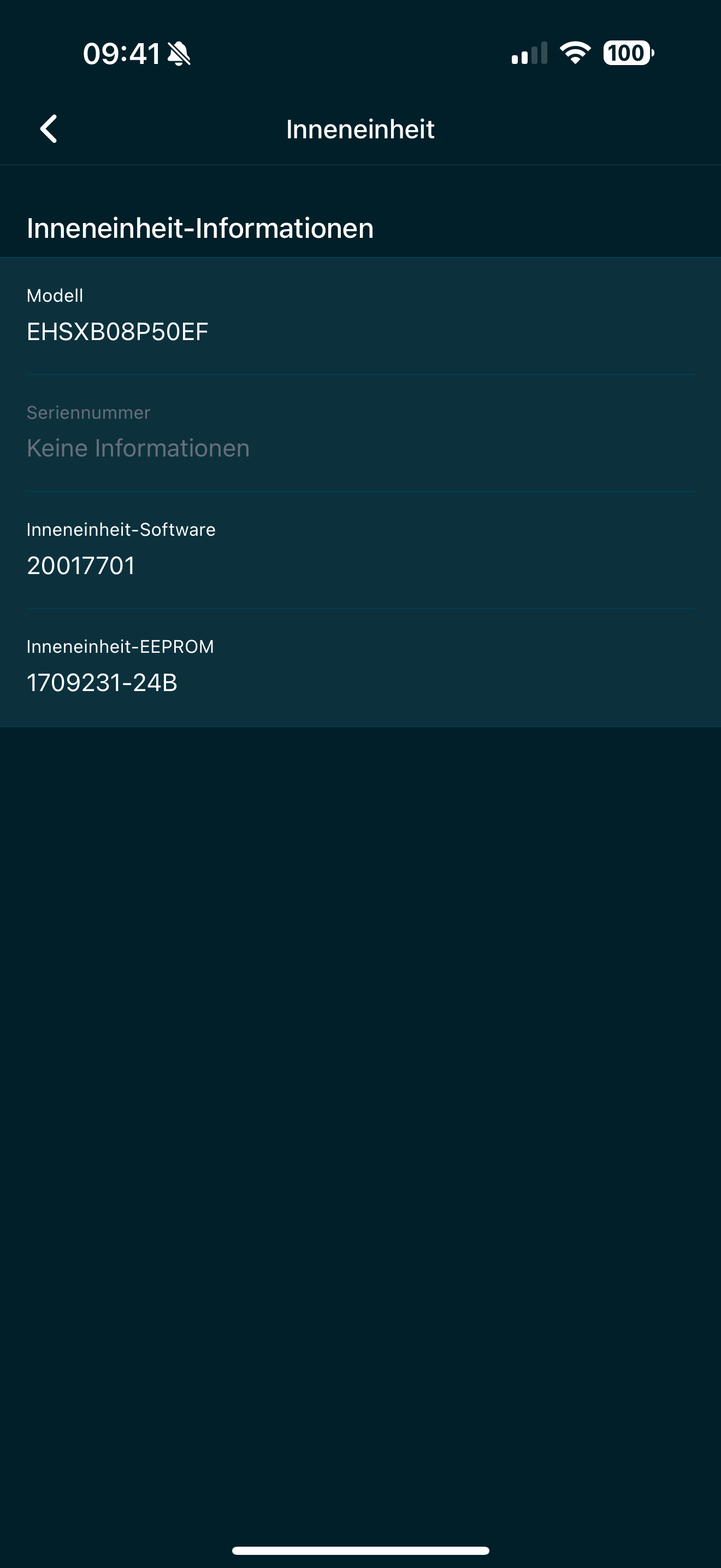

Hat eigentlich jemand das Homehub connected?
Sehe immer bei anderen Modellen geht es und die haben ne Auswahl im Monteurmenü für das Homehub, dies gibt es bei meiner Altherma 3 R garnicht.
Kriege auch immer nur Werte mit 32776 raus egal wo ich versuche die WP oder das Homehub zu koppeln.

Muss ein FW Update der Anlage (nicht: MMI) durchgeführt werden, wenn die Anlage ein Baujahr vor 07/23 hat. Kann man im Prinzip selbst machen, wenn man die FW bekommt; ist nur ein USB Stick an der richtigen Stelle einzustecken
(Achtung: angelesenes Wissen)

Meine ist BJ 24.
Woher kriegt man den die Datei?

Mein Fehler, ist doch BJ 23 und die FW ist zu alt.
Kriegt man die Dateien den irgendwo her?
Von Daikin. Aber immer nur mit Techniker.
Meine 3 R (ECHO-Gerät) ist lt. Typschild aus 5/23, ist auf Firmware-Version V07.08.00 und hat den Menüpunkt bereits.

Es geht wie ich das nun verstanden habe mehr um folgendes oder nicht?

[Bild]
...vermutlich hast Du Recht:
bei mir ist's die EHSXB04P30EF.
Inneneinheit-Software: 20017704
Inneneinheit-EEPROM: 1709231-14C
Könnte also durchaus sein. Läßt Du die jährliche Wartung während der Garantiezeit machen? Dann schaut der Techniker gleich nach, ob die SW aktuell ist und macht das Upgrade.
Auch ein Upgrade als Alleinauftrag geht nur per Techniker; der Heizi darf das nicht. Die Software ist auch nicht öffentlich zugänglich.
Falls Du den homeHub bei Installation mitgekauft hast, wäre das aus meiner Sicht ein Reklamationsfall bei Deinem Heizi....
Gruß - Eddi

3870365
Könnte also durchaus sein. Läßt Du die jährliche Wartung während der Garantiezeit machen? Dann schaut der[...]
Hab die WP erst seit April, hatte das Homehub erst nachträglich gekauft. Werde Montag mal bei Daikin anrufen und einen Techniker bestellen.
Muss die Wartung von Daikin durchgeführt werden oder macht das der Heizungsbauer?
