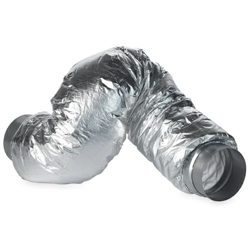

Hallo,
wir haben leider den Fehler gemacht, dass wir den Lüftungsauslass in der Außenwand für FOL direkt neben der Haustür geplant haben.
Unsere Lüftung (Helios KWL 360 W) läuft im Normalbetrieb auf 70% und im Intensivbetrieb auf 98%.
Entsprechend ist der Auslass draußen immer sehr laut und störend.
Der Auslass für die AUL, der sich ums Eck befindet ist interessanterweise nicht so laut.
Das Rohr selbst ist nur 60 cm lang und der Auslass hat einen Durchmesser von 160 mm.
Kennt jemand eine Möglichkeit die Lautstärke am Auslass zu reduzieren? Z.B. mit Hilfe eines Schalldämpfers?
Ich bin auf dieses Teil gestoßen. Weiß jemand, ob das an allen Auslässen mit 160 mm verwendet werden kann oder nur speziell bei denen von Lumos?

Bei der Außenluftansaugung ist der Wärmetauscher zwischen Ventilator und Auslass, daher ist die Ansaugung leiser.
Ein Schalldämpfer in der Fortluft ist hier die Lösung. Dieser muss so gedämmt werden, dass keine Wärmebrücke wirkt und kein Kondensat am SD entsteht.
Wenn der Ventilator bereits im Normalbetrieb auf 70% Leistung läuft, ist der Strömungswiderstand im System zu hoch oder das Gerät zu klein ausgelegt.

Kannst du da einen Schalldämpfer empfehlen?
Kann bei einer Rohrstrecke von nur 60 cm überhaupt ein Schalldämpfer installiert werden?

60 cm ist besser als nichts, aber kaum der Rede Wert bei Frequenzen < 125Hz. Eventuell KWL -> 90° -> SD -> 180° -> SD -> 90° -> Wand

Meine Empfehlung bleibt Schalldämmung der Fortluft, denn mit dem Rest bist du ja zufrieden.
Zitat von BoomChocoPopp Beitrag anzeigen
Fortluft und Außenluft tauschen. Wenn auch seitlich störend -> USD
USD -> https://www.pichlerluft.at/rechteckiger-rohrschalldaempfer.html

Es ist immer so - je höher die Lüfter drehen müssen, umso lauter wird es. Wenn deine Anlage bereits im Regelbetrieb bei 70% Leistung läuft, dann kann es bedeuten, dass sie:
a) zu klein dimensioniert ist
b) schlecht geplant und umgesetzt wurde
c) unnötig viel Luft umwälzen muss
Bei 4 Personen auf 170m² Wohnfläche (2 kleine Kinder darunter wahrscheinlich?) sind 200m³/h zu viel des Guten. Hier reichen 140m³/h bis maximal 160m³/h und schon wird die Anlage deutlich leiser. Die Luft wird im Winter auch nicht so schnell trocken.
Bei 60cm Platz kann man wahrscheinlich noch einen Schalldämpfer einbauen. Entweder einen Zehnder ComfoWell 320/520 oder sowas wie auf dem Bild.
Optisch kein Hingucker, müsste aber zu einer Verbesserung führen.
Ich kenne die Geschichte mit laut ausblasenden Außengittern. Das kann abartig laut und störend sein, habe ich auch schon erlebt.
Unseres ist zum Glück bei 160m³/h noch nicht so laut, haben aber auch keinen Schalldämpfer in der Fortluft. Platz hätte ich aber für einen, wenn was ist.
