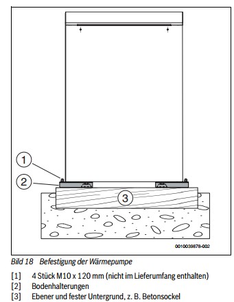

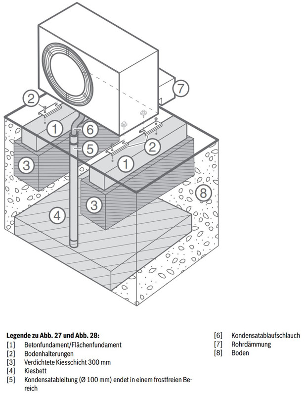

Eine LW Wärmepumpe im Altbau, für den Kleinbetrieb?
D.h. Alte Heizung rausreißen, Fundament erstellen. Puffer und Boiler aufsetzten alles anschließen. Kernbohrung und Inbetriebnahme. Das sind irgendwo zwischen 120 und 150 Stunden. Bei einem Drei Mann Betrieb also 50 h, gut 1,5 Wochen.
In dieser Zeit kann niemand bei Oma Berna den durchlaufenden Spülkasten reparieren, ihr Neffe hat sich bei der Montage eines Küchenregal in die Wasserleitung gebohrt.
Und beim Enkel schießt Wasser aus dem Sicherheitsventil der Heizung.
D.h. Alte Heizung rausreißen, Fundament erstellen. Puffer und Boiler aufsetzten alles anschließen. Kernbohrung und Inbetriebnahme. Das sind irgendwo zwischen 120 und 150 Stunden. Bei einem Drei Mann Betrieb also 50 h, gut 1,5 Wochen.[...]

Du hast keine Ahnung.
Möchte mal sehen wie du eine alten Ölheizung mit Tiefenspeicher und Rohrleitungen. Innerhalb von 1 h entleerst, demontierst und aus dem Gebäude schaffst.
Ein Vernünftiges Fundament ausheben und neu Gießen macht niemand von Hand in 5 Stunden....das ist der ganz nomale HTD Mist der hier wieder erzählt wird.

Luft ist da deutlich aufwendiger, WP Außen zu Innen, Sockel, Entwässerung, Elektro .[/url][...]
Donnerwetter...
braucht es für eine Sole-WP etwa keine Kernbohrung, keine Verbindung des Kollektorsystems mit dem Innengerät, keine Elektroarbeiten?
Zum Sockel / Entwässerung: IMHO ist das Gala-oder Erdbau-Arbeit und nicht die eines Installateurs. Es soll ja wie Du schon scheibst fachmännisch nach den allgemein anerkannten Regeln der Technik ausgeführt werden.
Und eine Art sind Streifenfundamente oder gar Bodenplatten (!) mit frostfreier Gründung.
Und eine Art der Entwässerung sind aufwändige KG-Rohrarbeiten - ebenfalls Gala- / Erdbaujobs.
Die andere Art geht z.B. so (Quelle: Buderus Installationsanleitung Logatherm WLW MB AR) - man achte bei Objekt 3 auf das "z.B." in der Erläuterung!:
Bodenabstand - falls nicht nur Dir das auf der Zunge liegt - gibts mit Blockstufen und Bigfoots als Schwingungsdämpfer....bei mir sind das 20 cm. Dank Schotter ohne Feinanteil braucht man das "Ableitrohr" auch nicht. Seit 2 Wintern bei mir praxiserprobt und ich bin keinesfalls der Erste mit dieser Lösung.
Oder weshalb wirdwohl seit Jahrzehnten bei Pflasterarbeiten für PKW- und LKW-Auffahrten fachmännisch mit 40 cm verdichtetem Schotterunterbau zzgl. Splittschicht für die Pflastersteine gearbeitet und ganze Fläche entwässert durch Versickern in die Fugen?
Gruß - Eddi
