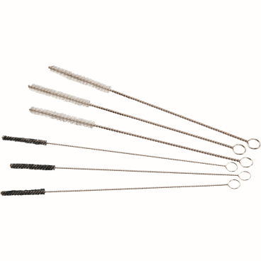

bei mir setzen sich die Lamellen unter dem Aussenfilter bei meiner Tecalor THZ 303 SOL immer sehr zu:
Wenn er sich zu sehr zusetzt merke ich das ja an den Lüftungsdrehzahlen, steigen die zu stark obwohl der Aussenfilter gereinigt ist, dann gehe ich von oben durch die Ansauglucke rein, aber das ist natürlich immer ein richtiger Aufwand.
Jetzt wollt ich mal Fragen ob wer einen Trick hat oder ein bestimmtes Werkzeug um evtl. durch die Aussenfilter Lucke die Lamellen oben zu reinigen, habs schon mit einem Malerpinsel probiert, aber da komm ich natürlich nicht weit runter:
Als Idee habe ich jetzt noch an so biegsamen kleinen Rohrbürsten gedacht:
Würde mich freuen wenn jemand eine gute Idee hat :-)
Danke im Voraus.

Hallo Nikmaier,
Sie hätten noch die Möglichkeit, von hinten heranzukommen.
Dafür müssten sie die Öffnung für den Erdwärmeübertrager freilegen, aber bitte vorsichtig, dabei können scharfe Kanten entstehen. Auf der Rückseite der THZ ist ein Kreis eingeprägt. Anschließend sollten Sie vorsichtig das Styropor einschneiden.
Dann kommen Sie über dem Luft-vorerwärmer raus. Vorsichtig mit einem Pinsel und Staubsauger reinigen, aufpassen, dass sie keine Lamellen verbiegen. Zum Schluss das herausgeschnittene Styropor mit Armaflex-Klebeband umwickeln und vorsichtig in das Loch hineindrücken.

Bei mir gibt's nicht mal einen Filter.
Versuche es auch so gut es geht von hinten mit Spiegel, biegsamen Staubsauerrohr usw.
