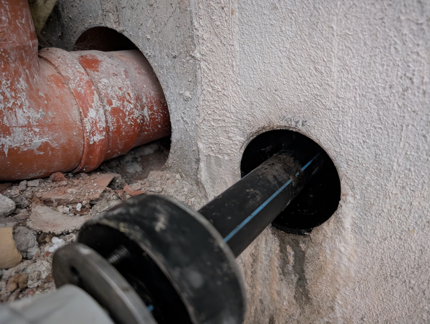

Hallo zusammen,
unser Haus (30 Jahre alt) hat eine weiße Wanne, da das Grundwasser hier in der Region sehr hoch ist. Die Wanne ist auch Dicht, aber die Einführung macht seit einem Jahr große Probleme. Undicht war diese schon länger, aber halt nur feucht. Mittlerweile läuft es.
Problem:
Ich dachte die Ringraumdichtung ist defekt. Also wurde diese getauscht.
Ja Pustekuchen.... Jetzt sehe ich erst das Problem ist das Rohr welches in die Kellerwanne einbetoniert wurde. (100mm Innendurchmesser)
Das Rohr ist garantiert ungeeignet gewesen für diesen Zweckt und es drückt das Wasser am einbetonierten Rohr vorbei!
Da kann ich die Ringraumabdichtung im Rohr auch nichts machen...
Das daneben einbetonierte 200er KG-Rohr durch welches das Abwasser geht scheint dicht zu sein. Aber Sorgen mache ich mir da jetzt auch...
Wie bekommt man das DAUERHAFT gelöst?
Vor dem Haus ist schon aufgegraben, man kommt also auch von außen hin.
Meine Idee wäre jetzt zu versuchen das einbetonierte schwarze Rohr "raus zu schlagen".
Dann passt die neue 100mm Ringraumabdichtung zwar nicht mehr und das Loch in der Wanne hat ein krummes Maß, aber vielleicht dann einfach mit Tangit M3000 zuschäumen? (Falls ich das Rohr raus bekomme....)
Habt ihr bessere Vorschläge?

Der bisher betriebene Aufwand mit dem Ausgraben war groß, weshalb ich schon ne 100% Lösung brauche.
Also was du sagst funktioniert bei dir sicher, aber ich bin da bei mir skeptisch.
Das Rohr ist außen bündig. Wenn da im Bitumen ein Riss am Übergang Rohr-Wanne entsteht, kommt das Wasser wieder in den Spalt.
Vielleicht versuche ich das Rohr von außen 1-2 cm rein zu schlagen, dann wäre es nach innen versetzt und zumindest nicht bündig mit der Wanne?
Keine Ahnung... Super nervig... :(

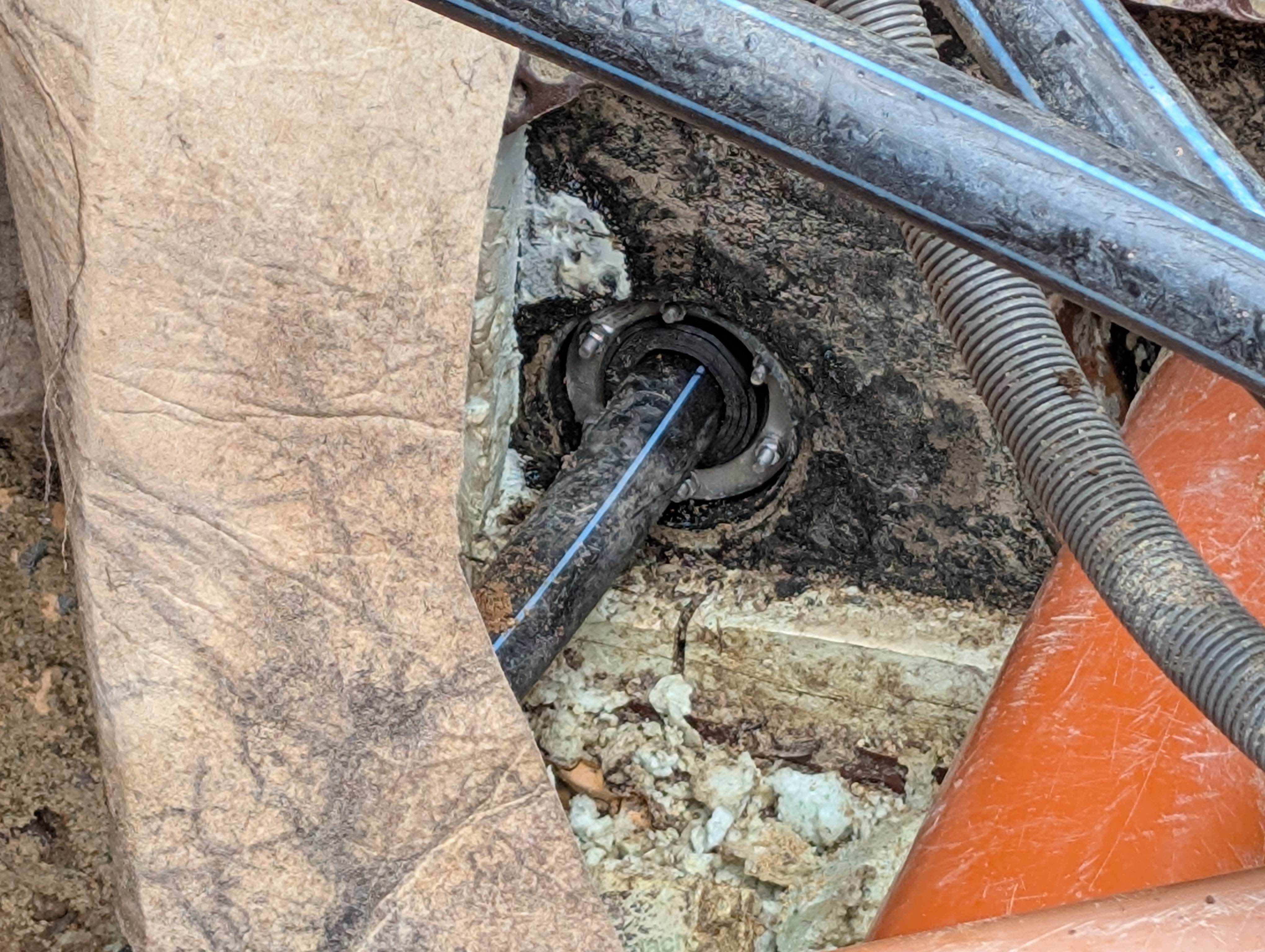

Zitat von KleinTheta Beitrag anzeigen
Es gibt auch Durchführungen mit außenseitigem Dichtflansch.
Das klingt Interessant. Welche genau meinst du?
Außen sieht es (Mit der neuen Ringraumabdichtung die nicht die Lösung war) so aus:
Ist ca. 1,5m unter der Erde, wenn es stark regnet steht das Grundwasser dort.

Hallo,
danke für die detaillierte Antwort, aber genau das ist ja das Problem das ich selbst schon festgestellt habe.
Das schwarze einbetonierte Rohr ist damals falsch gemacht worden, genau deshalb sickert das Wasser zwischen Wanne und schwarzem Rohr durch und die Ringraumdichtung war ein Schuss in den Ofen. Deshalb werde ich am Wochenende versuchen es rauszuklopfen.
Aber in den Durchmesser der Wanne passt dann keine Ringraumdichtung. Das wird ein Krummes Maß sein.

3852322
Die sichere Methode wäre ja die Kernbohrung auf nächstgrößere Maß aufzubohren und neue passende Dichtung kaufen.
Ansonsten kann man das Rohr akkurat aufsägen, rausmachen, trocknen, sauber machen, grundieren, Gummimatte passender Dicke statt Plastikrohr 100% passgenau ausschneiden, mit gutem Kleber reinkleben und gleichzeitig die Ringraumdichtung etwas anziehen, damit Kleber sich gut verteilt.
Das Problem wird qualitativen EPDM-Streifen passender Dicke und Härte zu finden. Würde sagen, die muss mindestens gleiche Shore-Härte haben, wie Außenring, oder etwas höher.
Daran wird wahrscheinlich scheitern.
Eventuell den Hersteller fragen. Ebay China Schrott kannst du vergessen. Ohne richtigem technischen Datenblatt kriegt man nur Schrott.
Als Kleber kann ich m300 oder sika 221 vorstellen, muss man aber testen.
Naturkautschuk kann man schlechter kleben, als EPDM.
Weitere Möglichkeit wäre z.B. weber.tec Superflex D2 oder d24 mit Hohlkehle, wie oben beschrieben, würde als Zwischenschicht so eine Dichtmatte mit Vlies reinkleben, wie im Bad. Dafür braucht man aber genug Fläche ringsum, die Du anscheinend nicht hast.
Eventuell statt Gummimatte gleich mit Webers D24 ausfüllen, Rohr mir Außendurchmesser 100mm (entweder mit Teflonpray beschichten oder irgendwas rüber ziehen, damit das Rohr nicht kleben bleibt) reinkleben und nach Aushärtung hast Du dein Durchmesser von 100 mm - ob das hält, kann keiner garantieren, da kein EPDM.

3852592
Augenscheinlich ist ein Futterrohr eingebaut und auch in die außenliegende Perimeterabdichtung eingebunden. Ich kann nicht erkennen, ob es einen außen liegenden Dichtflansch gibt, das Futterrohr ein Systembauteil ist oder einfach nur ein zufällig ausgewähltes Rohr ist.
Wenn es bereits einen Dichtflansch gibt, ist die Perimeterabdichtung vielleicht schon hinterfeuchtet und das Wasser tritt ganz wo anders in den Bereich zwischen WU Beton und Abdichtung ein. Tritt dann bloß an dieser Stelle zuerst aus.
Es gibt Übermaß/Untermaß Ringraumdichtungen.
Eine Ringraumdichtung direkt gegen nicht-perfekten WU Beton wird auch nicht dauerhaft wohnraumtauglich dicht bleiben. Da müsste man den Ringraum zwischen/vor der Ringraumdichtung zusätzlich mit Expansionsharz ausschäumen, zwei Dichtungen einsetzen, eine saubere Übermaß Kernbohrung anlegen oder ähnliches.
Daher der Vorschlag:
Altes Futterrohr raus, ggf aufbohren, neues Futterrohr mit außenliegendem Klebeflansch einbauen und mit Tangit M3000 in der gereinigten Bohrung einschäumen.
Außen den Klebeflansch in die Perimeterabdichtung einbinden. Z.B. mit 2K Reaktivabdichtung, welche bauseitig mit Glasgewebeeinlage armiert wird.
