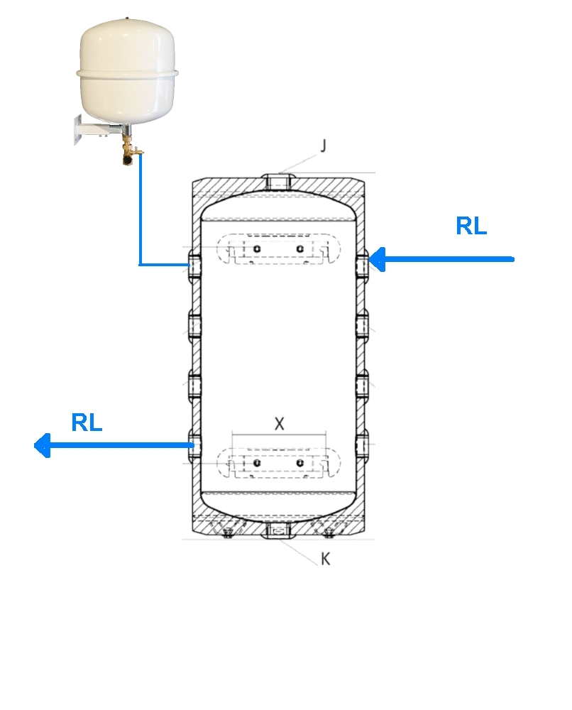

Spricht was dagegen das MAG an den RL-Puffer direkt anzuschliessen ?
Da wären noch frei Plätze frei, spart ein T-Stück....

Nein, solange der Puffer nicht abgesperrt wird.
Wenn ein weiteres MAG unabsperrbar zum Wärmeerzeuger vorhanden ist.

...mmmh? Verstehe ich nicht...Was ist denn da der Anwendungsfall?
Der Wärmeerzeuger geht doch in den Puffer und ist im Wasserkreislauf mit diesem verbunden.
Oder was übersehe ich?
Es sei denn, dass der Wärmeerzeuger den Puffer mit Heizwendeln beheizt,- also ein weiteres geschlossenes System bildet.
Meinst Du das?

Hallo
der Wärmeerzeuger ist abzusichern mit MAG. Der Puffer sollte/muss mit einem zweiten MAG abgesichert werden........Puffer "zählt" aus Wärmeerzeuger.....

Ist ja nur eine dumme Tonne mit 50 Litern, Reihenrücklaufspeicher.
Tatsächlich gibt es aber noch zusätzlich das MAG in der Hydrobox.
Ist aber zu klein, daher wird das bestehende noch mit eingebunden.

Zitat von Peter 888 Beitrag anzeigen
Hallo
ciao Peter
Aber nicht in diesem Fall. Das ist ein Wärmepumpenspeicher bzw. Lastausgleichsbehälter (LAB).
