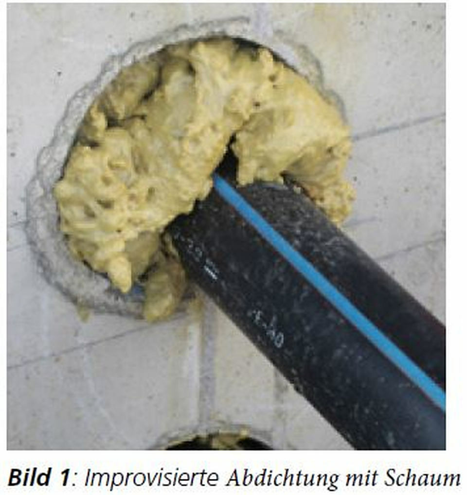

Das oder ähnlich wäre die richtige Lösung gewesen, aber der Preis für so eine fachgerechte isolierte Anschlussleitung durch das Fundament oder der Kellerwand des Hauses ist eben eine reine Preisangelegenheit, und genau dort wird eben auch vom Subunternehmer gespart..

Wie hier im ersten Bild zusehen, wurde nachträglich so Klebeband um die Armaflex Isolierung gemacht, damit diese nicht direkt im Erdreich ist. Weiter wurde dann von Außen RuCk Zuck Zement auf die verklebt Isolierung und vor die Kernbohrung geschüttet.
Ich würde sagen, dass es das aber nicht besser macht, oder ?
Solange alles dicht ist, soll es mir ja egal sein, hab nur keine Lust, dass ich in ein paar Monaten Probleme habe...

@Mark1234: Selbstverständlich kann eine WP preiswert und fachgerecht eingebaut werden. Dieses Unternehmer (oder der Sub) haben einfach keinen Marktüberblick und keine Normenkenntnis zur unterirdischen Rohrleitungseinführung.
Wenn der Endkunde auf der ersten Seite seiner Google Suche auf Doyma aufmerksam wird, warum schafft der Fachbetrieb das nicht?
Gebäudeeinführungen Wärmepumpe Hauff
Gebäudeeinführungen Wärmepumpe Doyma
Materialkosten je Projekt um die 150-300€.

3824977
Euch ist schon klar, das die WP hier kein Schnäppchen ist/war vom Fachhandwerker?
Die Ringraumdichtung + Abdichtung wäre locker drin gewesen.
Die FW Leitung hätte man mit dem Kunden absprechen können.
Bauseits gräbt der Kunde einen Graben in Tiefe + Breite von a nach B.
Dann kann der Kunde entscheiden ob er das selbst macht, oder ob er einen GalaBauer beauftragt.
Aber so - ist das einfach Murks.
Die Dämmung wird durch das Wurzelwerk langfristig beschädigt.
Fürs Erdreich gedacht ist Armaflex so wieso nicht.
Leider hat das Handwerk es immer noch nicht verstanden - dass eine gute Ausführung im Detail im Angebot + Gespräch geworben/verkauft werden kann.

Es ging hier -neben im Erdreich in der gezeigten Form nicht zugelassenen- Armaflex unter anderem um das Thema R290 und die Verwendung von Brunnenschaum in dem Fall als "gasdichte" Murks-Variante.
Da Brunnenschaum nicht oder nur wenig drückt, ist das unter dem Armaflex eben nicht gasdicht im Bereich der Hauseinführung. Bei einer Beschädigung des Armaflex im Erdbereich (auf den Bilder war auch nicht entferntes Wurzelwerk zu sehen), kann sich durch Kapillarwirkung dann auch Wasser seinen Weg nach innen suchen.
Kannst Du gerne in Deinem Haus so machen, hier ist das eben eine gescheite Ringraumdichtung und die kostet halt. Zumindest bei meiner WP wäre eine Abweichung davon auch entgegen der eindeutigen Herstellervorschrift. Kann man schon machen, mit allen Konsequenzen.
