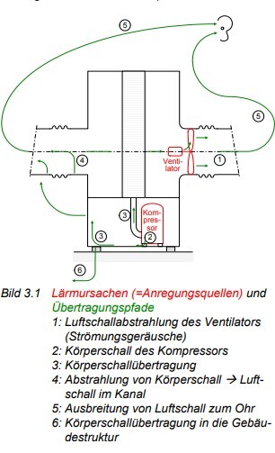

Jeder der eine kontrollierte Wohnraumlüftung hat, kann es bei sich ausprobieren. Die Anlage auf einen außergewöhnlich hohen Wert einstellen und dann direkt davor und seitlich probehören.
Ich kenne es aus unserem Haus. Direkt vor einem Auslassgitter ist es immer am lautesten. Also in Laufrichtung des Luftaustritts. Seitlich ist es hingegen deutlich leiser.
Bei der Planung von einer kontrollierten Wohnraumlüftung sollte sowas unbedingt berücksichtigt werden. Luftauslässe sollten weiter entfernt und am besten nicht direkt gegenüber von Aufenthaltsorten mit erhöhter Lärmempfindlichkeit geplant werden.
Warum soll es bei Wärmepumpen anders sein?
Der Kompressor erzeugt relativ starke Pulsationen
des Kältemittels. Diese können sich in den Kältemittelleitungen ausbreiten und andere Strukturen (z.B. den Verdampfer) zu Vibrationen anregen.
Vibrationen des Verdampfers führen aufgrund der grossen Flächen zur Abstrahlung von Luftschall, welcher sich über die Luftkanäle ausbreitet.
