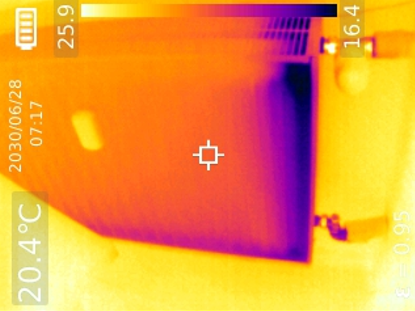

Kurzes Update:
Ich bin jetzt mal mit der Wärmebildkamera über die Heizkörper im Kühlbetrieb gegangen.
Leider muss man sagen, dass die Heizkörper nur im Bereich des Zuflusses und Abflusses Kalt werden. Heißt für die Kühlleistung tragen nur ca 10% der Fläche bei, wegen eines Thermischen Kurzschlusses.
Man müsste wahrscheinlich die Durchflussrichtung ändern...
Oh mann.

Zitat von Chaot Beitrag anzeigen
Zitat von Mih81 Beitrag anzeigen
Bei "meinen" Heizkörpern fließt das Wasser auf der einen Seite rein und auf der anderen Seite raus. Das Wasser kommt am Ausgang nur an, wenn es komplette durch den Heizkörper geflossen ist.
Wie muss ich mir den Thermischen Kurzschluss vorstellen? Verstehe das gerade nicht...
Ja so hätte ich mir das auch Gedacht. Nur leider ist das hier nicht der Fall.
Siehe Bild anbei. von rechts kommen beide Anschlüsse. Heißt oben strömt das kalte Wasser rein. Jetzt würde man vermuten, dass über den ganzen Heizkörper nach Links das kalte Wasser sich ausbreitet und dann nach unten sinkt. Aber das Kalte Wasser sinkt direkt am Einlass runter zum Auslass, während der größte teil des Heizkörpers nicht durchströmt wird und damit warm bleibt.
Hätte ich jetzt so nicht erwartet.
Wenn der Einlass unten wäre sollte das Kalte Wasser sich eher am Boden verteilen und dann das Warme Wasser würde dann oben rausgedrückt. Was dann zu einer Besseren Verteilung führen sollte.

Hier mal ein Bild vom Winter, da schaut das schon ganz anders (homogen) aus...

jupp, das Wasser macht was es machen soll. Für Heizkörper, die keine Kühlkörper sind bitte 2 te Pumpe einbauen. Aber haben wir den einen Puffer ?

Das ist natürlich Murks. Kannst du den durchfluss erhöhen?
Und evtl. auch mal prüfen ob der durchfluss am Ventil ganz offen ist, um zu sehen ob es überhaupt was bringen würde?

Also die Ventile sind alle komplett auf 5 aber natürlich Hydraulisch abgeglichen und zwar so, dass im Haus maximaler Durchfluss gewährleistet ist und das System für 1600m³/h ausgelegt wurde. Dieser wird auch so erreicht, es sind jedoch 21 Heizkörper dran, d.h. der Einzelne Durchfluss ist halt nicht maximal.
Und es ist schon so eingestellt, dass ich den Maximalfluss bekomme.
Was ich eben noch versuchen kann wäre die deaktivierte Heizkreispumpe die um Fluss hängt zu aktivieren und damit neben der Lambdapumpe als Summenspiel den Durchfluss mit 2 Pumpen weiter zu erhöhen.

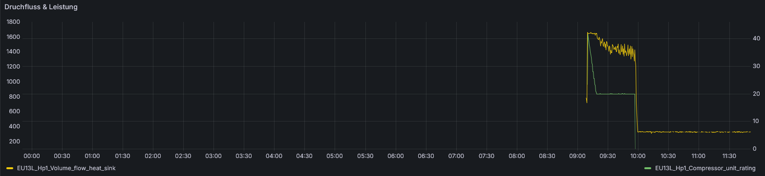

Ich muss nur an die Elektrik ran, die ist momentan fest mit der Lambda Steuerung verbunden für nen Test würd ich erst mal extern über nen Shelly gehen und dann bei Bedarf einfach zuschalten.
Kurze erklärung zum Bild, da es schlecht zu sehen ist: Der Durchfluss bleibt im Betrieb dann zwischen 1600-1500m³/h (gelb) was das aktuelle Maximum ist und die WP geht realtiv schnell auf 20% (grün) runter. Also so wie gedacht.

also der HK fährt mit 5K (Temperaturdifferenz) im Winter und hab jetzt 2-3K im Kühlbetrieb.
Wie gesagt, es ist so ausgelegt, dass mit 5K bei ~1600l/h die Bude warm bleibt. So wenig durchfluss wäre das jetzt nicht...
Und der Durfluss wird ja in der Steuerung angezeit und die Anzeigen der HK Pumpe, wenn sie denn aktiviert wäre zeigt das selbe an, wie der Durchfluss an der Steuerung.
Die Stichanbindung zum Puffer ist zu, d.h. der ist nur im Rücklauf. Es müsste eben damit also alles durch die Heizkörper gehen.
