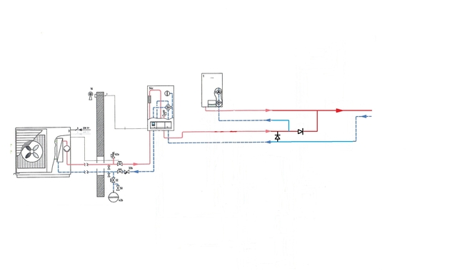

Die grundsätzliche Idee für die Hydraulik dahinter ist dort zu finden. Ein Puffer ist nicht vorgesehen.

Zitat von M.Lenz Beitrag anzeigen
In der vorgestellten Hydraulik des Herstellers ist neben der Wärmepumpe eine Hydraulikstation, die in einem kleine Pufferspeicher mündet. An diesem Pufferspeicher ist auch die Gasheizung angeschlossen.
du solltest dich halt mal entscheiden, Puffer ja oder nein...
https://www.directupload.eu/file/d/8953/f7waurb4_jpg.htm
Das soll, so wie ich verstanden habe der Hydraulikaufbau sein.
Voraussetzung für den Betrieb ohne Paallelpuffer ist aber, dass da der Volumenstrom durch die HK nicht durch EER abgeriegelt werden darf. Die eingebundene FBH kann durch den Mischer vermutlich komplett zu machen, deshalb muss der Volumenstrom durch die HK gewährleistet sein.
Wenn das gewährleistet ist, dann müsste das funktionieren. Und zwar komplett eigenständig mit der Gasheizung, sowie komplett eigenständig mit WP als auch in Kombination.
Notfalls würde ich hier noch ein Überstromventil und einen Puffer im Rücklauf zur WP einbauen.
Auch sehe ich da keine Effizienzverschlechterung wie Gnampf. Der Vorteil dieses Aufbaues ist, dass jedes System halt unabhängig betrieben werden kann. Man kann die Therme sich wegdenken. das ist es ein hinsichtlich Effizienz gutes WP Schema. Nimmt man die WP weg ist es eine gängige Hydraulik für Gasthermen. Wenn, wie von mir vorgeschlagen, die Regelung von Therme und WP eigenständig sind und die Therme nur bei Bedarf z.B. über den Außenfühler zugeschaltet wird ist die Regelung auch nicht kompliziert.
Ob das alles nötig ist war hier ja nicht die Frage.
Linkbezeichnung
Von der reinen Logik her ,wird das Schema wohl funktionieren. Es scheinen ja auch schon ein paar Leute im HTD so gebaut zu haben..
Allerdings wird vermutlich immer durch den anderen Wärmeerzeuger, je nachdem wieviel Strömungswiderstand die Rückschlagklappen leisten, Heizungswasser gedrückt.
Bei einem Hochtemperatur-Wärmeerzeuger (Scheitholzkessel etc.) wäre das jetzt mit Sicherheit nicht empfehlenswert,
Nachdem die GBWT auch nicht mehr als 55°VL/45°RL bringen wird, sollten sich da keine Schäden an der WP einstellen.
Was allerdings passiert wenn eine Klappe nicht öffnet, wird spannend.
Da pumpt dann die WP einmal durch die den Wärmetauscher der GBWT und die abgeschaltete Heizkreispumpe.
Solange der Massenstrom noch passt, ist alles gut, wenn nicht geht die WP auf Hochdruckstörung.
Mir wäre das nicht robust genug.
Die Bedenken hätte ich jetzt nicht.
Solche Rückschlagklappen sind eigentlich ganz zuverlässig wenn waagerecht eingebaut.
Zudem schalten die Thermen wenn die ausgeschaltet oder auf Sommerbetrieb gehen häufig das interne Dreiwegeventil auf WW-Bereitung um und sperren somit den möglichen Duchfluss ab.
So what? Das macht doch nichts.
Ich hätte dabei (http://aquarea.smallsolutions.de/index.php?title=Vorschl%C3%A4ge_zu_Hydrauliken) ebenfalls keine Bedenken und sehe das als genau richtige Einbindung. Einfach beide Erzeuger in Reihe schalten. Die Wärmepumpe vor die Gastherme, damit die WP die kühleren Temperaturen sieht (falls beide gleichzeitig laufen) und damit die Gastherme solange ausbleibt, wie die WP genug Temperatur liefert.
Und dann zur Sicherheit noch jeweils einen Bypass über das Rückschlagventil. Perfekt.
... grundsätzliche Idee für die Hydraulik dahinter ist dort zu finden. Ein Puffer ist nicht vorgesehen.
Linkbezeichnung
Dein Schema funktioniert.
Lass dich nicht verwirren, die Rückschlagklappen einfach waagerecht installieren, dann verursachen die auch generell keine Probleme.
Bei uns ist eine preiswerte DN32 Klappe seit mehreren Jahren im Einsatz.
Direkt beim aktivieren der zusätzlichen Pumpe ist das Schließen der Klappe deutlich zu hören.
Die 2. Klappe, die als Bypass zwischen Heizkreisrücklauf und Wärmepumpenvorlauf dazu dient, dass das Heizwasser auch im Umlauf sein kann während die Wärmepumpe an der Hydraulik abgesperrt würde, habe ich bei uns aus Zeitgründen noch nicht eingebaut.

Zitat von Heizungshelfer Beitrag anzeigen
Warum nimmt man nicht einfach einen Reihenrücklaufpuffer und schliesst die Therme dort mit an. Dann braucht man diese Rückschlaggedöns nicht und es ist ordentlich.
Weil die Therme dann das "kalte" Rücklaufwasser bekommt. Dann muss man die Therme per Hand ausschalten und kann nicht automatisch bivalent fahren.
Wenn dann müsste man statt eines Reihen-Rücklaufpuffers einen Reihen-Vorlaufpuffer in den WP-VL klemmen. Damit würde die Gasbüchse dann die Vorlauftemperatur Richtung Heizkörper messen und könnte selbstständig entscheiden, ob die WP das alleine schafft, oder ob sie mit Gas unterstützen muss.

3853849
Vorlauf-Reihenspeicher ginge auch, mit ÜSV nach dem Speicher Richtung RL,
Problem ist nur, daß dann die Gastherme nicht mehr autark ohne die WP arbeiten kann, sondern auf den Puffer heizt und das Heizwasser nicht mehr in den Heizkreis kommt, wenn die UWP in der WP aus ist.
WIrd wahrscheinlich selten vorkommen, weil die Frostschutzfunktion in der WP bei Gaserbetrieb aktiv sein wird.
Warum nimmt man nicht einfach einen Reihenrücklaufpuffer und schliesst die Therme dort mit an. Dann braucht man diese Rückschlaggedöns nicht und es ist ordentlich. Die Zeichnungen weiter oben sind nicht ganz durchdacht.
Das ist durchdacht und passt schon so wie er das skizziert hat.
Das dürfte das einfachste Schema sein um zwei redundante Systeme zu koppeln.
Das "Rückschlaggedöns" ist ein einfaches günstiges und kaum störanfälliges Bauteil.
