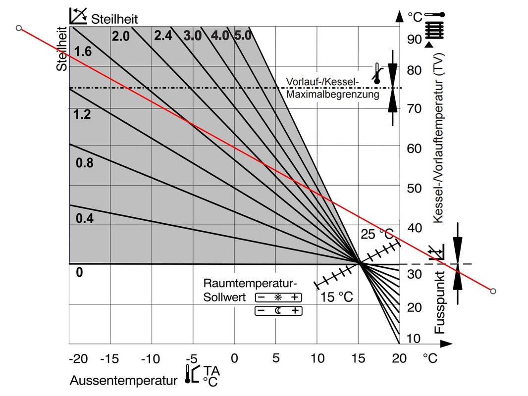

Zitat von Anfaengerin Beitrag anzeigen
Heizlinie ... puh, also der "Vorlauf Maximalbegrenzung" ist auf 60° eingestellt. Die Heizgrenze auf 22°. Die Steilheit habe ich vor 3 Jahren von 1.3 auf 1.1 gestellt, weil es drinnen zu warm wurde, je kälter es draußen war. Sind das die Werte, die du meinst?[...]
Ja, die meine ich.
Du hast nur FBH.
Heizgrenze 22° (?) d.h. Die Heizung fängt bei 22° Außentemperatur an, das Haus zu heizen!?
Oder meinst Du die Raum-Solltemperatur?
Gehen wir mal davon aus, dass Du im Regler als Raumsolltemperatur 20° eingestellt hast.
Dann legt die Heizlinie bei 20° AT mit einer VLT von 20° los und erhöht die VLT um jeweils 1,1°, wenn die AT um 1° sinkt.
Kurz: 15° AT -> 20° + 1,1 * 5° = 25,5°
…….. 0° AT -> 20° + 1,1 * 20° = 42°
..…..-14° AT -> 20° + 1,1 * 34° = 57,4°
Warum habe ich 15° AT gewählt? Weil bei 15° AT die meisten Besitzer beginnen, ihre Häuser zu heizen (sogenannte Altbauhäuser, die nicht sonderlich gedämmt sind). 15° meint hier die mittlere Tagestemepratur d..h den Mittelwert über die 24 h des Tages -also z.B. ein Tag, wo es nachts minimal 10° und tagsüber max. 20° warm war.
Die Steilheit 1,1 ist eine typische Heizlinie für Heizkörper (HK), aber nicht für FBH.
Eine typische und eher noch etwas zu hohe Heizlinie für FBH liegt so, dass die VLT wie folgt verläuft
Kurz: 15° AT -> 20° + 0,6 * 5° =23°
…….. 0° AT -> 20° + 0,6 * 20° = 32°
..…..-14° AT -> 20° + 0,6 * 34° =40,4°
D.h. Steilheit 0,6.
Deine Heizung verbraucht bei diesen VLT weniger Gas. Als ich meine Heizlinie für Heizkörper optimiert habe, bin ich von fast 50° bei -8° NAT auf 36° runtergekommen und hab dann 7.200 kWh/a statt zuvor 10.000 kWh/a verbraucht.
Ich schlußfolgere aus Deinen hohen VLT, dass ich mich entweder aufgrund falscher Annahmen verrechnet habe oder - falls es so stimmt - Du die Raumtemperatur (RT) ausschließlich über die Raumthermostaten (= Enzelraumregler =ERR) einstellst. Die würgen dann einfach den Zufluß,ab, wenn die RT über den am ERR eingestellten Sollwert geht.
Energetisch passiert das, was ich mal bildhaft vergleichen möchte:
Deine Heizung ist der Motor eines Fahrstuhls. Je höher der rauf muss, desto mehr Energie verbraucht der Motor. Aktuell fährt der Motor alle Passagieremauf en 5. Stock. Da wollen die gar nicht hin, denn denen reicht das 2. OG. Also gehen sie zu Fuß wieder die Treppe runter. Kurz: der Motor verbraucht unnötig Energie.
Wenn Du das so mit einer WP machst, hast Du eine saftige Stromrechnung.
Lösung:
1. wir müssen überprüfen, ob es wirklich so ist: Dein in der Heizung verbauter Regler hat eine Bezeichnung - ist das zufällig ein SR 5240 C? Wahrscheinlich hast Du in einem Raum eine kleine Fernbedienung mit Display hängen, die per Kabel mit de Heizung verbunden ist und wo man die wichtigsten Dinge einstellen kann. Wenn das so ist, steht da die Bezeichnung drauf. Ich hab hier mal die zugehörige Bedienanleitung verlinkt. Ist sie das? Falls ja, kenne ich den Regler ziemlich gut - meine Schwägerin hat dasselbe Ding an der Wand. Etwas älter zwar, aber Knöpfe und beschriebene Funktionen sind absolut identisch.
2. wenn ich mit dem installierten Regler richtig liege, musst Du bitte einmal die eingestellte Raumsolltemperatur und den eingestellten Wert des sogenannten Fußpunkts ablesen. Auf Seite 34 der verlinkten Anleitung siehst Du die Heizlinie und wie Steilheit, Fußpunkt und Raumsolltemperatur sie verschieben.

Ich habe anhand deiner Erklärung verstanden, dass ich bereits jetzt mit der Gasheizung Energie verschwende 😳. Darüber habe ich mir nie Gedanken gemacht und die Heizungsbauer offensichtlich auch nicht ...
Ich habe nicht den verlinkten Regler, meiner (PM 2945 C3) ist aber ganz ähnlich, insbesondere die Bedienebenen!
Hier sind die eingestellten Werte:
Sollwert Heizbetrieb 25,5
Sollwert Absenkbetrieb 20
3-0 Heizkurve Steilheit 1.1
3-1 VL Maximalbegrenzung 60°
3-2 Fußpunkt VLT 22°
3-3 Heizgrenze Sommer 22°
3-4 Heizgrenze Absenkbetrieb 10°
3-5 Startoptimierung Vorhaltezeit 180
3-7 Anzahl Slaves 0
3-8 FA1=Boilerfühler und Kesselfühler am Regler
3-9 minimaler Modulationsgrad 24.0
4-6 autom. Heizkurvenadaption: off
4-7 0,0°
4-8 5.0K
4-9 0
PLZ habe ich dir per PN geschickt. Die Volllaststunden sind 2524, die NAT ist -14,3° und die Höhe 503m lt. BWP Klimakarte

Moin Anfängerin,
erst mal "Wow"! Du kennst Dich wirklich SEHR gut aus und die Fotos sind auch so gemacht, dass sie 100% aussagekräftig sind. Bedienanleitung Deines Reglers habe ich gefunden.
Das hier ist Deine Heizlinie, die derzeit mit Steilheit 1,1 / Fußpunkt 22° / 25.5 Solltemp. eingestellt ist:

Die GBWT MUSS IMMER auf WW-Niveau laufen - auch fürs Heizen. Sieht man an der Heizlinie, die ich als Bild eingestellt hatte. Du hast 0 Chance, die Heizlinie auf das eigentlich nötige VLT-Niveau für FBH auf 25 - 33 ° abzusenken, weil Du dann kein WW mehr bekommst. Bei einer WP würdest Du mit der Verrohrung eine JAZ von etwa 2,x fahren; auch bei der GBWT verlierst Du wahrscheinlich 10 - 15% Wirkungsgrad. Deswegen macht man ja den thermischen (nicht verwechseln mit dem hydraulischen!) Abgleich, der zum Ziel hat, die Heizlinie soweit abzusenken, dass es gerade noch behaglich bleibt. Weil man nach jeder Veränderung ca. 48 h warten muss, um das wegen der Trägheit der FBH beurteilen zu können, kann man das nur selbst machen. Bei mir hatte das 25 % Gaseinsparung gebracht - deswegen sowiel, weil meine GBWT aufgrund der nicht angepassten Werkseinstellung anders als Deine nur bis 10 kW runtermodulierte. Und ich mich damals mit sowas gar nicht auskannte.
Du hast auf dem Fußboden nur deswegen keine "kochenden" Füße, weil die Raumthermostaten nur wenig von dem schon bei 18° AT über 40° heißen Vorlauf reinlassen.

Heizlinie runter auf Steilheit 0,4 / Fußpunkt 23° / Soll-RT 20°. Dann hast Du bei 10° AT ca 27° VLT, bei 0° AT ca 30° VLT und bei -14° ca 37° VLT. SO sind typische Einstellungen für FBHs, wenn auf dem Wege keine Vermischung VL/RL stattfindet.

zu A: Dass das so ist, habe ich selber erst vor ca. 4 Wochen herausbekommen, als ich versuchen wollte, den VL so weit wie möglich abzusenken und dann die Dusche kalt war. Ich hab jetzt auf 45° gesenkt, aber viel weiter runter geht wg. WW nicht.
