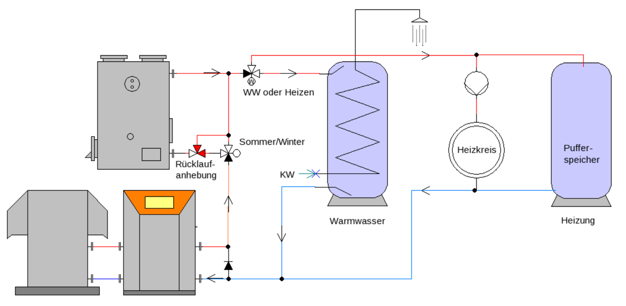

Zitat von Karker Rabau Beitrag anzeigen
Dann liefe die WP ja ständig mit und der Ofen wüßte vor allem in der Übergangszeit nicht, wohin mit der Wärme. Da heizt er nämlich das Haus fast alleine.
Natürlich kann man in der Übergangszeit den Pelletsofen laufen lassen. Aber das ist nicht wirtschaftlich, weil bei hohem COP, wie er in der Übergangszeit typisch ist der Strom unter Berücksichtigung des COP günstiger ist. Der Pelletsofen läuft also, sobald es draussen so kalt ist, dass Heizen mit Holz die günstigere Variante ist.
es ist wohl einhellige Meinung hier im Forum, daß die WP nach Möglichkeit direkt in den Heizkreis arbeitet und nicht über Puffer. Die Hydraulik muß es natürlich hergeben.
Andererseits meine Feststellung:
Ein gut isolierter Puffer, der für den Pelleter eh da sein muß bring nicht so viele Verluste. [...]Und ja, das Takten kriegt man mit Puffer auch besser in den Griff
Das sehe ich gleich. Was man nicht tun sollte ist, einen Puffer zu betreiben wie bei einem Holzkessel, also hochheizen soviel wie er hergibt und dann heruntermischen für die Heizkreise. Und wenn man nur auf maximal benötigte Vorlauftemperatur fährt, ist die Speicherwirkung natürlich viel geringer. Aber das Takten verbessert sich.
Dennoch denke ich, dein Schema ist verbesserungsfähig, Heinz. Warum nicht so?
Das Umschaltventil Sommer/Winter benötigt man, weil die Zimmeröfen wenn warm immer ein wenig abstrahlen, das ist unerwünscht. Und weil der Ofen wenn eingeheizt Wärme direkt in den Raum abstrahlt wird er im Sommer nie zur Warmwassererzeugung betrieben.
So wie gezeichnet hat man zwei Umwälzpumpen in Serie, das ist ein Schönheitsfehler, den man mit Rückschlagventilen zwischen Vor- und Rückläufen der Erzeuger einbauen könnte. Wie Freiläufe beim Fahrrad.

Etwas sauberer gezeichnet, inklusive Freilauf und Rücklaufanhebung am Pelletsofen:

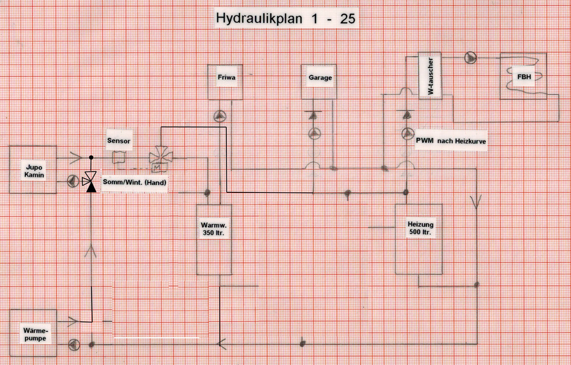

Hallo,
nee, das ist m.E. nicht so optimal.
Bei mir heizt der Kaminofen immer in den WW-Puffer und der Rücklauf geht über den Heiz.-Puffer, d.h. "überflüssige" Wärme - und das sind nach der Erfahrung eines Winters immer mehr als 35° im RL Richtung Heiz.-Puffer werden dort hingeleitet und ggf, kontinuierlich verbraucht.
D.h., die WP arbeitet im Winter nur mit der Temperatur, die für die Heizung erforderlich ist, nie mit der WW-Temperatur. Einstellung in diesem recht warmen Winter max. 34°, das passe ich an, aber sicher nicht täglich!
Im Sommer steht der Dreiwegehahn so, daß der Heiz.-Puffer stillgelegt ist.
Wenn's denn sein muß kann ich auch mit WP WW machen. Dafür müßte ich noch eine Sensorleitung Richtung WP legen, was ohne Probleme geht. Die notwendige Umschaltung ist eingebaut. Und zwar öffnet das Dreiwege erst dann Richtung WW-Puffer wenn vor dem Ventil eine Temperatur über 40° erreicht ist. Ich pumpe also nicht das kalte Wasser in den Puffer, welches die WP vor Erreichen der Zieltemperatur in Umlauf schickt.
Ja, und wenn ich's ganz komfortabel haben will lade ich den Heiz.-Puffer auch über Heizkurve. Mal sehen, bisher hält der Gang in den Keller gesund :-)
Danke für deine Einschätzung. Ich verstehe, dass mein Schema anders ist als deines, aber warum soll meines weniger gut sein als deines?
Wenn der Ofen stets zuerst den Warmwasserspeicher füllt, dann kannst du damit erst heizen, wenn Letzterer voll ist. Das ist dann ein Problem wenn jemand die grosse Badewanne gefüllt hat oder das Haus nach den Ferien aufgeheizt werden muss.
Das Beladen des Heizungspuffers mit fixer Temperatur wird dich auch bares Geld kosten, sofern deine Wärmepumpe vom Luft/Wassertyp ist. Denn die tageszeitlichen Schwankungen sind ja erheblich. Bei mir wird der Pufferspeicher jedenfalls schon jetzt nach Aussentemperatur und Heizkurve geregelt. Und da ich ein MTx2 in der Stube habe, brauche ich nicht in den Keller zu gehen, um etwas abzulesen oder umzustellen.
Eine weitere Schwachstelle in deinem Schema ist die Beladung des Heizpuffers durch die WP in der Mitte. Wenn der Holzofen nicht läuft, führt das doch zu grossen Verwirbelungen in der Ladephase und damit Zeitverlust, bis die Vorlauftemperatur der WP an den Heizkreisen zur Verfügung steht.
Deshalb wäre es eben wichtig zu begründen, weshalb eine Lösung besser ist als die andere.

3853109
Hallo,
Dein Schema muß nicht schlechter sein als meines, Du setzt nur andere Prioritäten:-)
- und meines ist, wie schon öfter geschrieben, auch nur ein Weg nach Rom.
Wir haben ein regelmäßiges Leben, d.h. da duschen 2 Personen und der übliche Haushaltskram kochen waschen u.a. Die volle Badewanne gibt es allenfalls wenn Weihnachten und Ostern zusammenfallen. Und Winterurlaub ist auch nicht.
Ja, das Beladen mit fixer Temperatur kostet Geld, aber nur sehr wenig. Ob die WP nun 30° nach Heizkurve oder 32° fix liefern muß - man kann sich auch totsparen. Da ist mir eine simple Regelung lieber als der "moderne Kram" per App o.ä.. Aber das ist eher ein Generationenproblem und keine Abwertung der neuen Steuerungsmöglichkeiten. Die ermöglichen ja auch Erkenntnisse, die ich beim täglichen Gang in den Keller gar nicht bekommen kann weil ich nur eine Momentanaufnahme sehe.
Und die WP laufen lassen nach Aussentemperatur im Tagesverlauf? Hier ist im Winter gleichmäßige Wärme im Haus gefragt, sonst gibt es im Haus "Verwirbelungen"! Das bisschen Wärme im Puffer hilft da nicht weit und der hier von einigen viel gepriesene Estrich bringt doch auch nur variable Haustemperaturen die wir nicht wollen.
Die mittige Anbindung ergab sich zwangsläufig, weil oben nur ein Zugang zum Speicher ist. Ließ den letzten Beitrag zu meiner Hydraulik wo steht, warum ich ändern werde (die durchgestrichene Leitung). Und Verwirbelungen fürchte ich nicht weil die WP ja höhere Temperatur liefert als die Heizung anfordert. Aber das spielt sich ja im Rahmen 1 - 2° ab, s.o..

Hallo toemu,
m.E. gehst Du die Sache zu theoretisch an.
Hauptfrage für Dich ist doch: Wann soll der Pelleter laufen und wann die WP und wann beide zusammen. Daraus ergeben sich gewisse Konstellationen die gut sind und andere die schlecht sind. Und dann wirst Du Dich für ein "Übel" entscheiden müssen. Denn so richtig optimal wird da wohl nix sein je nachdem welche Heizquelle gerade arbeitet.
Wie schon mal geschrieben geh die Wege der Wärme in Deinem System nach und zwar getrennt für beide Heizer. Und dann versuch aus beiden eine gute Lösung zu finden. Der Heizer, der immer Vorrang hat ist zu optimieren! Das spart m.E. am meisten ein.
Im ebay gibt es für gut 10 € 4 Thermometer, teils mit Hygro kombiniert. Die mal an verschiedenen Stellen eingesetzt hat mir z.B. sehr geholfen zu sehen, wo welche Temperaturen sind statt vorher zu glauben, das könnte so und so warm sein.
Wenn man nichts sehen kann ist fühlen keine Schande:-) Gilt auch hier: Temperaturen sieht man nicht und die kleinen Dinger helfen beim Fühlen.

1) WW-Betrieb
V1 als 2-Wege Ventil ist vom WW-Speicher (Boiler) zum WP-Rücklauf offen. Nachdem V1 AB-B (Rechts zum Boiler) bei WW-Betrieb geschaltet ist. Läuft nichts durch den Puffer.
Also beim 1. Mal V1 meinst du sicher V2. Diese Stellung A-B gibt es bei einem Umaschaltventil nicht. Wenn man den weissen Pfeil von V2 (AB) gegen den Rücklauf der Wärmepumpe versetzt, ergibt es plötzlich Sinn. Das Schema ist einfach falsch.
Zitat von belzig Beitrag anzeigen
2) WP-Heizbetrieb
Beim WP-Heizbetrieb ist V1 AB-A geschaltet und V2 ist geschlossen.
Das icht beschriftete Ventil (nennen wir es V3) unter dem Puffer ist dann AB-A geschaltet
Funktioniert. Aber warum es besser ist, den Rücklauf in der Mitte anzuschliessen, erschliesst sich mir nicht. Die Pufferung wird dadurch reduziert, die Taktung erhöht.
3) Pelleter Heizbetrieb
V1 steht auf AB-B
V2 ist offen A-B ( Vermutung nur bis 60° Puffertemperatur, danach zum Schutz der WP geschlossen)
V3 ist zunächst AB-A, später AB-B
Fliesschema verstanden. Aber was ist der Nutzen dieser Rücklaufumschaltung?
Trotz der verbleibenden offenen Fragen und nach der Korrektur der offensichtlichen Fehler im Schema sehe ich gravierende Nachteile:
-Wollte man mit dem Ofen WW bereiten, bräuchte es nochmals ein motorisches Umschaltventil. Das wären dann total vier motorische. Mein Vorschlag kommt mit halb so vielen aus.
-Die Wärmepumpe muss mit zwei Ventilen vor Überhitzung geschützt werden. Diese sind elektrisch angetrieben. Im Störungsfall, sei es hydraulisch durch Verklemmen oder elektrische Fehlansteuerung/Stromausfall droht eine Beschädigung der WP. Bei meiner Panasonic ist da viel Plastik verbaut...
-Die Erzeuger sind parallel. Eine kostenoptimierte Betriebsweise ist nicht möglich.
Deshalb erstaunt es mich, das es so ein Schema in die Mustersammlung einer parastaatlichen Organisation geschafft hat. Und ich sehe keine einfachen Möglichkeiten, mit kleinen Änderungen das zu verbessern.

Hallo toemu,
auch wenn wir nicht auf demselben Niveau reden.
Warum schickst Du nicht den Pelleter erst durch den WW-Puffer? Dann wäre Dein Problem doch gelöst: Den Nachteil dieser Lösung sehe ich darin, dass ich nicht mit dem Pelletsofen Warmwasser erzeugen kann. Dabei hätte ich dort automatisch eine hohe Vorlauftemperatur.
WP soll ja möglichst immer laufen und macht auch WW z.B. 45°. Wenn der Pelleter dazukommt heizt der das WW erst mal auf z.B. 70° auf, der Rücklauf geht aber über den Heizungspuffer und dort kommen ja dann schon 45° an. Je nach Bedarf wird dann der Pelleter runtergeregelt und wenn das nicht reicht pausiert die WP bis im Heiz.-Puffer wieder eine niedrigere Temperatur herrscht. Das hängt natürlich davon ab, wie gut der Pelleter modulieren kann.
Und wenn die WP das kalte Wasser unten aus dem Heiz.-Puffer nimmt wird da auch keine Überhitzung der WP zu befürchten sein, denn wenn dieser Puffer zu warm ist schaltet die WP ja ab.
Und zum Frostschutz:
Meine LG hat eine Frostschutzfunktion. Ab ca. 5° läuft die Umwälzpumpe der WP. Wenn die Leitungen zwischen Puffer (innen) und WP (außen) gut isoliert sind ist das doch kein Problem. Ja und wenn der Strom ausfällt läuft Dein Pelleter auch nicht mehr bzw. heizt über das Sicherheitsventil in den Kanal.
Da hilft dann ein Stromaggregat, die Batterie der PV (wenn sie denn gerade einigermaßen geladen ist) oder was auch immer. Unter derzeitigen Verhältnissen des Stromnetzes mach ich mir da weniger Sorgen und warte ab.
Gruß
Heinz

Hallo,
Wieso ist das Wasser unten im Boiler nur 10° warm? Bei mir ist das zumindest anders. Beim Ofen geschenkt, da ist der Puffer von oben bis unten relativ schnell auf hoher Temperatur. Ich hab ja das Problem, daß der RL vom WW-Puffer über T-Stück in den VL zum WT für die FBH geht (der nimmt oben im Heiz.-Puffer ab) und es deshalb zu hohen Schwankungen kommt. (siehe meine Hydraulik). Werd ich also umbauen wie dort beschrieben.
Bei WP-Betrieb wird doch auch der gesamte WW-Puffer von oben nach unten durchströmt. Auch da wird also recht schnell unten eine hohe Temperatur erreicht. Wenn WW, wie bei mir, jetzt im Sommer nur auf 45° erwärmt wird tut man gut daran, nicht nur den oberen Teil warm zu haben. Dann wär's mit dem duschen schnell unangenehm.
Also keine Angst, Du wirst nicht erfrieren. Kannst den RL des WW-Puffers ja auch mittig statt oben anbinden. Dann wirst Du erst recht nichts merken.
Stammte die Bemerkung, daß die WP immer laufen soll nicht von Dir? Bei mir ist das schönste Geräusch, wenn die WP nicht läuft sondern nur der Ofen :-) Holz kostet mich nur Arbeit und hält fit.
Schau Dir doch mal die RL-Temperaturen in Deinem System an. Hast Du doch auf hohen Niveau erfaßt (das konnte ich mir jetzt nicht verkneifen). HK-Kreise werden ziemlich sicher über 30° haben, FBH auch über 25° (im Winter) Was soll da die WP noch auf 30° bringen?
Na, und eh meine WP einfriert muß auch das Benzin ausgehen, sonst schmeiß ich das Stromaggregat an.
Du suchst die eierlegende Wollmilchsau. Wollschweine kenn ich ja, aber die melken und wo legen die Eier? Sicher, ich hab auch danach gesucht und in meinem System einen für mich gangbaren Kompromiß gefunden. Ich heize so viel wie möglich mit Holz und die WP liefert den Rest ohne daß ich da viel eingreifen müßte.
Gruß
Heinz

0
3853780
Hallo,
zur RL-Temperatur im WW-Puffer hab ich doch was geschrieben und zur WW-Bereitung solltest Du nochmal auf mein Schema schauen: FRIWA heißt Frischwasserstation. Und die Rückläufe gehen entweder in den Heiz.-Puffer, zu Ofen oder WP, je nach Anforderung.
Du willst Dich offenbar nicht mit den Temperaturverläufen im System beschäftigen sondern hast nur die Temperaturen der Wärmeerzeuger im Kopf und schließt daraus auf einen Vorteil der seriellen Betriebsart. Ich hatte es schon gefragt::
Was soll die WP denn machen wenn der RL schon um die 30° hat, Du aber, weil fast umsonst, mit der WP auf 30° "vorheizen" willst?
Meine WP arbeitet im Winter mit 32 - 34°. Warum soll ich damit den Ofen "vorheizen" statt direkt in den Puffer zu gehen? Der Ofen kann nicht modulieren, hat davon also rein gar nix.
Und ja, bei mir können Ofen und WP gleichzeitig arbeiten, müssen sie sogar wenn der Ofen nicht genug bringt. Aber warum soll ich den Heiz.-Puffer höher laden als nötig?
Grundsätzlich habe ich eine andere Priorität als Du: Mein System soll einfach sein, sprich beim Blick auf die Anlage sollen Fehler schnell erkennbar sein (dafür reichen mir die 4 billigen Thermometer in Verbindung mit der UVR 610), und ich möchte mit Holz so viel Wärme erzeugen wie möglich (und angenehm - ich steh nachts nicht auf um Holz nachzulegen). Nach einem Winter kann ich sagen: Das habe ich erreicht. Minimales Potential sehe ich noch darin, den Heiz.-Puffer nach Heizkurve durch die WP zu fahren. Aber das schau ich mir sicher noch eine Heizsaison an.
Finanziell war das Ziel, die WP mit möglichst kleiner VLT arbeiten zu lassen - und da seh ich in meinem System keine großen Möglichkeiten mehr.
Gruß
Heinz
