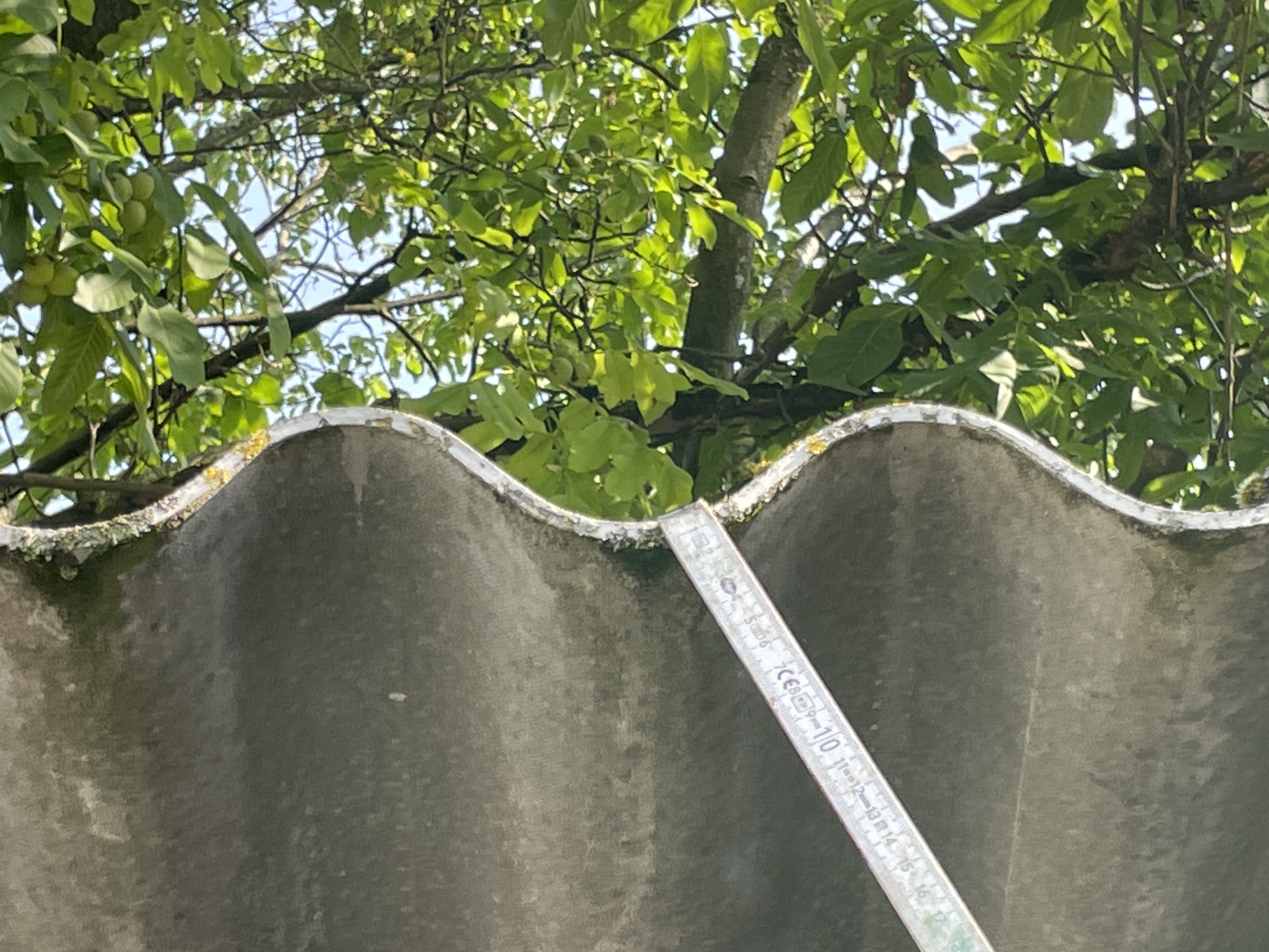

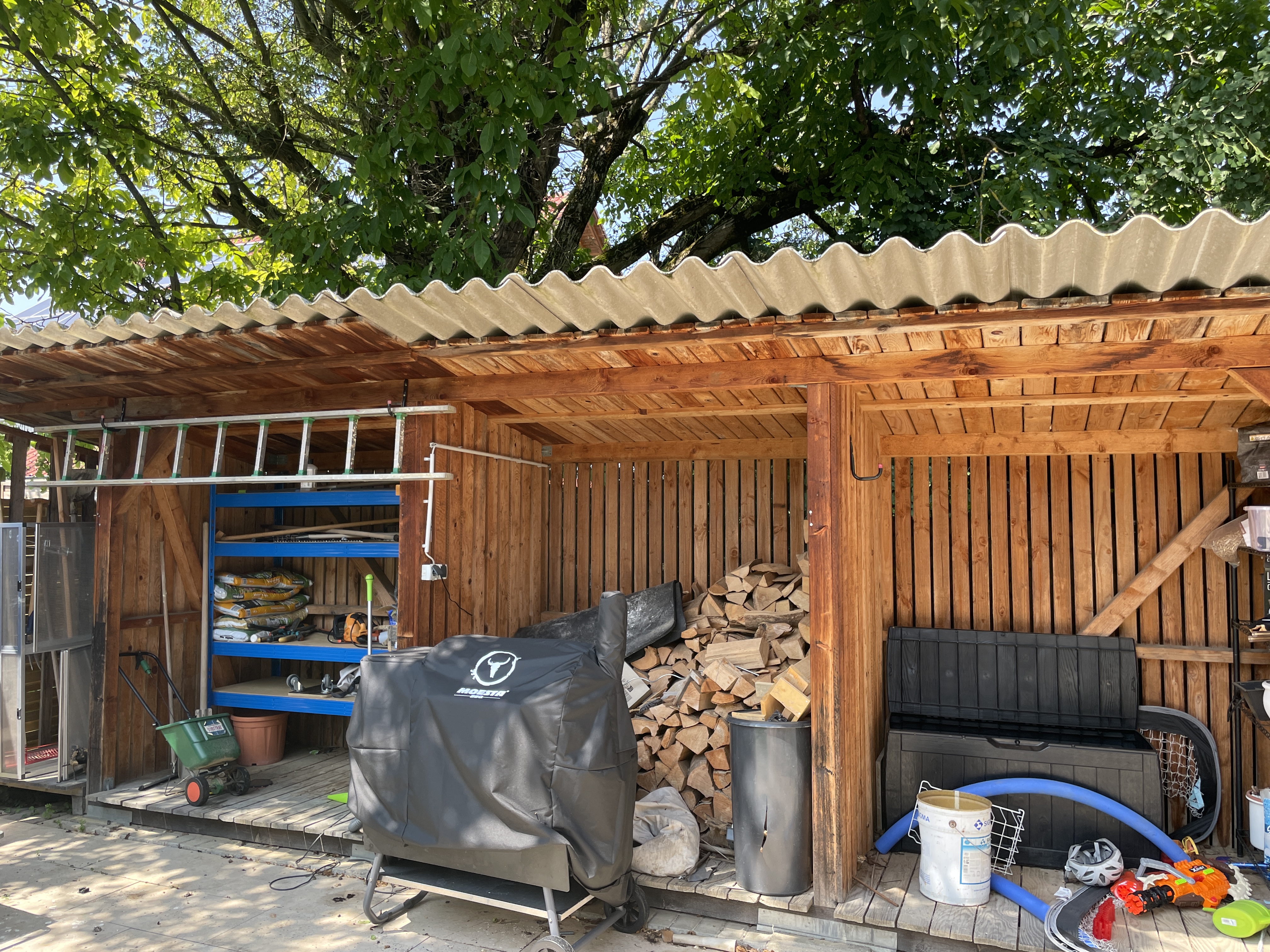

Hallo,
ich habe im Garten einen Schopf mit ca. 80 cm Überstand. Da ich dort meinen Grill drunterstehen habe und über dem Schopf auch noch ein riesiger Walnußbaum vom Nachbarn steht, habe ich mir überlegt dass es sehr nice wäre, wenn der Überstand so 40 - 50 cm länger wäre :-)
Das Dach ist wie Wellblech geformt und ca. 8mm dick. Es ist aber kein Metall, sondern irgendein anderes Material.
Bevor ich das angehe, wollte ich erst einmal nachfragen ob das so unbedenklich ist bzgl. der Windlast. Mir ist klar, dass das Forum hier keinen Statiker ersetzt, aber vielleicht ist die Sache ja auch einfach so glasklar, dass ich es einfach machen kann...das Dach zeigt in Richtung Süden, d.h. der Wind kommt von der Seite und wird imho von der Wellenform "entschärft". Es ist mit M8-Schrauben recht massiv an die Holzkonstruktion geschraubt.
Btw kann jemand erkennen, was das für Material ist?
Besten Dank für alle Ratschläge schon einmal!
Überstand, wie ich ihn gemessen habe:
Draufsicht, damit man es sich besser vorstellen kann:
Nahansicht Dach-Material:

Das sind Faserzement-Wellplatten mit 5er Welle.
Verfasser:
Didi-MCR52
Zeit: 16.06.2025 16:28:18
1
3853206
Das ist Asbestzement, auch Eternit genannt.
So wie es ist rechtunkritisch, da das Asbest im Zement fest gebunden ist. Keinesfalls aber sägen, anbohren, brechen, flexen, oder sonstwie bearbeiten.
Theoretisch gibt es aus diesem Jahrhundert Faserzement ohne Asbest. Wenn das aber nicht eindeutig durch einen entsprechenden Aufdruck so gekennzeichnet ist, ist davon auszugehen, dass es Asbesthaltig ist.

Weil Faserzement lange Zeit mit Asbestfasern hergestellt wurde, und (wegen eher fest gebunden) meines Wissens nach eines der letzten Asbestprodukte war, das verboten wurde. Vollständiges Verbot von Asbest war in Deutschland erst 1993.
Der meiste Faserzement in freier Wildbahn stammt wohl aus der Zeit vor dem Asbest-Verbot.
Gegenfrage, wie kommst du darauf, dass es Asbestfrei ist?

Oh, danke für den wichtigen Hinweis! Da hat sich das Forum schonmal für mich gelohnt, auch wenn es sich als harmlos herausstellen sollte.
Wir haben das Haus vor ein paar Jahren gekauft und das BJ ist 1994. Der Schopf dürfte ein paar Jahre später gebaut worden sein. Also eigentlich nach dem Verbot, aber man weiß ja nie wo die Vorbesitzer das Material her bekommen haben. Ich schaue später mal, ob ich irgendwo einen Aufdruck sehe.

Der Schuppen sieht nicht so aus, als wenn er schon knapp 30 Jahre alt ist.
Auch sehen die Wellplatten ziemlich neu aus.
Daher sind das meiner Meinung nach asbestfreie Faserzementplatten.
Bekommt man doch überall günstig zu kaufen.

Die Firma Eternit ist ja 1993 nicht in die Insolvenz getrieben worden, sondern bietet auch heute noch gewellte Faserzementplatten an, natürlich inzwischen - seit 1991 - asbestfrei.
Von der Optik würde ich aber einen 80 cm langen Überstand nicht noch um einen halben Meter verlängern. Dann reicht ein übermütiger Mensch, der da Klimmzüge dran macht, um die Platten abzureißen.
Du brauchst also eine zusätzliche unterstützende Metall- oder Holzkonstruktion parallel zu den vorhandenen Holzrahmen, die irgendwo im Boden auf Fundamenten stehen muß.

Hallo,
ich würde da auf jeden Fall mal auf Asbest testen lassen. Habe da aber keine "Adresse" - sorry.
Nur zur Überlegung: Muss (soll!) das auf der gesamten Breite nach vorn verlängert werden?
Wenn da ein "altmodischer" Holzkohlegrill" betrieben wird, dann wird es brandgefährlich, wenn man da mit Holzabstützung etwas "bastelt" - so oder so (kürzer).
Scheint aber ein Gasgriller zu sein.
Den kann man auch etwas in den Unterstand schieben...
Eine zusätzliche "Bastelei" sieht auch irgendwie komisch dann aus (habe jetzt mal das harte / weiche Wort mit "S" vermieden).

PS: Wenn man den Gasgriller etwa 50...80 cm in den Unterstand schieben möchte, müsste man da den Boden vorn etwas verlängern (Stufe sollte da ja dann nicht sein).
--> Anregung zum Nachdenken, nur...

Es würde mich stark wundern wenn es kein Asbest ist da dort kein Aufdruck drauf zu erkennen ist.
Kauf dir einen Asbesttest wenn du vor hast die Platten zu bewegen oder zu bearbeiten.
Einen Asbesttest für Zementplatten kostet 80 Euro und den gibt es auch im orangenen Baumarkt zu kaufen.
Bitte beachten das viele Gemeinden ihre Dachflächen kennen und mit Asbest markiert haben. Im Falle einer Sanierung sollte man unbedingt den Entsorgungsnachweiß aufbewahren.

Eine Bezeichnung habe ich nicht gesehen, weder oben noch in dem kleinen Bereich unten, den ich einsehen kann. Ich werde auf jeden Fall einen Test machen, da gehe ich kein Risiko ein.
Zum Grill: es ist ein Pelletsmoker und deshalb unbedenklich was Hitzeentwicklung angeht. Im Prinzip ein Backofen mit Rauch :-)
