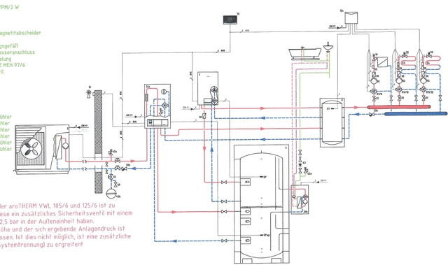

3853930
Das Haus ist Baujahr 1967, über den Heizlastrechner von Stiebel Eltron ermittelte ich vor einiger Zeit einen Leistungsbedarf zwischen ca. 8Kw bis 11,2Kw. Dies erfolgte mit den Verbräuchen verschiedener Jahre, diese lagen zwischen ca. 20000Kwh/a und 27000Kwh/a. Daraus ergab sich für mich eine gewisse Unsicherheit bezüglich der benötigten Leistung der WP. Da WP besser etwas kleiner als zu groß dimensioniert werden sollten, um lange Laufzeiten zu erhalten schaute ich eher auf die Leistungsklasse von 8Kw. Solch eine WP könnte ich, allerdings bereits gebraucht und funktionstüchtig für sehr kleines Geld einkaufen - das ist mir auch wichtig, da noch andere Baustellen zu bearbeiten bzw. bereits fertiggestellt sind. Bisherige Angebote sind auch unter der Berücksichtigung einer Förderung nicht durchführbar. Also, um bei dem Autovergleich zu bleiben auf einem gebrauchten soliden Golf fahren lernen, um dann mal von einem Benz träumen zu können.
Da die Gasheizung erst 2019 eingebaut wurde noch eine gute Lebenserwartung hat sollte sie im Bestand bleiben. 2019 lag NAT bei -14°C und erhöhte sich auf -11°C. Die Verbräuche sanken auch durch den größeren Modulationsbereich der Therme.
Mit dem Aufbau der PV-Anlage, deren Planung deutlich vor der Energiekrise begann und letztlich 2023 realisiert werden konnte begann ich auch über die Nutzung einer Wärmepumpe nachzudenken. Durchgeführte Kostenschätzungen über den kompletten Umbau der Heizungsanlage, dies traf übrigens bei der PV-Anlage genau so, führten zu der Erkenntnis, dass es in der Form nicht durchführbar ist und nur in weitgehender Eigenleistung realisierbar ist.
Lange Leseabende im Netz gepaart mit der Nutzung von Verbrachsrechnern führten letztlich zu der Erkenntnis das System so einfach wie irgend möglich aufzbauen. Dabei auf Pufferspeicher wegen der Effizienzverluste verzichten.

3853949
Zitat von fg100 Beitrag anzeigen
Zitat von KR0815 Beitrag anzeigen
Wie wär's mit Hydraulikplan
Hier ist er:
https://www.directupload.eu/file/d/8955/p42mrz3d_jpg.htm
aber er ist für mich erstellt, nicht nach DIN usw
Es ist auch etwas besonders hier:
- der WW-Boiler steht ca. 8m entfernt von der Gastherme
- die Boilerschlangen sind zu klein für die Panasonic - deshalb weiss sie gar nicht das sie WW macht - es gibt eine zusätzliche Steuerung die ihr die VL-Temperatur auch bei der WW-Bereitung vorgibt

3854125
Lieber M.Lenz
Zitat von Gnampf Beitrag anzeigen
und ich würde die Idee einer Gas-WP-Hybridheizung verwerfen, weil sie Blödsinn ist.
Lass dich von Kommentaren wie diesem nicht verunsichern, weil im Beispiel hier Gnampf hier selber Blödsinn schreibt. So pauschal kann man es nicht sagen. Wie du dein Haus am günstigsten warm kriegst, hängt von Strompreis, Gaspreis und Aussentemperatur ab. Je nach Konstellation ist es günstiger, nur mit Wärmepumpe zu heizen, nur mit Gas oder mit einer Kombination von beiden.
Mir gefällt dein erstes Schema viel besser als das zweite.
Diese Hydraulik gefällt mir sehr! Ich habe zwei Tage vorher praktisch dieselbe gepostet. Sie ermöglicht es, die beiden Erzeuger gleichzeitig laufen zu lassen, wobei die WP bei hohem COP das Wasser vorwärmt, die Gastherme den Rest. Weiter unten unter meinem Vorschlag findest du, wie man es steuern müsste.
Wie heisst denn der Hersteller, der dieses Schema erstellt hat? Bietet seine WP eine Steueroption für das Ganze?
So oder so ist ein Argument für die Hybridheizung die Redundanz bei Stromausfall, das muss sich nicht rechnen, das ist eine individuelle Abschätzung, wie wahrscheinlich so ein Szenario ist und wie viel Wert einen der dann gewonnene Komfort ist. Redundanz kostet immer bei den Investitionskosten. Es kann sich bezahlt machen, wenn der Strompreis durch die Decke geht.

3854140
@lowenergy, wie ist deine Anlage aufgebaut? Ein- oder Zweirohrsystem?
Bei mir handelt es sich um ein Zweirohrsystem, welches sich von der Therme kommend in drei parallele Heizkreise, ohne eigene Mischer, erweitert.
Auf das Sicherstellen des Durchflusses bezog sich meine Frage, ob einstellbare Thermostatventise bereits eine EER darstellen. Irgendwie habe ich im Hinterkopf, das EER vorgeschrieben seien. Ich würde auf Thermostatköpfe verzichten um den Volumenstrom sicher zu stellen, jedoch von der Voreinstellung Gebrauch machen. Das erscheint mir notwendig, auch weil sich die Heizkreise jeweils über zwei Stockwerke verteilen. Da war der Unterscchied der Wärmeverteilung schon gut zu merken. Insofern sollte der Durchfluss 24/7 sichergestellt sein.
Die Verrohrung ist noch weitestgehend erhalten, es fielen nur zwei Heizkörper im Küchenbereich weg. Hier wurde eine Fussbodenheizung installiert. Die Steigleitungen blieben erhalten und versorgen in 1 OG zwei Heizkörper. Aufgrund des Baualters sind die Rohre verhältnismässig gross dimensioniert, wodurch die Strömunggeschwindigkeit und damit die Geräuschentwicklung im Rahmen bleiben dürften.

3854151
@toemu, vielen Dank.
Das Schema ist von Vaillant und ich fand es im Netz. Das Ist auch das Ausgangsschema für meine abgespeckte Version. Da die Brauchwasserbereitung über ein getrenntes System läuft konnte ich diesen Bereich des Schemas entfernen. Der, im Ursprungsschema verbaute Parallelpuffer mindert die Effizienz und deshalb wollte ich darauf verzichten.
Meine bisherige Therme ist von Vaillant und meine Grundidee war daher auch die WP von Vaillant zu nehmen um Beides über das Busssystem zu koppeln. Dies ist mit der, in der Hydraulikstation eingebauten Steuerung möglich.
Die Anregung von fg100, mit zwei von einender unabhängigen System zu arbeiten hat ebenfalls Vorteile hinsichtlich Redundanz und Programmieraufwand.

3854285
Hast du einen Link dazu? Ich würde da gerne mal nachfragen/nachlesen, wie sie das genau steuern.
Das plappern hier viele nach, die nichts verstehen. Parallelpuffer, richtig gesteuert verringern das Takten. Was man nicht machen darf, ist, den Puffer voll durcheizen z.B. auf 50 °C und dann für die Heizkreise heruntermischen. Das vermindert die Effizienz massiv. Aber es ist eine Frage der Steuerung, nicht des Puffers.
Da die Volumenströme der WP sehr viel höher sein können als bei der Wärmeabgabe kommst du auf einen Parallelpuffer gar nicht umhin. Sonst geht die WP auf Störung.
Im Schema von Vailliant sind die Erzeuger in Serie, da in den Speichern übereinander angeordnet. Das ist sehr viel eleganter als die parallele Anordnung der Erzeuger im zweiten, einfacheren Schema. Der Puffer ist immer parallel.
