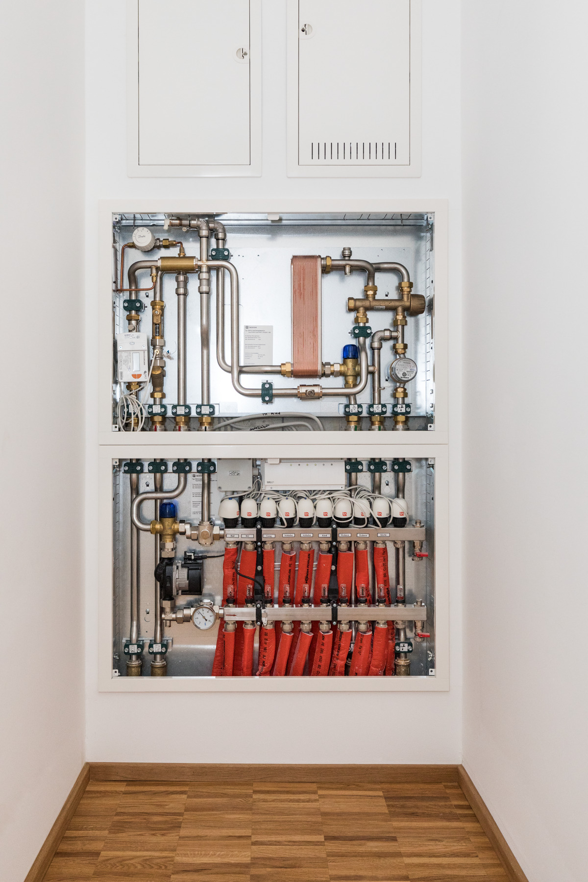

Zitat von Tina Weber Beitrag anzeigen
... ist eine Neubauwohnung, noch im Bau, d.h. wir können nicht mehr rein. ich war kurz mal drinnen, da war kein Durchlauferhitzer. Es gibt natürlich eine kleine Tür vor dem Schacht, wo wohl die Leitungen, Absperrungen etc. dahinter sind. Wie das aussieht, weiß ich nicht, Tür war zu. Vermieter ist nur für Vermietung zuständig und kennt die Installation offenbar nicht.
Du wirst in der Wohnung mit sehr großer Wahrscheinlichkeit einen Plattenwärmetauscher bekommen der für die dezentrale Trinkwassererwärmung genutzt wird!
Das dürfte dann ungefähr so wie im Bild aussehen (das längliche kupferfarbige Teil im oberen Bereich ist der als Durchlauferhitzer dienliche Plattenwärmetauscher).
Damit ist auch nur +45°C Warmwasseraustrittstemperatur hygienisch unbedenklich, falls keine übermäßige Legionellenmenge mit dem Frischwasser geliefert wird.
Link zur Bildquelle 👉 https://www.tab.de/artikel/faq-zu-wohnungsstationen-4009972.html
