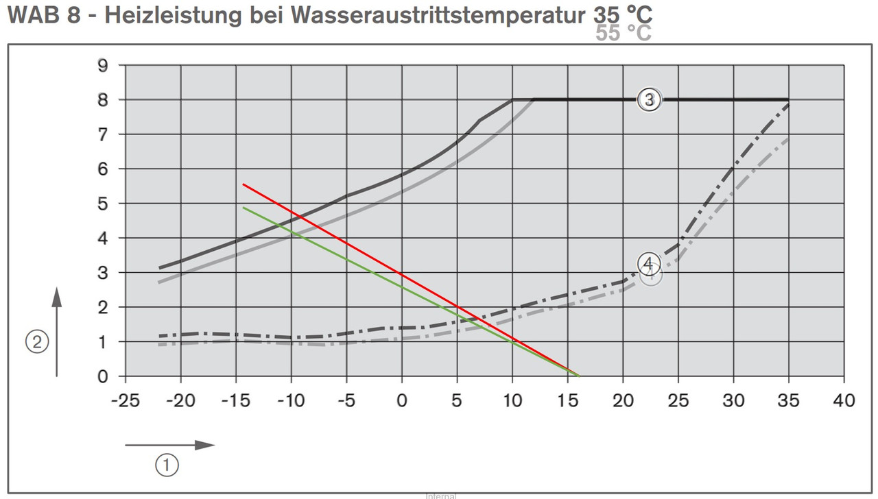

Bevor ich was zum Thema welche WP und was sind die wichtigsten kriterien für die Auswahl schreibe:
Zu allererst musst Du Dir bitte über Dein Heizkonzept für die kommenden 15 - 20 Jahren kalr sein oder werden - was meine ich?
1
Du wirst folgende Wärmererzeuger haben:
a) WP
b) Kaminofen (Dauerbetrieb in der kalten Zeit)
--> wird das Dein Betriebskonzept für diesen Zeitraum sein?
Falls Ja: GUT.
Falls nein: auch gut. Die WP hat einen el. Zuheizer verbaut, der dann das liefert, was der Verdichter nicht liefert.
Koseqeuenzen:
Deine Normheizlast wurde auf 5,6 kW berechnet. In der Praxis werden das unter 5 kW sein: die Norm rechnet zwar erstmal streng mit den U-Werten der Bauteile und nach den Formeln der Physik, fügt aber Zuschläge hinzu (Wärmebrückenzuschläge: + 0,1 oder 0,2 auf den U-Wert, Lüftungszuschläge von 0,5 /h d.h. Rund um die Uhr wird jede Stunde bei NAT in jedem 2. Raum für 10min. gelüftet, sodass die Hälfte der Raumluft druch Außenluft ersetzt wird (=Normaußentemperaatur = Auslegungspunkt der WP). Das wird so in der Realität nie angetroffen: das Forum ist voll von WP-Besitzern, die festgestellt haben, dass ihre tatsächliche Heizlast um 20 - 30% tiefer ist. Grund für das Zuschlagsprinzip der Norm ist, dass die berechnete Heizlast nach Norm auch sicherstellen soll, dass es niemals im Haus zu kalt sein darf.
Für Dich ist aber wegen des Punkts "1b" oben völlig irrelevant, was sich in der Nähe der NAT abspielt. Es kommt auf das an, was die WP erfüllen muss, wenn sie solo läuft: und da kommt es entscheidend auf eine möglichst niedrige untere Modulationsgrenze bei Außentemperaturen (=AT) ab ca 5°C an.
In der folgenden Grafik habe ich die WAB 8 genommen, weil sie bis 1,5 kW runtermoduliert. In grau siehst Du minimale und max. Leistung bei 55°VLT (wichtig für "draußen kalt", denn Du hast uns ja nichts über deine Heizlinie heute geschrieben.) Schwarz ist die VLT 35° für die ATs ab 5°C. Rot ist die Heizlast aus der Norm-berechnung. Grün die von mir vermutete Heizlast aus der Praxis. Da Du in Bayern wohnst habe ich Voralpenland = -14° NAT unterstellt.
Du siehst: erst ab -7 bis -10°C AT muß der Kaminofen oder der el. Zuheizer ein wenig mithelfen.
Ab 7°C beginnt die WP zu takten, weil sie mehr Wärme liefert als das Haus braucht. Löst man z.B. mit Nachtabsenkung: dann muss die WP morgens erstmal "aufholen" was nachts verloren ging. Im März/April fährt man umgekehrt, denn dann öläuft die WP nachts ohne Absenkung durch und tagsüber kommt schon einiges an Strahlungswärme druch die Fenster rein. 7°C als Taktbeginn ist zwar nicht supertoll, aber akzeptabel. Das ist der Fluch der kleinen Heizlasten: bei mir sind es 4 kW (berechnet wurden über 5 kW).
An Deiner Stelle würde ich auch mal über eine Vaillant Arotherm VWL 55 nachdenken: kommt bis 2 kW bei 7° AT runter, macht 5,4 kW bei -7°AT, ist leise und braucht zum Laufen ohne Puffer einene minimalen Umlauf von nur 400 L/h. Und Vaillant läßt sogar Reihenpuffer im Rücklauf + Überströmventil zu. Und die WP hat einen sogenannten Integralregler: der hilft bei der Verlängerung von Taktintervallzeiten. Und sie hat einen Raumthermostaten für den Anschluß am Regler, der es dem Regler ermöglicht, anhand der Ist-Raumtemperatur die VLT anzupassen.
Und selbstverständlich ist auch bei Einrohrsystemen ein hydraul. Abgleich möglich und sinnvoll, bei einer KfW-Förderung auch vorgeschrieben und nachweispflichtig. Dein HB muss dazu nur wissen, wie das geht (vielleicht hakt's da ja?).
Gruß - Eddi
