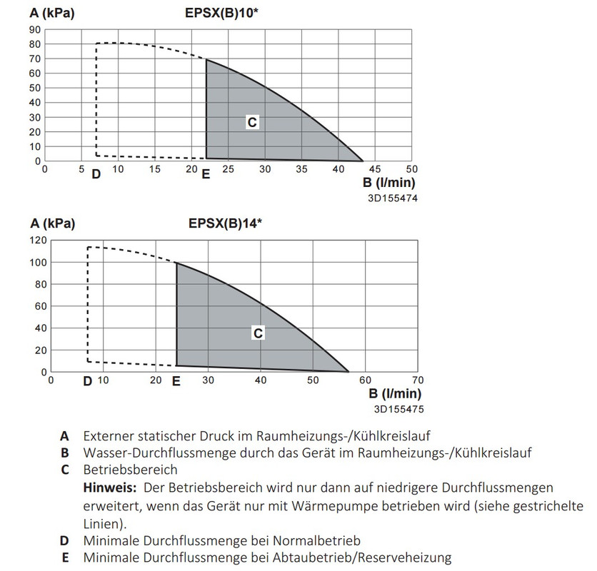

Zirkulation habe ich schon lange nur zu den Stoßzeiten für ein paar Minuten an. Und schon vor längerem ist das WW auf 50 Grad.
Bei der TP 70 ist eine Umwälzpumpe dabei. Leider habe ich lange Heizkreise 120 bis 140m. Die aktuelle Umwälzpumpe leidet hier unter Druckverlust und so habe ich in manchen Zimmern geringeren Durchfluss (welchen ich beim thermischen Abgleich sowieso reduziert hätte.) im Bad hätten wir gerne mehr. Nur haben wir festgestellt, haben wir aufgrund dessen nicht viel Spielraum, da die Physik zuschlägt. Der Heizungsbauer würde deshalb eine Nummer größer verbauen.
Könnte das mit der TP 70 Pumpe ebenfalls knapp werden?
Die Instalationsanleitung der TP70 zeigt auf Seite 48 das Pumpendiagramm der Heizkreispumpe PC1.
Demnach schafft sie über 700 mbar (7 m Förderhöhe). Wenn das nicht reicht, ist was an deiner Hydraulik im Argen. Im EFH sind 4m Förderhöhe ausreichend.
Randnotitz: Förderhöhe meint nicht den Höhenunterschied von Pumpe zum höchsten Heizkörper, sondern den Druckverlust infolge Rohrreibung und Armaturen im geschlossenen Kreislauf.

Vielen Dank für die Anregungen.
Wir haben beim Hydraulik Tower eine Grundfos UPM2 15-75 130 mit (wenn ich es richtig nachgelesen habe) 7,5m Förderhöhe. Nach dem hydraulischen Abgleich haben wir festgestellt, dass im OG der Druckverlust recht hoch ist und für einzelne Räume kein Spielraum mehr für mehr Durchfluss ist. Ich habe mehrere Räume mit 140-155m Heizkreisen. Nach dem thermischen Abgleich, haben wir es soweit hinbekommen. Die Pumpe läuft dann aber auch auf 100%.
Von daher bin ich mir unsicher, ob Förderhöhe 7m ausreichen.

Hab gerade in der Bedienungsanleitung nachgeschaut. Wenn da die Grundfos UPM4L (K) LIN verbaut ist, hat sie mehr Leistung als meine aktuelle Pumpe. Wenn ich es richtig verglichen habe...

Wenn du mit den 7m Förderhöhe nicht klar kommst, wäre ein Umstieg auf die Wilo Stratos Maxo noch zu überlegen. Die kommt bis 12m Förderhöhe.
Bei Wilo hast du auch bessere Einstell- und Ablesemöglichkeiten als bei Grundfos. Kostet natürlich auch ne Kleinigkeit mehr.

Die wirkt dann doch etwas überdimensioniert. Bisher steht im Raum die Yonos Pico plus 25/1-8 zu verbauen, da es insgesamt mehr Spielraum lassen würde.
Die ist aber auch nicht weit von den 7 m Förderhöhe der internen Pumpe PC1 bei Buderus entfernt.
Gibt es denn eine Rohrnetzberechnung oder -messung, um einen tatsächlichen Betriebspunkt Förderhöhe/Volumenstrom der Anlage zu haben? Im Zweifelsfalle misst der Wärmepumpendoktor sowas.

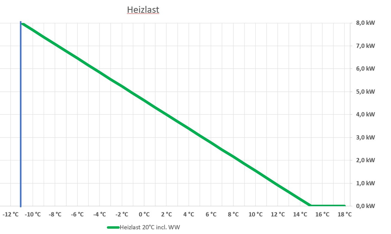

Schon passiert. Der Platz ist bei beiden Systemen gleich. Mir ist in erster Linie wichtig, dass es eine saubere, ordentliche und funktionierende Hydraulik gibt. Nur dieses der "Pufferspeicher muss sein wegen Gewährleistung ärgert mich. Wobei ich schon denke, dass es so wie es angedacht ist, gut laufen wird.
Insgesamt klingt die Daikin Variante aber einfach etwas besser, zumindest mit dem Ech20 Innengerät. Dadaurch das die Altherma 4 jedoch neu ist, fehlt es an Erfahrungen und ich kenne niemanden im Umfeld der eine Daikin hat. Hier in der Gegend hat man entweder Buderus, Viessman, selten mal LG.

Mein Heizungsbauer hat mir vorhin noch das Schema geschickt, wie er es machen möchte. Er macht es über die Stichanbindung. Er meinte nur, dass er eine Pumpe mit 8m Förderhöhe empfiehlt, die Pumpe bei TP70 ist bei mir leider (aufgrund meiner Heizkreise) zu knapp dimensioniert.
Parallel versuche ich gerade noch bei Daikin das ÜV wegzubekommen....

Im Internet fand ich 2 verschiedene Pumpen für die 500 Liter Variante und dies hat mich verunsichert.[...]
Das ist schnell erklärt: Die ECHOs für die 4 H fangen alle mit dem Code EPSX an, wobei "X" für "kann heizen und Kühlen" steht. Ist eine dritte "Bivalenz"Schlange für Solarthermie oder Kaminwassertasche verbaut, folgt noch ein "B"....
Es gibt für die AGs mit bis 10 kW je eine ECHO in 300L bzw 500 L Version (EPSX(B)10P30A und EPSX(B)10P50A). Und für die großen AG bis 14 kW ebenfalls je eins in 300L und 500L (EPSX(B)14P30A und EPSX(B)14P50A).
Wegen der großen Heizleistung für 12/14 kW haben die 14er ECHOs eine Pumpe mit 12 m Förderhöhe, die 10er ECHOs eine mit 8 m Förderhöhe. Anbei die Kennlinie des Geräts. Man findet sie im Daikin technical data hub unter der techn. Dokumentation im Installationshandbuch für Monteure. Da ich für Schwägerins WP wegen der Bewertung der Haushydraulik viel suchen durfte und auch selbst eine ECHO habe, kenne ich mich da ein wenig aus....Hinweis 20 kPa = 2.000 mbar = 2 bar = ~2 m Förderhöhe. Die Kennlinie Deiner 15-75 liegt immer unterhalb der hier.
Was kann man ablesen?
Zunächst kurz erklärt: Anders als jetzt gibst Du im WP-Regler der Altherma zukünftig die Spreizung fest vor und der Regler moduliert die Pumpenleistung dann so ein, dass sich diese Spreizung einstellt. Der Regler hat auch einen Sensor für den Durchfluss, der auch angezeigt werden kann. Bei der Buderus kannst Du die Spreizung wg. des Stichpuffers nur für die PC0 vorgeben. Die PC1 wird im TP70 auf konstante Förderhöhe eingestellt. Bie einer externen wandhängendem Innengerät und externer Pumpengruppe und kann die PC1 nur lokal an der Pumpe eingestellt werden (=Technik von gestern in meinen Augen). Buderus hat keinen einzigen Durchflußmesser verbaut und holt beim TP70 Durchflußdaten von der PC0 und der PC1, aber eben nicht von der ext. Pumpengruppe.
Lege ich Deine wahrscheinlich um 1 - 1,5 kW zu hoch berechneten 8 kW aus der raumweisen Heizlastberechnung mal in ein Diagramm rein:
...sehen wir bei 0° ca. 4,5 kW Heizlast. Das macht bei 9K Spreizung, die heute bei 0°C bei Dir "funktionieren", einen nötigen Durchfluss von gerade mal 430 l/h = 7 L/min. Die Pumpe läuft dann gemütlich mit minimalem Stromverbrauch dicht an ihrer unteren Regelgrenze und schafft dabei gemäß der Pumpenkennline die vollen 8 bar.
Reduzieren wir die Spreizung auf 6K bei -11°C und 8 kW Heizlast, ist ein Durchfluss von 1.147 L/h = 19 L/min nötig. Auch das schafft Deine Pumpe heute. Und die Kennlinie sagt uns: 7,5 m max. Förderhöhe. Würdest Du nur 1K mehr Spreizung fahren: 983 L/h = 16 L/Min und wir haben fast 8 bar max. Förderdruck. Du kannst also nach der Installation und dem erledigten therm. Abgleich mit der Spreizung spielen, musst bei großer Spreizung aber die VLT etwas erhöhen bzw. bei kleiner Spreizung reduzieren.
Warum? Maßgeblich für die Heizleistung der FBH ist die sogenannte "Übertemperatur" = (VLT - RLT) - RT. Solange die gleich bleibt, leistet eine FBH immer dasselbe, egal, wie man Spreizung und VLT einstellt.

Mit den Pumpen hatte man mir das vor längerem auch schon mal erklärt. Da ich jetzt gerade eine on/off WP habe, muss ich natürlich mit 100% das Wassser durchpumpen (in Kombi mit ÜV um auf den nötigen Durchfluss, Druck, usw. zu kommen). Weniger ist nicht möglich, da es dann an Durchfluss in den oberen Zimmern fehlt (und ja ÜV war in den letzten 2 Jahren geschlossen). Mein Freund hat es mir so ähnlich erklärt wie du. Die letzte Jahre war es der Vorschlag von AIT und Werksmitarbeiter die Heizkurve hochzustellen, um im OG auf Temp zu kommen, logischerweise gabs dann in den anderen Stockwerken eine "Überhitzung". Folglich da den Durchfluss verringert und schwupp noch mehr Probleme mit takten gehabt und die LWD90a will mind. 1600 Liter/h pumpen. Das hat dann nicht mehr geklappt.....
Von daher hoffe ich, dass es nun besser laufen wird.

Bzgl. "Pumpe", die fage ich kurz nach: das Konzept ist doch, dass die Pumpe des IG den gesamten heizkreis bedient - oder?
Falls ja, dann sind über das Innengerät mit der dort verbauten Pumpe die 8m Förderhöhe doch gesetzt....oder überlegt der HB, das 14er IG anzuschließen? Dessen große Pumpe mit 11,5 m Förderhöhe moduliert ja stufenlos auch bis 6,8 L/h runter (wichtig für die Übergangszeit!) - hab gerade in der Grafik nachgemessen und umgerechnet...wenn die größere Pumpe der einzige Unterscheid zwischen den 2 Geräten wäre, wäre das sogar 1 Idee. Preislich sind beide IG gleich teuer. Wenn ich so denke, könnte das eine Nachfrage des HB beim techn. Support lohnen...
