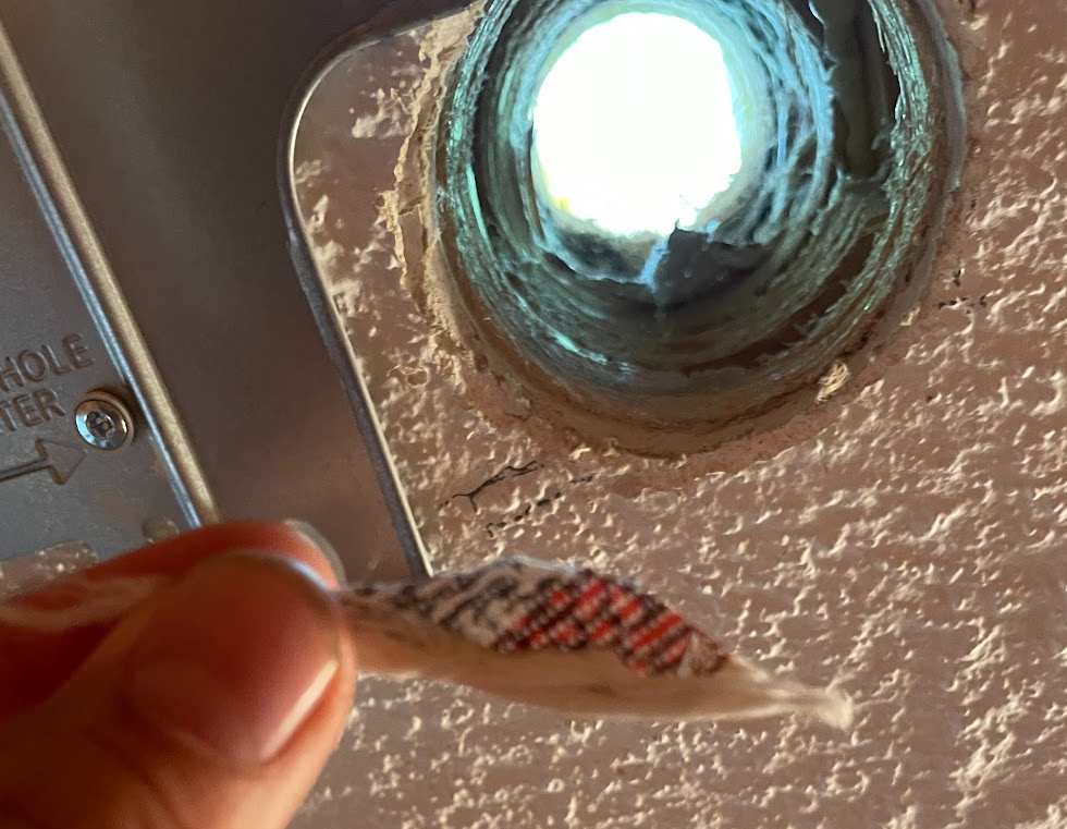

Hallo,
diese Woche habe ich eine Klimaanlage bekommen. Bei der Kernbohrung habe ich gesehen, dass da so eine Art bunter Stoff in der Wand war. Was ist das?? Eine Dampfbremse ist das doch nicht, oder? Haus ist von 1994 und nicht von uns gebaut ursprünglich.

ohne genauere Angaben (Farbe, außen, innen, ...) oder möglichst mit einem Foto kann Dir das niemand beantworten.

Sieht aus wie Klebeband für die Dampfbremse, aber wieso voe einer Steinwand? Wie ist eure Aussenwand aufgebaut?
Zähl mal alle Schichten auf.

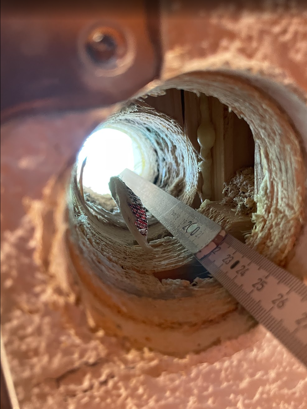

Es ist ein Haus in Holztafelbauweise (so eine Art Massivholzwand mit Luftlöchern drin). Wandaufbau meines Wissens (von innen nach außen):
- Putz (paar mm)
- Rigips (1 cm)
- Massivholz-Wand (11 cm)
- Holzfaser-Dämmplatten (keine Ahnung)
- Heraklith (keine Ahnung)
- Mineralputz (keine Ahnung)
Insgesamt 26 cm dick.
Sorry für die Bilder, hier der nächste Versuch :-/

besorg dir doch mal so eine Endoskopkamera. Damit ließe sich der gesamte Aufbau inspizieren. Vlt. reicht auch ein Winkelspiegel mit Teleskopgriff. Homogen sieht der Aufbau jedenfalls nicht (mehr) aus, als wäre dort etwas zusammengefallen. Oben rechts scheint durch die Bohrung ein größerer Hohlraum entstanden zu sein.
Hast du das Bohrgut noch?

Ich kann leider nicht mehr rein, weil das Loch schon ausgeschäumt ist.
Das mit dem Loch passt schon so, ich habe von den Vorbesitzern des Hauses ein Stückchen der Massivholzwand und die ist so aufgebaut:
