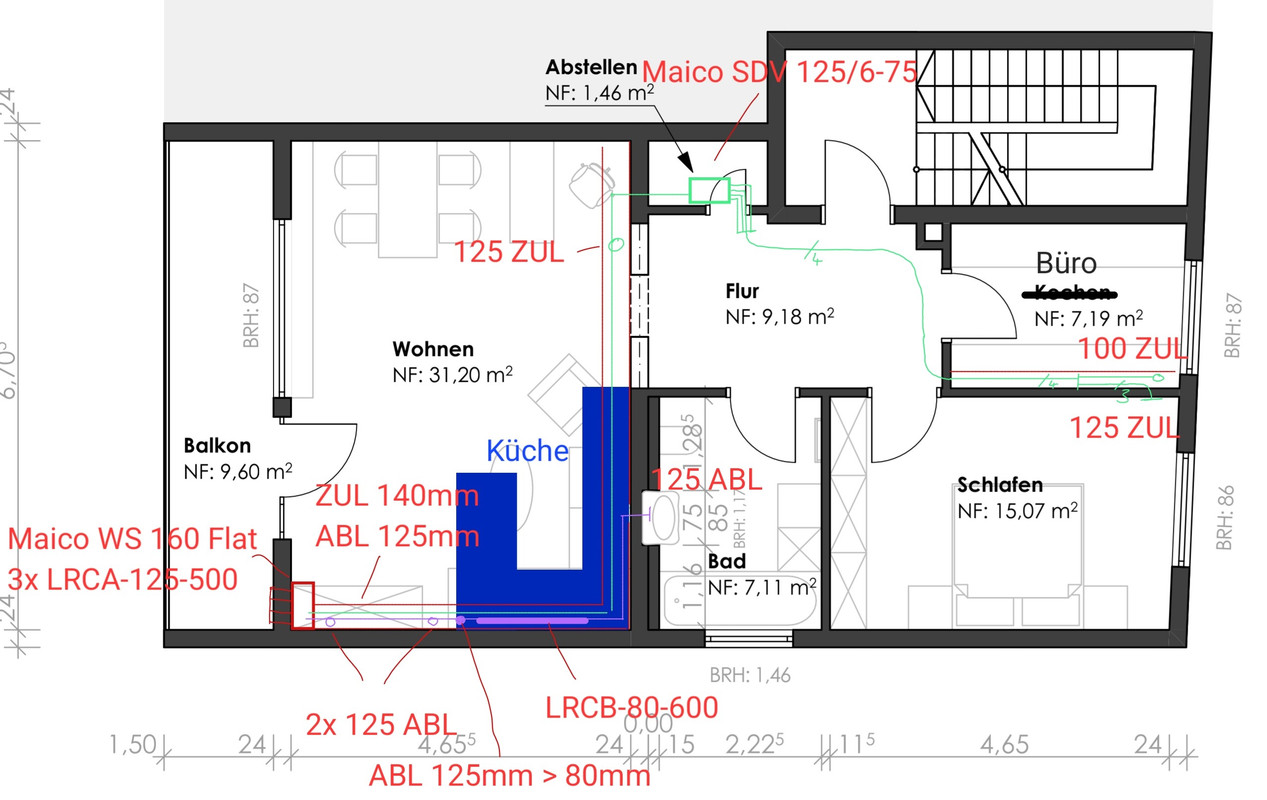

Hallo zusammen,
ich habe nun schon viele Stunden damit verbracht, die zahlreichen hilfreichen Threads hier im Forum zu lesen. Das hat mir in der Planung der Lüftung für meine ETW schon sehr geholfen! Da ich mir mit der Planung noch nicht sicher bin, wäre ich euch für eure Einschätzung sehr dankbar.
Kurz zum Kontext: Die Wohnung hat knapp 70 m² und befindet sich in einem MFH aus den späten 1960ern, bisher leider ungedämmt und mit Nachtspeicher beheizt. Im Zuge einer geplanten umfangreichen Sanierung der Wohnung, habe ich nun vor, neben Klima-Splitgeräten (v.a. zum Heizen) auch eine KWL zu installieren.
Ziel ist (1) Feuchteschutz zur Schimmelvermeidung im Winter und (2) Komfortsteigerung va. im Schlafzimmer (2 Personen). Außerdem will ich auf eine Dämmung der Außenhülle in der Zukunft vorbereitet sein. Einbauen möchte ich die Anlage in Eigenleistung mit Unterstützung meines Sanitär-Installateurs, der ohnehin vor Ort ist.
Ins Auge gefasst habe ich die Meltem M-WRG-II P-M-FC. Diese soll im Wohnzimmer in einer Trockenbauwand verkleidet werden und die anderen Räume mit Lüftungsrohren angeschlossen werden. Ich habe meine erste grobe Planung mit dem Meltem Planungsservice durchgesprochen, demnach passt das soweit. In der Planung ist der Anschluss von Wohnzimmer, Schlafzimmer und des kleinen Büros mit 2x75mm Flexrohr in Serie vorgesehen. Abluft ebenfalls mit 2x75mm Flexrohr für Bad und Wohnküche.
Ich habe mich nun aber auch hier im Forum weiter belesen und denke nun, dass der Anschluss der Räume nur mit Flexrohr suboptimal ist, vor allem hinsichtlich der Akustik (sowohl Telefonie, als auch Strömungsgeräusche). Meine Idee wäre es nun vom WRG direkt mit Adaptern auf 125mm Wickelfalz zu wechseln. Für Zu- und Abluft sehe ich jeweils einen 90cm/50mm Schalldämpfer direkt am Gerät vor. In einem abgekofferten Kanal über den Küchenschränken dann an den Wänden des WZ entlang zum Zuluftventil für das WZ. Vorher ein Y-Stück und mit der Zuluft durch das Bad, dort in der Abkofferung einen Telefonieschalldämpfer, weiter ins SZ, weiteres Y-Stück und Zuluftventil für SZ sowie Durchbruch ins Büro, dort weiteres Zuluftventil. Abluft im WZ parallel zur Zuluft geführt und direkt durch ins Bad; beim WRG direkt nach dem Schalldämpfer aber noch ein Y-Stück und Abluftventil für Küchenbereich.
Zur zusätzlichen Reduzierung des Telefonieschalls erwäge ich Einschub-Telefonie-Schalldämpfer von Helios zu verwenden
Meine Gedanken die mich dazu bewogen haben:
- 125mm erlauben niedrigere Strömungsgeschwindigkeiten und sind somit im Schlafzimmer hoffentlich absolut leise auch bei 40-50 m³/h (-> bei 50 m³/h: ~1,15 m/s bei 125mm vs 2,3 m/s bei 2x75mm)
- Die Leitungsführung erfordert mehrere 90 Grad Stücke. Das ist bei 75mm Flex und der Leitungslänge von ~13m schon problematisch, bei 125mm kein Problem(?).
- Es ist mir statisch einfacher abzuschätzen zwei Löcher mit 125mm zu bohren als vier mit 75mm.
Was meint ihr dazu?
1. Machen die 125er Rohre mit 125er Tellerventilen so Sinn, auch bei einer relativ kleinen Lüftungsanlage (max. 100m³/h)?
2. Wie ist der Telefonieschall zwischen Schlafzimmer und Büro zu bewerten? Ich habe hier schon statt eines T-Stückes ein Y-Stück geplant, sodass der Weg zwischen den Ventilen etwas weiter werden kann. Außerdem sollen die ETS bei beiden Ventilen eingeschoben werden. Reicht das aus? Wäre das mit 75er Flexrohren weniger problematisch?
3. Was fällt euch sonst auf, was übersehe ich bei dieser Planung?
Da mir schon in vielen Threads die kompetenten Beiträge von @leitwolf geholfen haben, würde ich mich vor allem über deine Einschätzung sehr freuen.
Vielen Dank vorab!
Roman

Die 100 m³/h sind für das kleine Gerät illusorisch. Vielleicht sind 60m³/h noch akustisch mit Schalldämpfern zu bewerkstelligen. Also DN100 Hauptleitung ist ausreichend. Danach kann man auf DN80 für einzelne Räume reduzieren. Mehr als 2 Räume und 2 Personen kann das Gerät aber ohnehin nicht versorgen, wenn es akustisch angenehm bleiben soll.
Konkret:
Küche und Bad Abluft
SZ und Büro Zuluft
ein Geräteschalldämpfer DN100, danach auf 2x80 aufteilen und je ein Telefonieschalldämpfer (LRCB80 mit 600mm Länge). Vor den Ventilen wieder auf DN100 erweitern.
Besser wäre aber ein Gerät mit dem zumindest 80 m³/h möglich wären.

Wenn das Wohnzimmer zum Flur hin offen ist, kannst du auf die Klappen verzichten, da das WZ im Raumluftverbund bzw. im Überströmbereich liegt. Mein Vorschlag zielt darauf ab, die Zuluft nur im SZ und im Büro einzubringen und in der Küche und Bad Abluft.
Ein 80er Rohr sollte nicht mehr als 35 m³/h fördern. D. h. für das Schlafzimmer wären für 2 Personen eigentlich 2 x 80mm oder 1x100 notwendig.
Da das Meltem aber vielleicht nur 60m³/h akustisch akzeptabel liefern kann (abhängig von deiner Akzeptanz), wären im SZ ohnehin nur 35m³/h möglich und im Büro 25m³/h.
Mehr Luftleistung bedeutet auch größere Abmessungen. Wenn du nicht mehr Platz zur Verfügung hast, dann bleib bei Meltem.

Die ganzen guten Tipps hier werden obsulet sein, wenn zu wenig Platz vorhanden ist. Einen SD selbst bauen zahlt sich bei den Preisen nicht aus und man riskiert eventuell eine schlechte Reinigbarkeit, Dichtheit, etc.
Zu große Rohrdurchmesser bei den Schalldämpfern wirken sich negativ auf die Dämpfung aus. Also größer als DN100 macht beim geplanten Volumenstrom keinen Sinn, Rechteckschalldämpfer für die Zuluft beim Gerät nehmen, danach DN80 mit DN80 Rechteck-Schalldämpfern für Telefonieschall und DN100 Ventile. Mehr braucht es nicht.
Wichtig ist noch das Ansaug und Fortluftgitter. Das muss mindestens DN125 sein.

Erneut vielen Dank euch!
Ich habe mir die Geräte von Maico nun nochmal im Detail angesehen und meine Planung überdacht. Sowohl die Maico WS 120 Trio als auch die Maico WS 160 Flat BET würden wohl noch in der Ecke im WZ mit Verkleidung und 500mm SDs Platz finden. Beide liegen preislich zwar deutlich über der Meltem; wenn sich damit aber die Wohnung deutlich besser und auch leiser belüften lässt, wäre es mir das wohl wert. Die 160 kostet ~250€ mehr als die 120, hat aber Bypassklappe und liefert 40m³/h mehr, bei ähnlichen Maßen. Damit wäre das dann meine Präferenz. Zwei kleinere Maico 75 sind keine Option, da ich nur an der einen Stelle in der Wohnung gut Kernbohrungen nach draußen bekomme.
Mit der 120 oder 160 ließe sich dann doch auch eine Anbindung des WZ realisieren. Ich habe nochmal gerechnet, welche Volumen für eine gute Nennlüftung nötig wären. Ich leite da für meine typische Nutzung je 40 m³/h für WZ und SZ ab und 20 m³/h für Büro. WZ bekommt durch Überströmung aus SZ und Büro zusätzlich was ab, aber wenn ja mit größerer Anlage möglich würde ich hier dann trotzdem ein Ventil vorsehen.
Somit kurz die überarbeitete Planung; Skizze ist anbei:
Maico WS 160.
ZUL: 2x125 in je Geräte-SD (LRCA-125-500), dann Hosenstück -> 140mm. Biegung mit Aluflex und weiter in Wickelfalz. Ventil in WZ, danach Reduzierung auf 125 und Verteilung auf 4x75 mit Maico SDV 125/6-75. 3x 75 Flexrohr in SZ, da 125mm Ventil; 1x 75 Flexrohr in Büro, da 100mm Ventil(?).
ABL: 125 in Geräte-SD (LRCA-125-500), 2x 125mm Abluft-Ventil für Küche; dann Reduzierung auf 80mm Wickelfalz und LRCB-80-600 Telefonie-SD, weiter mit 80mm bis Bad, dort 125mm Ventil.
Bei folgenden Überlegungen bin ich mir aber noch unsicher:
- Die Maico WS 160 hat zwei Zuluft-Anschlüsse. Kann ich auch nur einen der beiden nutzen oder muss die Zuluft auf beide verteilt werden? Ich konnte dazu nichts in der Anleitung [4] finden.
- Falls beide Zuluft-Anschlüsse genutzt werden müssen: Kann ich diese direkt beide in je einen Geräte-SD führen und danach mit einem Hosenstück von 2x125mm auf 140mm vereinen? Oder besser erst vereinen, dann 160mm Geräte-SD und Reduzierung auf 140? Für mehr als 140mm ist kein Platz in der Abkofferung über den Küchenschränken im WZ; sollte auch reichen.
- @BoomChocoPopp: du schriebst "Jedes größere Gerät wird leiser sein". Trifft dies bei gleichem Volumenstrom auch auf die Maico 160 zu? Ich finde leider nur Schallleistungspegel in den Daten, die schlecht vergleichbar sind, da bei verschiedenen Betriebspunkten (84m³/h bei Maico 120 [1] vs 112 m³/h bei Maico 160 [2]). Ich denke mit SD bekommt man es im SZ schon leise genug hin. Eher Sorge macht mir, dass ich das Gerät im WZ in der geplanten Trockenbau-Konstruktion (mit Möglichkeit zur Öffnung) nicht leise genug gedämmt bekomme. Der Esstisch wird mit ~1 Meter Abstand daneben stehen. Gibt es irgendwo noch weitere Daten zum Schall bei anderen Betriebspunkten? Also meine zentrale Frage: Ist die 160 bei gleichem Output ähnlich/leiser der 120 oder lauter?
- @BoomChocoPopp: du schreibst auch >10cm Dämmmaterial; reichen dafür einfache Dämm-matten oder was sollte man da wählen? Bin für jeden Tipp dankbar! Die Außenwände sind nicht energetisch gedämmt, d.h. hier muss man auch noch an die Belüftung der Vorkonstruktion selbst denken wegen Feuchte-/Schimmel-Schutz.
- Reicht der LRCA-125-500 [3; S.20] als Geräte-SD für Zuluft und Abluft? Oder sollte man da etwas anderes wählen? Platz bleibt in der Länge nur für ~50-60cm.
- Köperschall-Trennung würde ich mit gedämmtem Aluflex erreichen wollen. Reicht das? Und besser vor dem Geräte SD oder reicht danach?
- Außenluft und Fortluft geht durch die Wand zum Balkon. Muss ich bei den ~100m³/h da mit mehr als leisem Rauschen rechnen oder wäre hier auch noch ein SD für Fortluft nötig? Innen werde ich dafür aber keinen Platz haben. @leitwolf: Würde für diese Rohre hier auch 125 reichen oder muss ich auf 160mm gehen? Wie rechne ich das? Auch hierzu finde ich bei Maico leider nichts.
