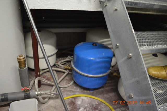

Hier eine Anlage von den restlichen 10 %. Viel Spaß bei der Überprüfung der 4 Gefäße und deren Vordrücke.
Zitat von Heizungshelfer Beitrag anzeigen
ist das interne noch notwendig.
In den meistenFällen wird ein separates Gefäß eingebaut weil das Interne def. ist.
FG. Schmitt
