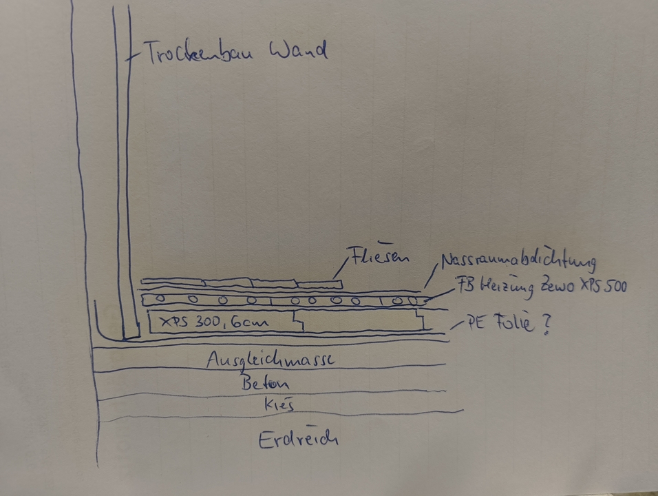

ich plane ein Altbau Bad zu sanieren und dort eine Zewo XPS500 Fußbodenheizung und zusätzlicher 6cm XPS300 Dämmung darunter zu verbauen. Zusätzlich wird der Raum mit Trockenbau (mit Ständerwerk) begradigt.
Ich habe einen Aufbau als Bild angehängt.
Meine Fragen:
1. Ist die PE Folie unter dem XPS Platten notwendig und wenn ja, muss diese wie im Bild hinter dem Trockenbau an der Mauer hochgelegt werden (und ankleben) oder vor der Trockenbau Wand?
2. Werden die Dämmplatten untereinander verklebt mit PU Kleber?
3. Falls keine Folie unter der Dämmung sein muss, sollte ich die Dämmung dann auch noch auf dem Boden verkleben?
4. Die Dämmplatten und die FBH Platten stoßen dann direkt an den Trockenbau oder muss dort etwas Luft bleiben?
Vielen Dank im voraus.

6cm XPS gegen Erdreich sind etwas wenig, v.A. bei Fußbodenheizung. Du solltest bei begrenzter Höhe auf PUR alukaschiert gehen, das dämmt deutlich besser.
2+3: Nein die Dämmung wird "nur" ausgelegt.
4. Da kommen Estrich Randdämmstreifen hin.

Mehr als 6cm Dämmung sind aufgrund der Höhe leider nicht möglich und PUR ist leider zu weich als Untergrund für die XPS FBH...
Der Hersteller beschreibt in der Anleitung eben, dass ohne zusätzlicher Dämmung die Platten mit Fliesenkleber verklebt werden auf dem Boden, aber bei zusätzlicher Dämmung steht da nichts weiter zu drin. Ich habe aber mal irgendwo gelesen, dass wenn die Dämmung schwimmend verlegt ist, die FBH auch schwimmend darauf kommt
Die PE Folie ist sicher nicht verkehrt gegen Feuchtigkeit von unten. Muss diese an den Wänden verklebt werden oder reicht es, wenn sie hinter den Trockenbau nach oben steht?

sorry ich hab dein System nicht angeschaut. PUR unter Zementestrich FBH ist recht üblich, hier kann ich nichts dazu sagen ob das wirklich zu weich ist. Insofern relativiert sich meine Aussage zu 2+3 weil ichs nicht richtig gelese habe und von Estrich ausgegangen bin. Vielleicht lieber den Hersteller fragen..

Schwieriges Thema. Der Hersteller sagt XPS ist direkt darunter möglich.
Aber ich habe mich wohl verlesen, denn es steht dort; Wenn der Oberbelag verklebt wird(und das ist ja bei Fliesen der Fall), muss auch die FBH und die Dämmung mit dem Beton verklebt sein.
Nur kann ich dann unter der Dämmung keine PE Folie mehr legen..

Ich hatte mir vor einer Weile mal das Trockenestrich-System von Fermacell angeschaut. Dort gab es ein Datenblatt mit möglichen Dämmungen und ich bin mir einigermaßen sicher, dass da auch PUR-Varianten (wohl nicht grundsätzlich) aufgeführt waren.
Leider habe ich das so nicht mehr zur Hand, aber es schadet ja nicht, da mal zu schauen. Die Systeme scheinen ja zumindest ähnlich zu sein.
Ansonsten sollte doch der Hersteller auch Infos oder Beispiele für den kompletten Bodenaufbau liefern können. Ich jedenfalls würde eine geeignete Folie unter die Dämmung legen, dann bist du gegen Feuchte von unten einigermaßen sicher.
Die Folie würde ich bis ans Mauerwerk führen und eine Art "Trennstreifen" wird es doch für Trockenestrich auch geben, hinter den du mit der Folie gehen kannst.
Nach meinem Verständnis jedenfalls sollte man den Fußbodenaufbau mechanisch (bewegungsdämpfend, schallmindernd), thermisch und nicht-feuchteleitend vom Mauerwerk trennen.
Wenn du Trockenbauwände machst, prüfe gleich eine Heizflächenvergrößerung mit Wandflächenheizungen . Bei den meisten ist das Bad ja der ungünstigste Raum, der unnötig die VLT hoch zieht, wenn man zu wenig Heizfläche hat.

Danke, ich habe mich jetzt für die Knauf Katja Sprint KSK Bahn entschieden, da diese auch gegen aufsteigende Feuchtigkeit abdichtet. Darauf klebe ich dann die XPS Platten und darauf die FBH.

Genau da gibt es jetzt ein Problem. Ich wollte die XPS Platten auf die KSK Bahn kleben. Allerdings hat dieser ja eine PE Folie drauf.
Es gibt sehr wenige Kleber, die auf PE kleben.
Was kann man da sonst noch machen?
