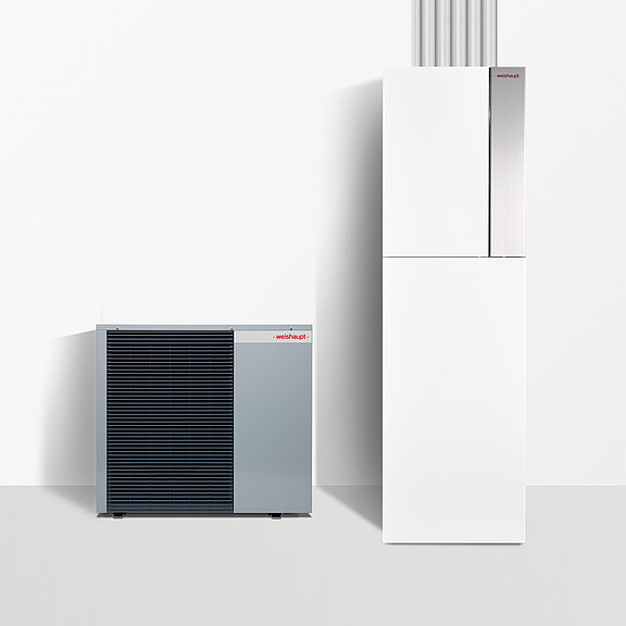

Es gibt WP die die Inneneinheit mit ww Speicher kombinieren.
Daikin zum.beispiel
Oder
Alternativ auch die Weishaupt Splitblock kompakt (wsb6)
Sieht optisch aufgeräumt aus.
https://www.weishaupt.de/produkte/waermepumpen-solar/weishaupt-luft/splitwaermepumpe-mit-integrierter-trinkwassererwaermung-wwp-ls-k
