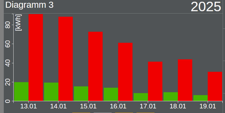

@Fritzli
siehe:
https://www.directupload.eu/file/d/9010/9ztck5js_png.htm
Was soll ich einstellen?
Ich Messe mittels Smartmeter SO
Die ganze Heizung außer der Therm. Solar
Also Solepumpe 1900 Std 30W= 57kWh
Puffer Ladepumpe 1900 Std 30W =57kWh
Zwei Heizkreispumpen 150 Tage 2mal 12W= 86KW
Heizungsregeler 3W 365 Tage = 26KW
und Pumpe Frischwassermodul und Schrittmotor Kältekreislauf und und und
einfach alles.
Das ist sicher nicht die Norm für eine COP Berechnung.
Aber ich weis wieviel Strom meine Heizung braucht.
Logischer weise wenn die Leistung des Verdichters sinkt wird das drumherum im
Verhältnis mehr.
Durchfluss messe ich mit einer Fortex Sonde mit SO Ausgang

3869635
@Eddi Lang
Meintest du mit Tageswärmebedarf etwa so eine Tabelle.
https://www.directupload.eu/file/d/9010/lx63yq22_png.htm

Zitat von Pensionist Beitrag anzeigen
@Eddi Lang
Ist da der Stormbedarf pro Tag aufgetragen - so suggeriert es der Dateiname...Oder sind die roten Säulen der Wärmebedarf?
Im Prinzip ja, aber:
Wie wurde der gemessen? Per WMZ oder...?
Ist das die Summe vom Solarthermie und WP? Bzw. alles, was über die 2 Heizkreise abgegeben wurde?
Heizt Du Deinen Heizkreispuffer ausser mit der Solarthermie auch noch mit einem el. Heizstab über den PV-Strom?
Falls ja: wird das mitgezählt?
Bei einem durchaus komplexen Heizsystem mit 2 - 3 Wärmeerzeugern ist das ohne Erklärung leider nicht selbsterklärend, was wir hier sehen.
Gruß Eddi
PS: warum hast Du bei beinahe identischer VLT und auch Spreizung überhaupt 2 Heizkreise?

@Eddi
Danke für die Grafik sie bestätigt meine Wahrnehmung.
Der grüne Balken ist Strombedarf der rote Wärmebedarf.
Gemessen wurde am Ausgang der WP mit Vortexsonde und WP Vorlauf und Rücklauf.
Nur die WP ohne Solar
Kein Heizstab.
1. Heizkreis Heizkörper 50% der Fläche des Hauses eher Südseitig
2. Heizkreis FBH auch 50%
Jeder Heizkreis lt. Pumpenkennline 600l/h
Beide mit Mischer (hohe Solartemp.)
Sie sind lt. Jenni der Unterschied Teil2 in Serie geschaltet.
FBH etwas mehr Heizleistung um HK Vorlauftemp. zu senken.
Ich habe sie nicht abgeglichen weil sie Bauart bedingt schon abgeglichen sind.
Das heist die Heizkörper passen zu den Räumen.
FBH 6 gleich lange Kreise mit gleichem Verlegeabstand.
... Der grüne Balken ist Strombedarf der rote Wärmebedarf.
Du meinst elektrische Energieaufnahme und Wärmeenergieabgabe?
Man könnte damit also Tages-Arbeitszahlen errechnen?
Welche Stromverbräuche gehen ein (Stichwort "Bilanzräume")?
Bei der Validität dieser Messungen kommt es sehr auf die Qualität der Sensoren und deren Montage an ...
Ist das ein Selbstbau?
Je nach Messaufbau könnten also auch weitgehend wertlose Daten dabei herausgekommen sein.
