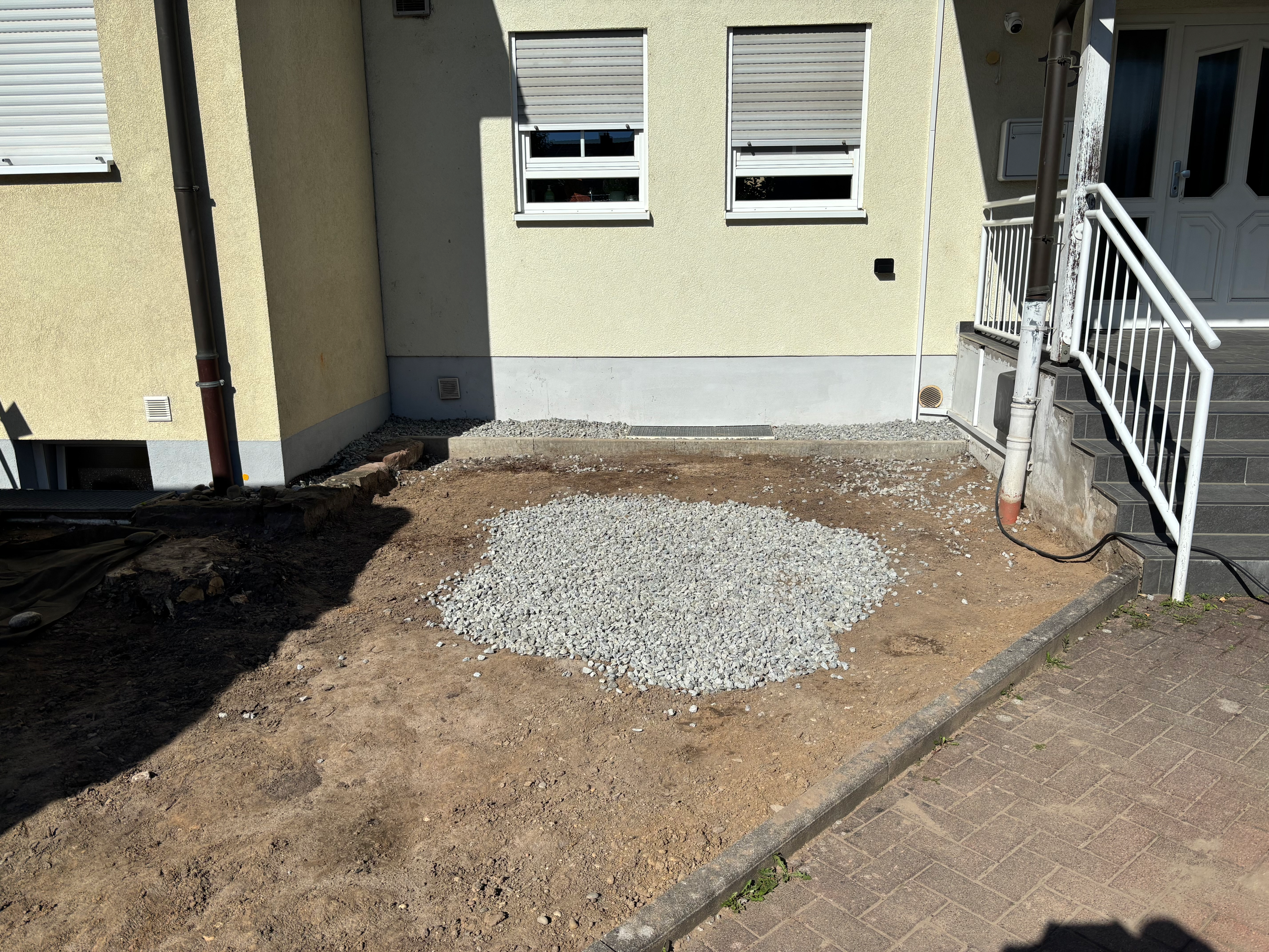

... jetzt wird's langsam ernst. Nächste Woche geht es mit den Vorbereitungen für die Aufstellung des Aussengeräts los.
Aktuell siehts im Vorgarten noch so aus ...
... Schotter kommt allerdings weg bzw. wird für die Drainage verwendet, die ich vor der Wärmepumpe ausgraben werde. Stattdessen wird der Vorgarten bepflanzt, um auch die WP etwas zu kaschieren - voraussichtlich mit hohen Gräsern.
Dann wird's bei euch vom Haus praktisch mit Einzug der Wärmepumpe grün.

So, der "Schotter des Grauens" wurde abtransportiert. Anschliessend habe ich eine Drainage gegraben und mit einem Teil des Schotters aufgefüllt, den ich zurückbehalten habe:

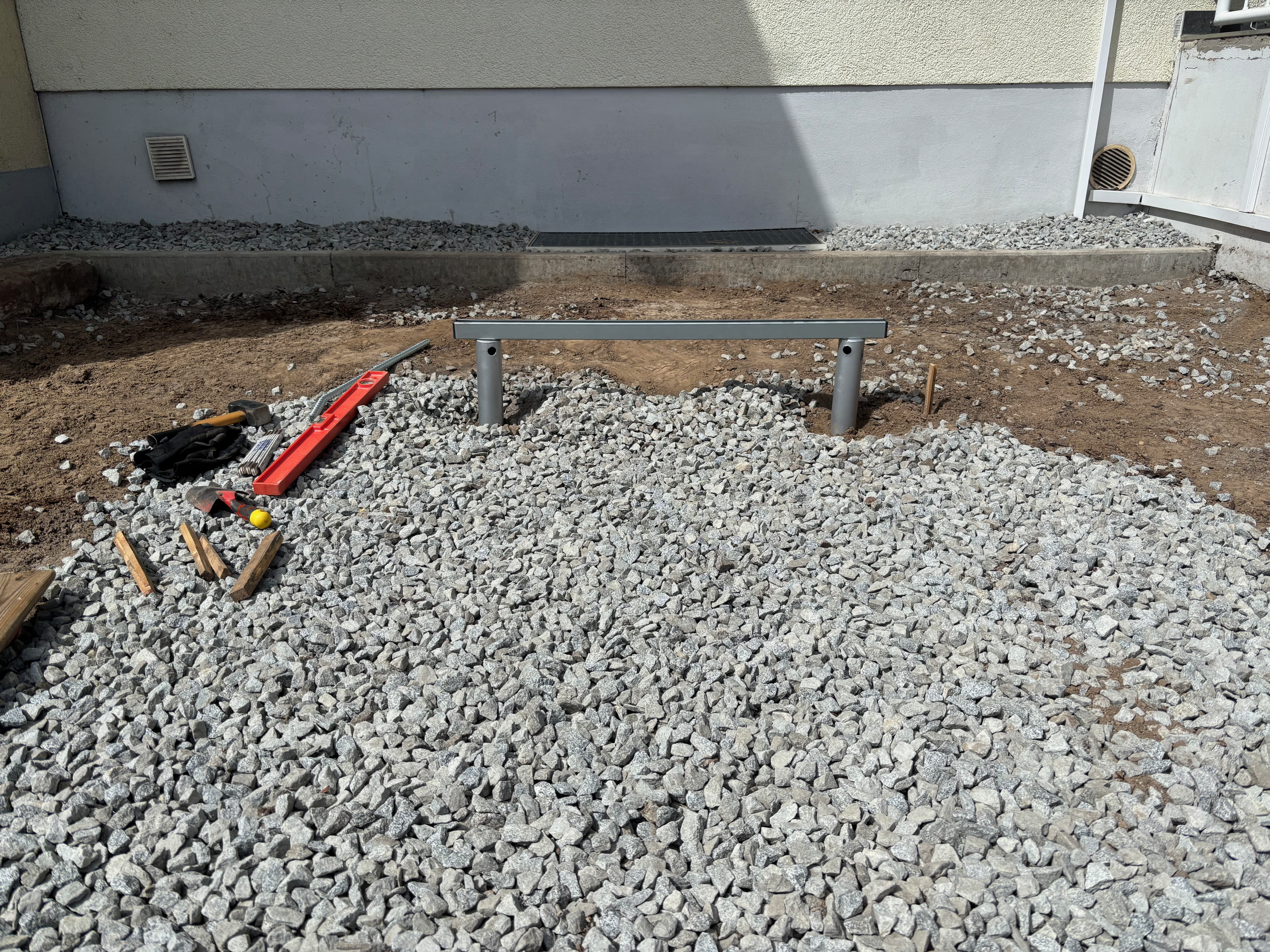

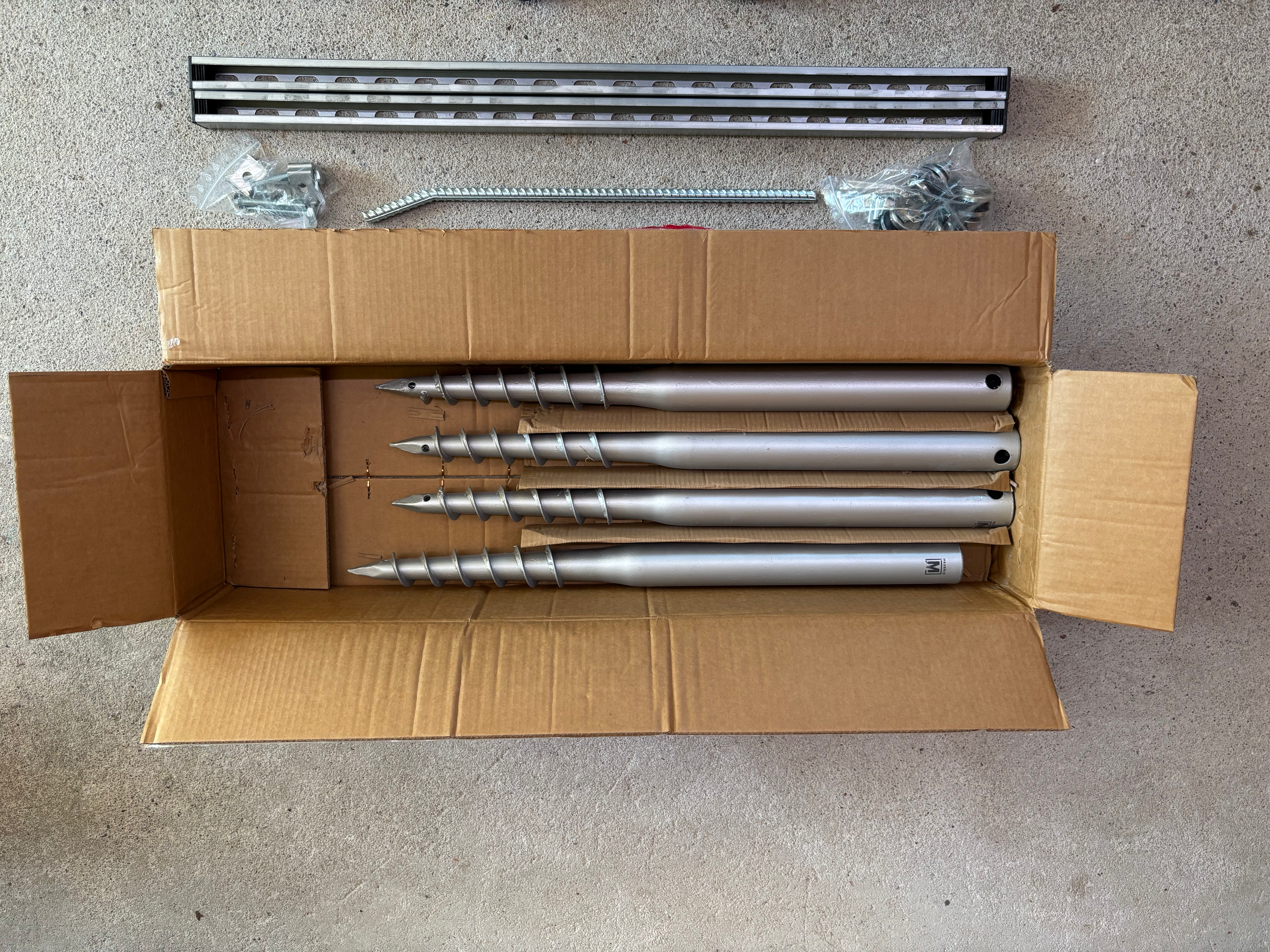

Ich habe mich für ein Schraubfundament entschieden. Das sieht so aus:
Verfasser:
KaiPie
Zeit: 08.08.2025 14:25:37
2
3868407
Zwei Pfosten des Fundaments sind eingeschraubt:
Anfangs lassen die sich noch leicht schrauben, so dass man die Pfosten gut ins Wasser bekommt. Ab der Verdickung geht es dann trotz Hebelwirkung der Schraubstange ziemlich schwer. Dadurch halten die Pfosten aber auch bombenfest.
Verfasser:
Mastermind1
Zeit: 08.08.2025 15:01:05
1
3868412
Ich hätte Sie einfach auf hohe Bigfoots gestellt. Damit gibts direkt ne Entkopplung.
Aber das ist Geschmackssache.
Wie legst du die Leitungen? Und warum nicht direkt mit Leerrohren vorbereitet (Elektrik, Wasserleitungen, Datenkabel)?
Die Umwälzpumpe der Panasonics WP sind eigentlich potent genug. Da muss man wenig Angst haben...
Probleme gibt es eher auf der anderen Seite - wenn Heizkörper anfangen zu rauschen ;-)
Statt der Wasseruhr zum testen, hätte ich direkt einen Wärmemengenzähler eingebaut.
Damit hast du später noch was von.
Bei den Panasonics sollte man die Vorlauf/Rücklauf temperatursensoren im BEtrieb ein wenig kalibrieren - also korrigieren. Die waren bis dato um 1-1,5 grad daneben.
Das kann man mit einem WMZ ganz gut gegenprüfen.
Verfasser:
KaiPie
Zeit: 08.08.2025 16:22:32
1
3868436
Danke für die Tips Mastermind.
Die Leitungen werden nicht durch den Erdboden, sondern direkt zur Hauswand verlegt. Kommt natürlich noch eine Stütze drunter. Das ist am einfachsten, weil sich an dieser Stelle ein leerer (also unnötiger) Rolladenkasten für das Kellerfenster befindet, durch den ich leicht mit der Kernbohrung durchkomme.
Verfasser:
KaiPie
Zeit: 08.08.2025 16:45:35
3
3868443
Zu den Bigfoot: dafür hätte ich einen Rüttler ausleihen müssen, um den Schotter zu verdichten, bevor ich die Bigfoot draufstelle. Ich fand für mich den Ansatz mit dem Schraubfundament praktischer, zumal das so kompakt geliefert wurde, dass es mit dem normalen Paketdienst kam und nicht mal eine Spedition notwendig war.
Verfasser:
lowenergy
Zeit: 08.08.2025 21:27:33
2
3868497
Deine Einschraubpunktfundamente nenne ich jetzt der Einfachheithalber Bodenhülsen.
Das ist eine smarte Variante die ziemlich schnell und scheinbar ohne großen Umstand montiert werden kann. Sobald die 2. Einheit mit zwei weiteren Bodenhülsen und Träger darüber am Boden fixiert sind, sowie die beiden Böcke dann mit Traversen verbunden sind, hast Du einen statischen "Tisch" und damit wohl ähnliche Voraussetzungen wie bei uns in 2014 als die Monoblockmaschine mit dem Stahlgestell auf dem Dach installiert worden ist.
Daher würde ich mir an Deiner Stelle wegen meiner eigenen Erfahrungen keine Gedanken zu Geräuschen machen.

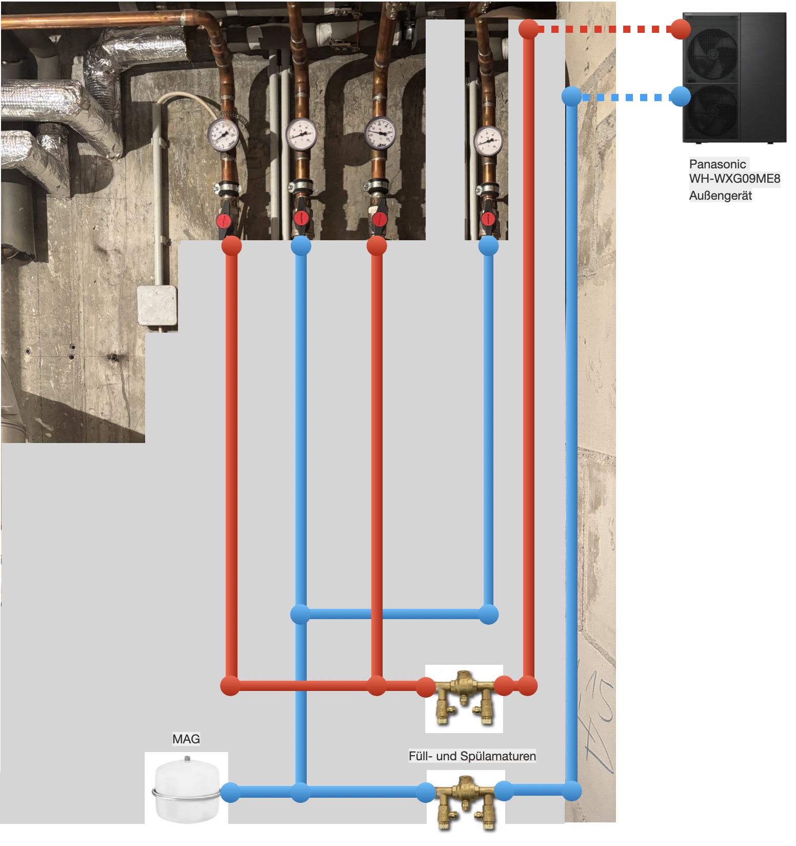

Als nächstes bestelle ich das Verbundrohr und die Fittings. Ich habe mich für folgende Hydraulik entschieden:
Wie stark legt man denn die Rohre aus, wenn die Wärmepumpe ca. 5 Meter vom Heizungskeller entfernt steht ? DN32 oder ist das übertrieben bzw. hat irgendwelche Nachteile ?
Die Kupferrohre haben einen Außendurchmesser von 28 mm.
Verfasser:
lowenergy
Zeit: 21.08.2025 18:38:16
2
3871408
Wir hatten bei uns 1999 beim Neubau im Haus mit 28×1 mm (DN26) Kupfer beginnend verrohrt. Den Luft-Wasser-Wärmepumpenmonoblock habe ich in 2014 auf den 8 m mit 40×3,7 mm (DN32,6) PE-HD-Rohr angebunden. Vorteilhaft ist bei dem PE-HD-Rohr, dass in den Fittings dazu keine Querschnittsreduzierung gegeben sind.
Während der Verdampferabtauungen sausen etwa 1.800 Liter Wasser pro Stunde durch die Leitungen und dabei ist keinerlei Geräusch zu hören.
Verfasser:
KaiPie
Zeit: 21.08.2025 19:08:57
1
3871414
Danke lowenergy, dann mache ich das ebenfalls mit DN32 ...

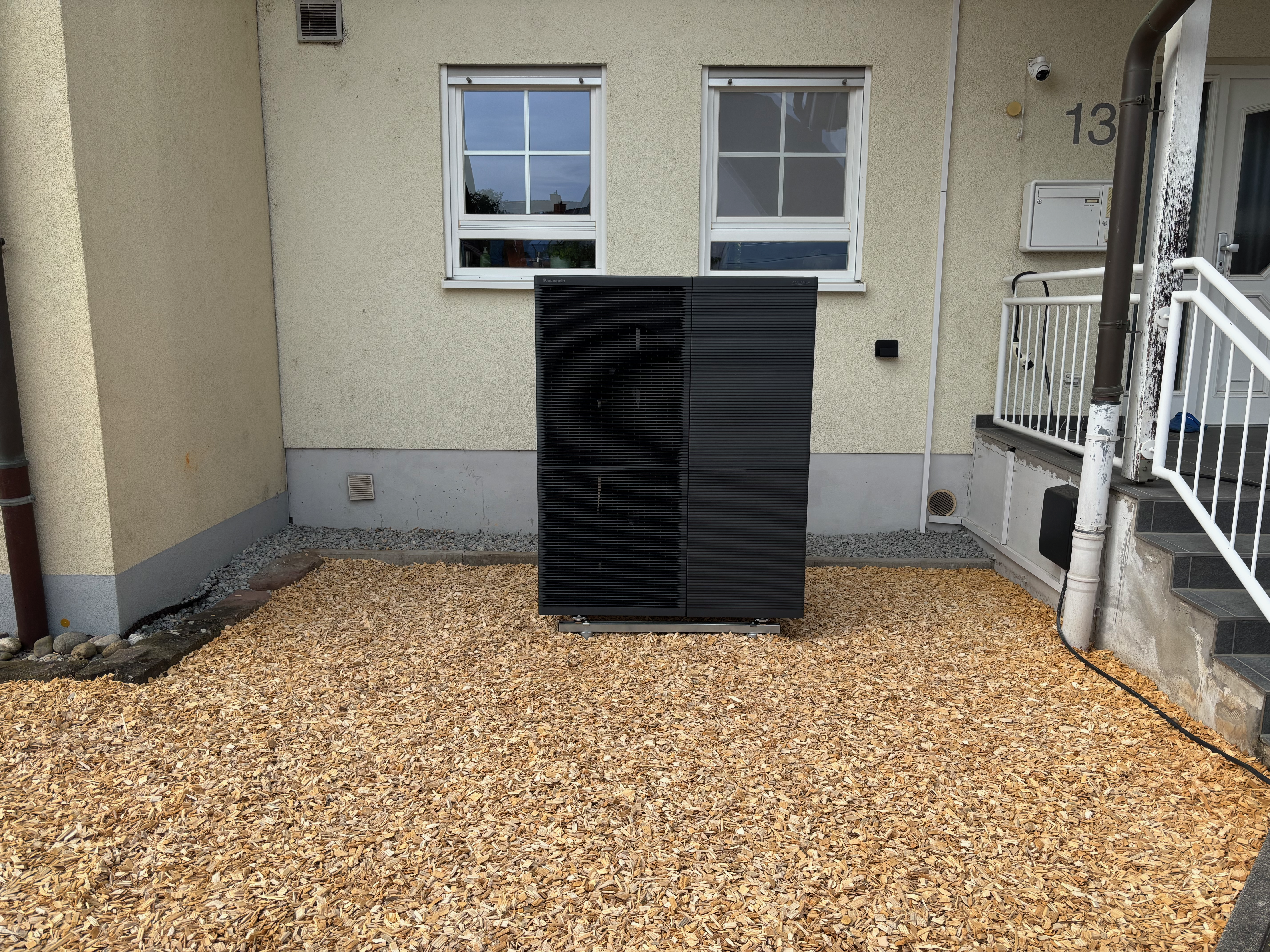

Das Aussengerät steht:
Verfasser:
DMS20
Zeit: 13.09.2025 14:40:15
1
3876333
Zitat von KaiPie Beitrag anzeigen
Das Aussengerät steht ...
Schick!
Wie sieht es von innen durch die beiden auf dem Foto sichtbaren Fenster aus?

2
3876366
Ungewohnt 😁
Man sieht die Rückseite. Dort ist aber die Küche, dort stört uns der Anblick nicht …

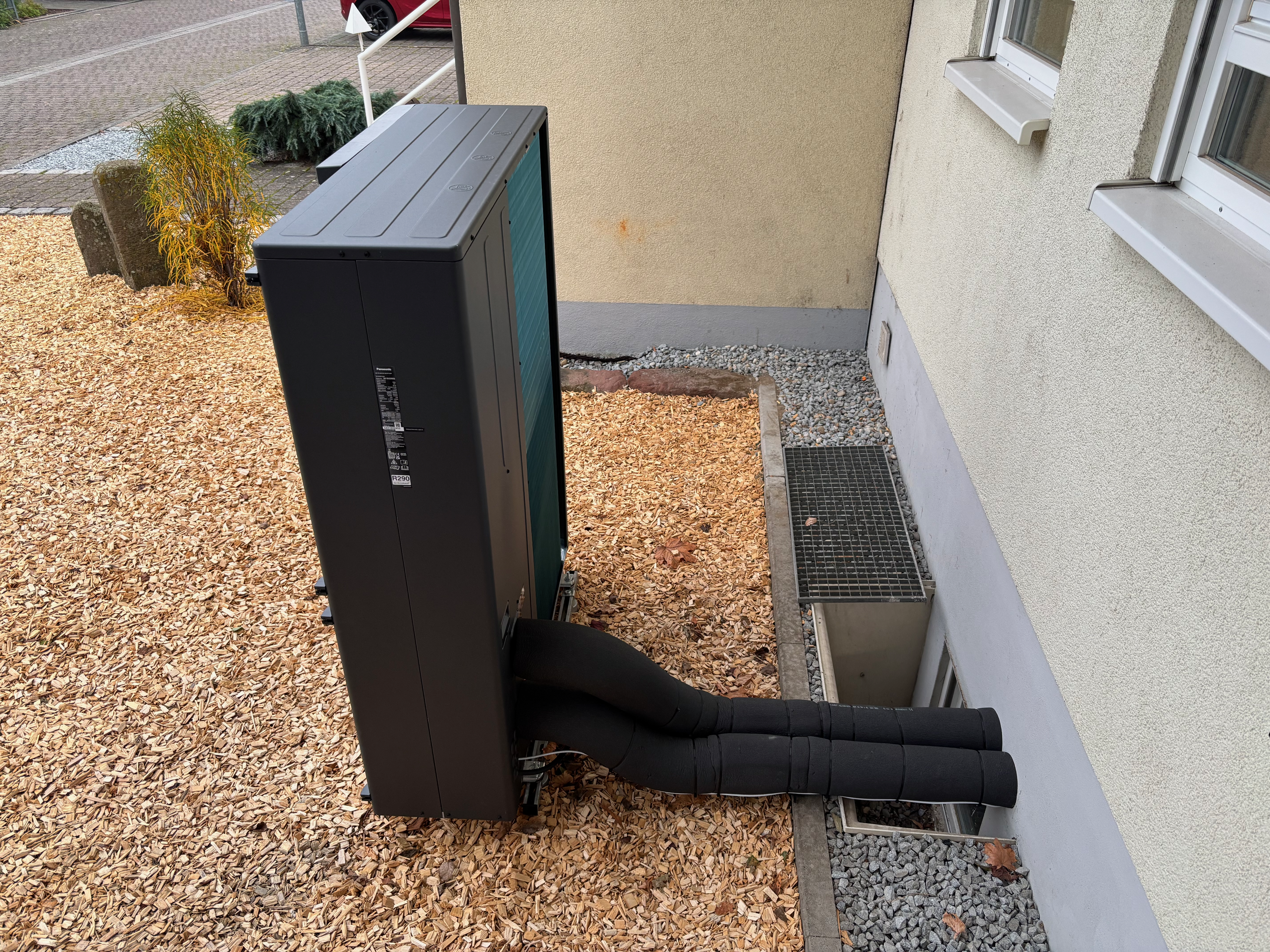

2
3894965

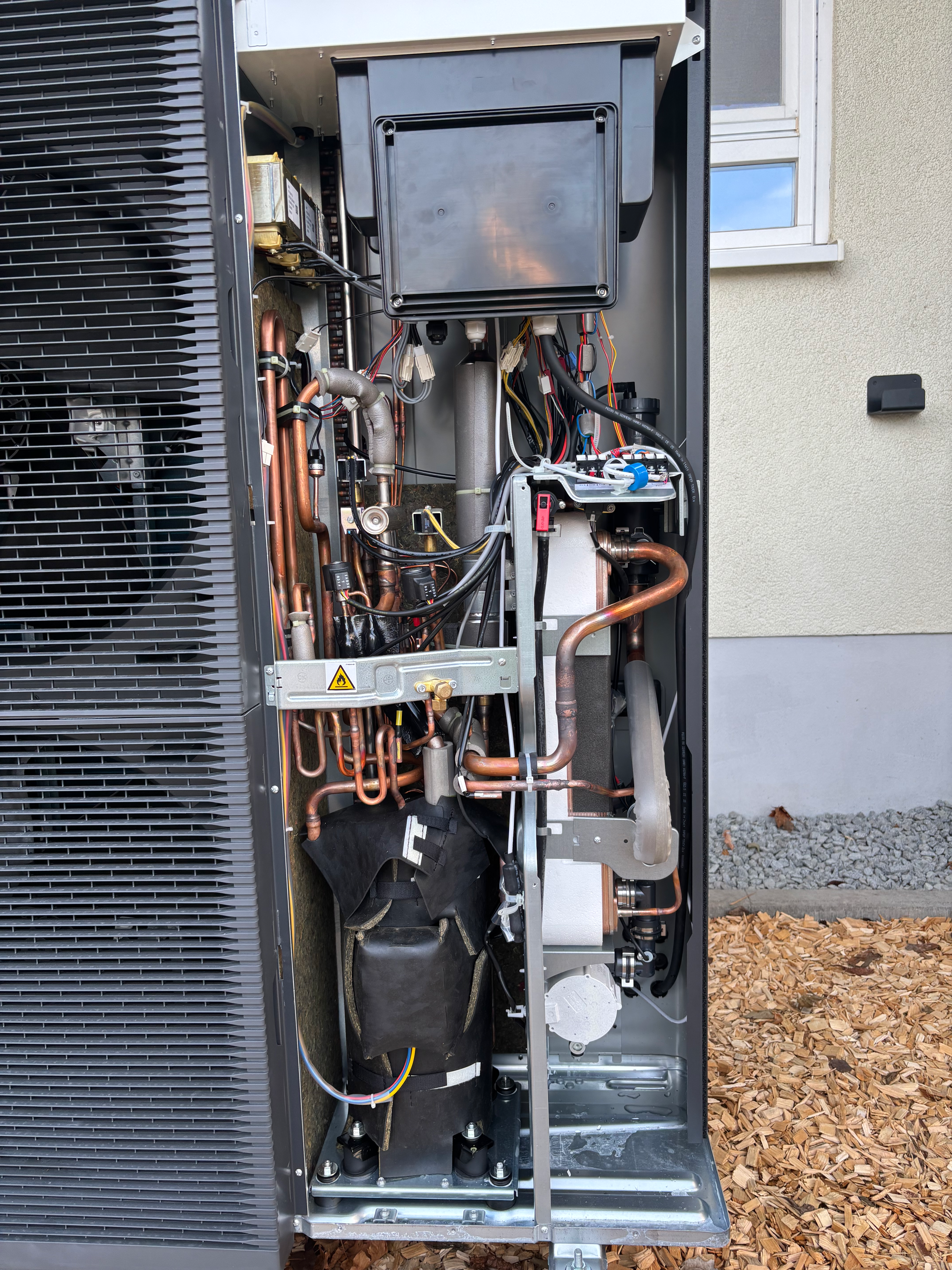

Die Wärmepumpe (Monoblock) ist jetzt komplett angeschlossen und die Aussenleitungen bereits isoliert.
Die Isolierung wird noch mit einem Gewebeband zum Schutz umwickelt - was nimmt man denn da am besten ?
Die Panasonic M-Serie sieht Innen übrigens so aus:

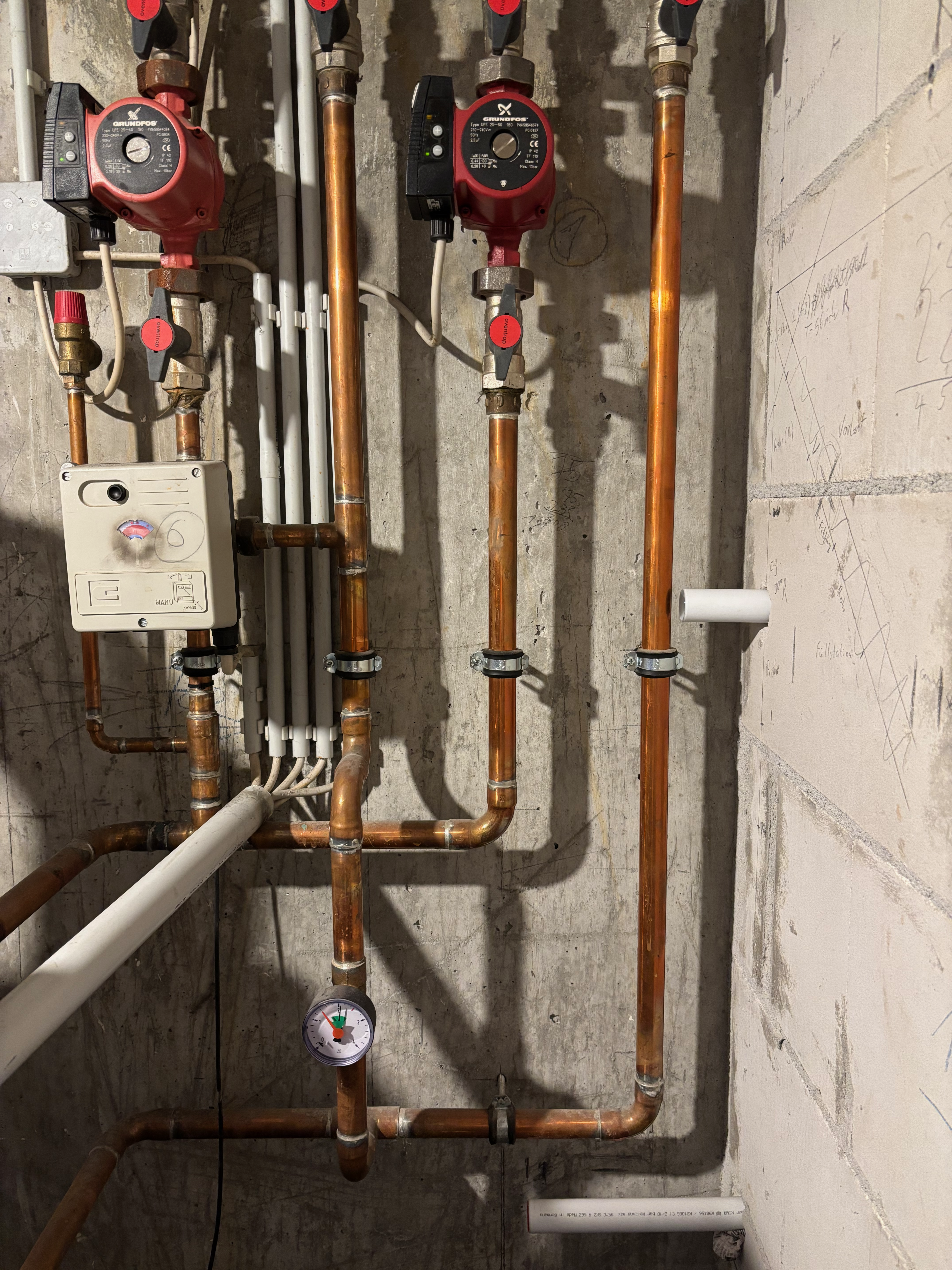

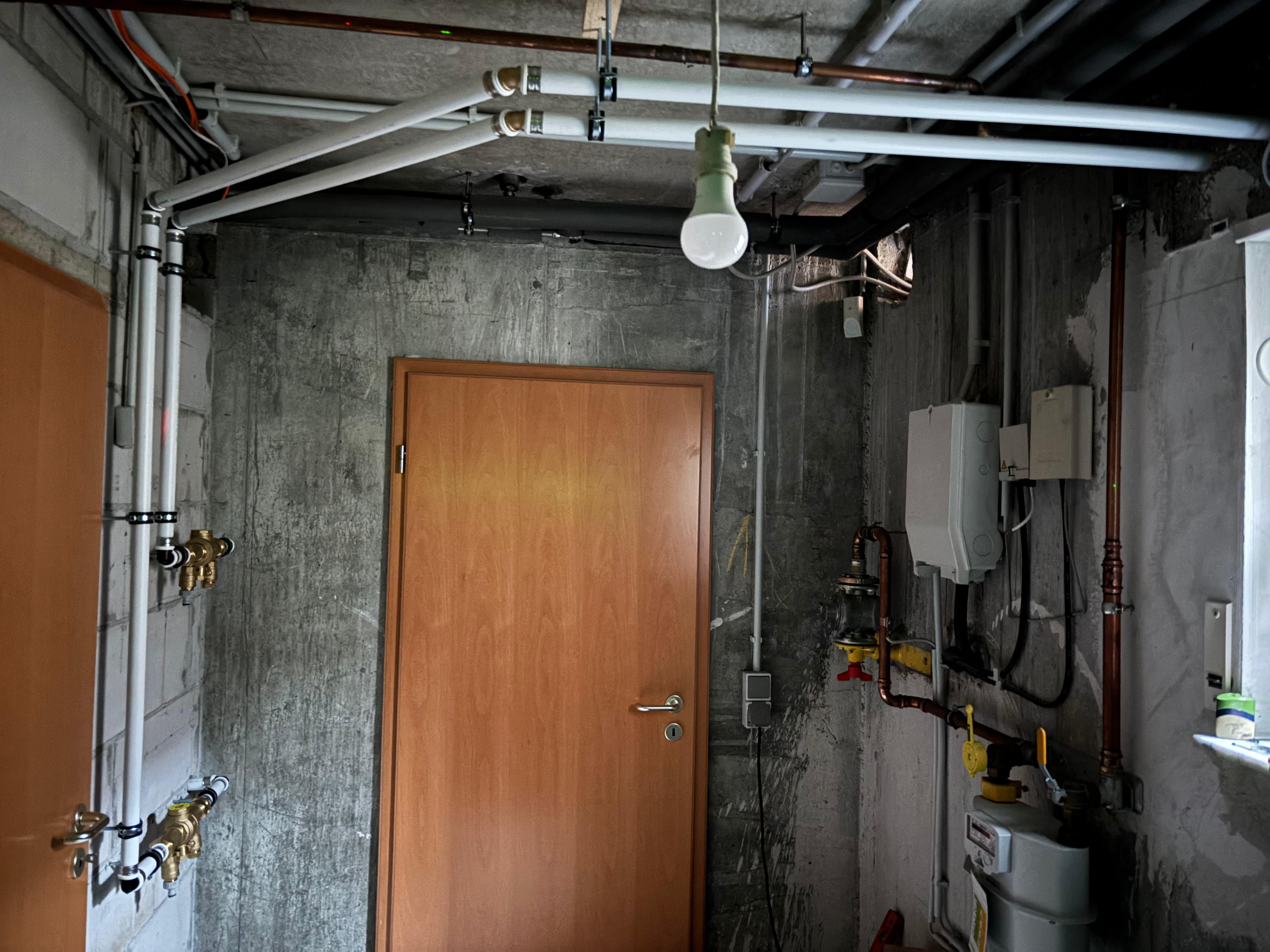

2
3894967
Die Rohre führen durch den Haustechnik-Raum:

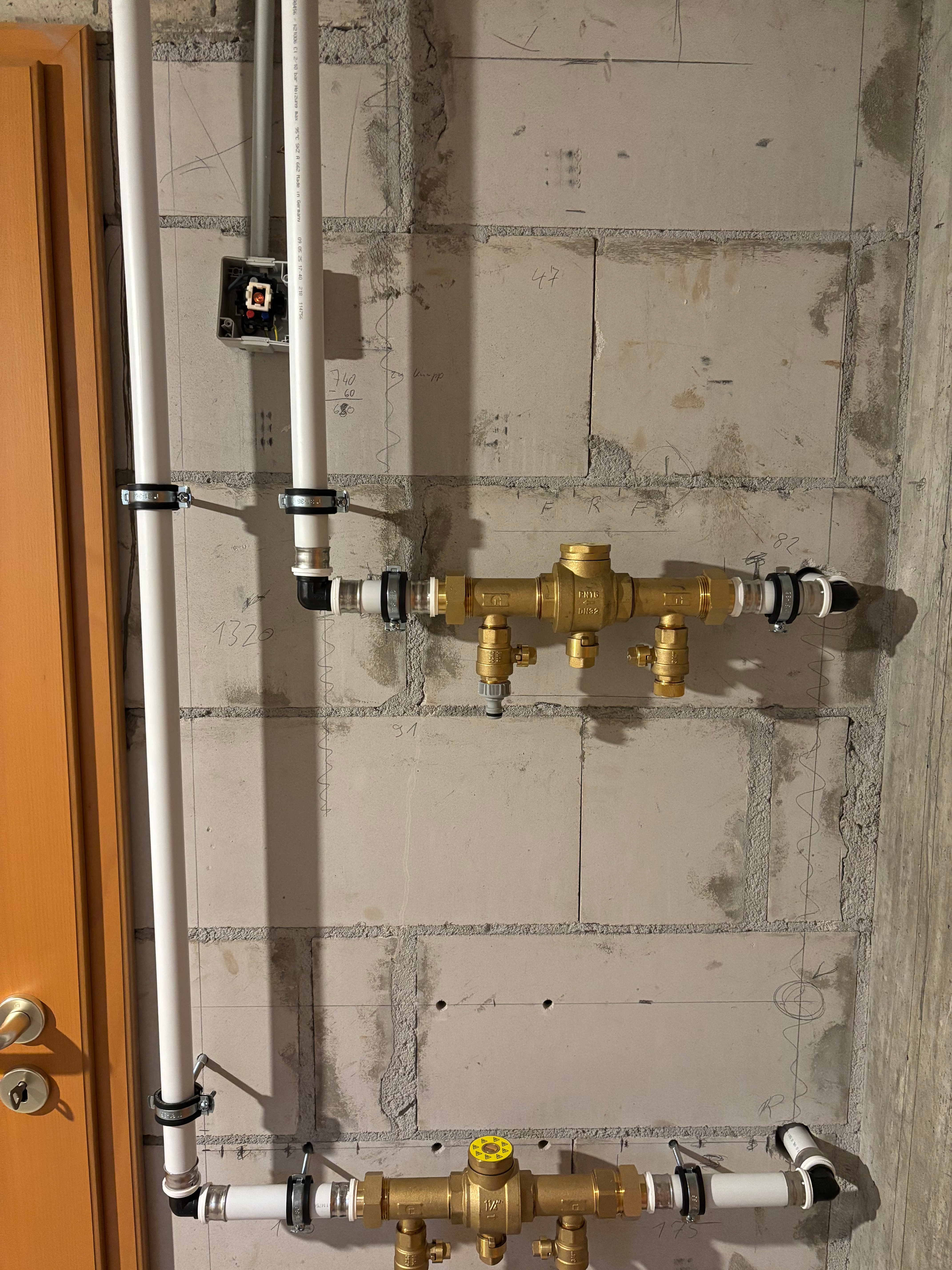

Verfasser:
KaiPie
Zeit: 08.11.2025 16:10:28
2
3894970
... in den Heizungsraum:
Am Freitag wird's dann ernst: Kupferrohre unterhalb der Absperrhähne entfernen, Rohre der Wärmepumpe stattdessen anschliessen, spülen, Anlage mit aufbereitetem Wasser auffüllen, beten ...
