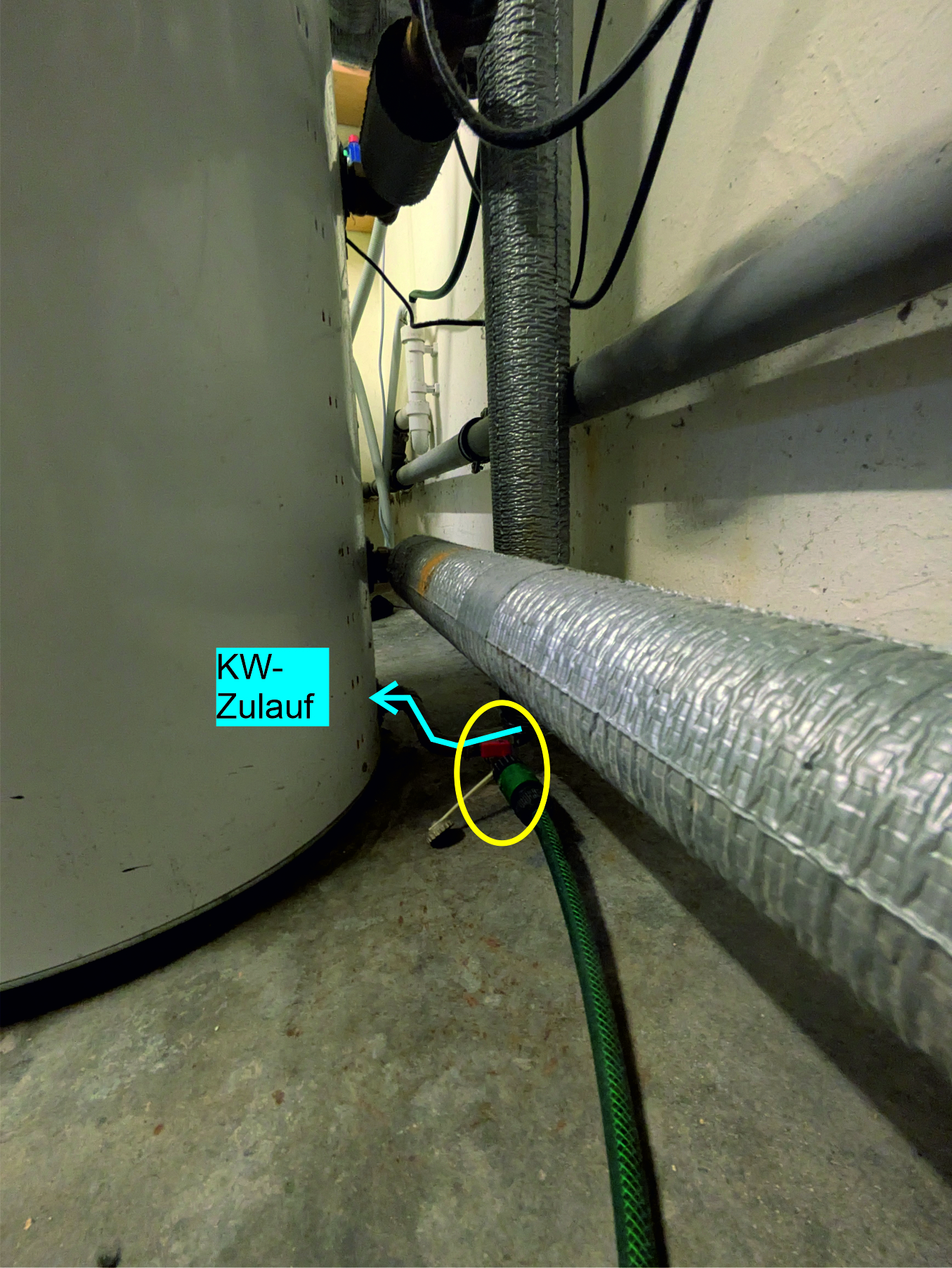

Hallo zusammen,
ich habe im Keller ein Waschbecken installiert. KW-Zulauf ist bereits dran. Nun wollte ich mich an den WW-Zulauf machen. Vom WW-Speicher geht das WW am oberen Ausgang des WW-Speichers raus ins Haus. Im Keller ist der WW-Abzweig zur Küche. Genau an dem Strang möchte ich das Kupferrohr trennen und um ein T-Stück ergänzen, an dem ich dann den WW Anschluss der Kellerarmatur befestige.
Nun die Frage, die WW-Leitung ist ja voll Wasser. Dieses würde ich gerne vorher so gut es geht entleeren damit das nicht beim Trennen alles rausfliest. Vorgehen wie folgt:
1. Haupthahn zu
2. Heizung aus (bzw. nur die Zirku-Pumpe des WW-Speichers)
3. Warmwasser an einer Armatur im EG öffnen und geöffnet lassen damit der Druck erst mal raus ist

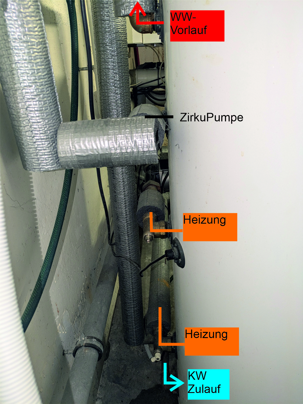

So, nun würde ich gerne noch das Restwasser aus dem WW-Kreislauf entfernen. Ich sehe nur keine Möglichkeit dazu. Am WW-Speicher auf der Rückseite sind die Anschlüsse wie auf dem Bild zu sehen.
Dort ganz unten (Bild 2, gelb markiert) ist auch das Absperrventil, welches ich zur Befüllung der Heizung nutze, zu sehen. Kann man diesen einfach aufdrehen und das Wasser aus dem WW-Speicher läuft dort ab? Oder ist im WW-Speicher eine Sperre, so dass das Wasser nur in die eine Richtung fließt (also in den Speicher)?
Ich weiß, dass der Schlauch zum Befüllen der Heizung nicht dauerhaft verbunden sein darf. Das war nur auf dem Foto so, da ich minimal was nachgefüllt hatte bevor ich das Foto gemacht hab.
Ich danke euch schon mal!
BILD 1 SEITENANSICHT DAVORSTEHEND VON LINKS BLICKEND
BILD 2 SEITENANSICHT DAVORSTEHEND VON RECHTS BLICKEND

…ansonsten kannst Du natürlich über den KW-Zulauf (wo dieser Ablaufhahn dran ist) mal 10 Liter ablaufen lassen. Sollte doch für die Rohrleitungen oberhalb des Speichers reichen. Klar, warum nicht?

Ja, ich war mir nur nicht sicher, ob da auch das Wasser aus dem Speicher fließt oder ob es da ein Ventil gibt, welches nur reinwärts Wasser durchlässt. Denn der WW-Kreislauf ist ja unten kalt rein, oben warm raus.
Aber wenn das geht, wird das wohl die einfachste Lösung sein.

Der Speicher ist nur eine Tonne mit Wasser; die Fliessrichtung gibt der Wasserdruck des KW-Zulauf vor. Der Absperrhshn in der „Tonne“ ist ja kein KFR-Ventil. Dreh ihn doch auf, im Betriebszustand, dann weißt du es genau. Wenn nur wenig Wasser kommt, dann ist er durch Kalkablagerungen am Boden der Tonne verstopft. Die loszuwerden ist ein ganz anderes Problem.

Du musst schon erst den Zulauf zum Boiler schließen, dann kannst unten das Wasser ablassen
Hierfür gibt es sicher irgendwo eine Möglichkeit, evtl. auch nur am Kaltwasserverteiler

4. Am WW-Speicher beim KW-Zulauf (ganz unten) den Ablaufhahn öffnen und etwas Wasser ablassen (evtl. hierzu auch den Wasserhahn öffnen falls nötig)

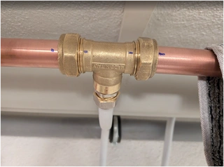

So, hier nun das finale Feedback, vielleicht hilft es dem ein oder anderen "Anfänger" auch mal.
Ich habe vor einigen Wochen, am Sonntag, den WW Anschluss gemacht. Vorher alle geduscht, 2 Eimer Wasser und Wasserkocher befüllt, für denn Fall, dass es schiefgeht und wir bis morgen auf den Installateur warten müssen 😁
Es hat alles geklappt.
Hauptwasserhahn aus, etwas Wasser direkt am HW-Hahn rausgelassen, Am WW Speicher unten den Zulauf geöffnet, WW-Armatur in der Küche geöffnet und es gluckerte das Wasser in den Rohren raus. Das habe ich ein wenig so fortgeführt. Lieber zu viel ablassen als zu wenig.
Kupferleitung geschnitten, kam kaum noch Wasser raus.
T-Stück eingebaut und Wasser marsch. Erst war ein kleiner Tropfen am T-Stück aber jetzt scheint alles trocken zu sein.
Einzig was mich irritierte ist, dass ich das Klemmring-T-Stück am Kupferrohr nicht wirklich fest angezogen hab. Erst handfest, danach noch ca. 1/4 Drehung mit Maulschlüssel (bzw. Zange, da ich keinen Maulschlüssel zur Hand hatte). Im Internet las ich, dass man 1 bis 1 1/4 Umdrehungen machen sollte.
Da sich das aber wirklich sehr schwer drehen ließ, habe ich nach 1/4 aufgehört.
Das war dann zwar dicht (da kam nur mal ein einzelner kleiner Tropfen durch), ich hab mir aber dann doch noch einen Maulschlüssel in der Größe besorgt und damit nochmal sauber nachgezogen. Ca. 3/4 - 1 Umdrehung waren es final. Mit dem Maulschlüssel fühlte es sich auch schon gar nicht mehr so "fest" an, wie mit der Zange vorher.
Danke nochmal an alle für die Hilfe!
