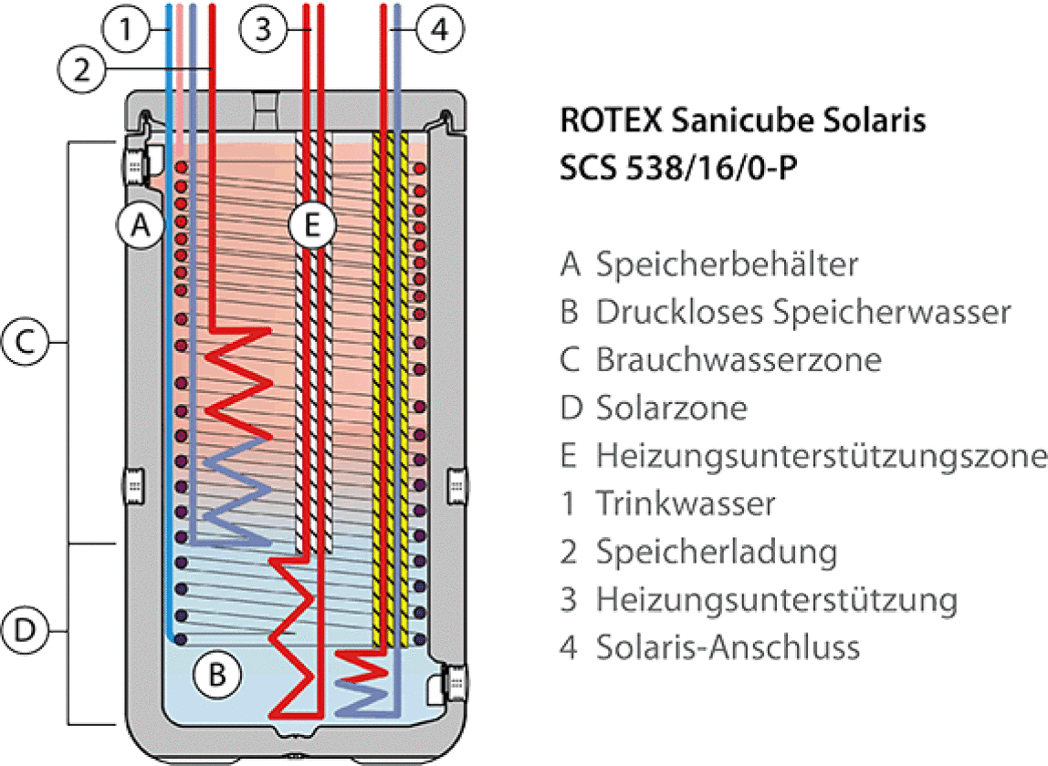

Hallo,
ich möchte die Ochsner Mini IWP an einen vorhandenen Rotex Solarspeicher 500 l anschließen. Bisher wurde das Pufferwasser durch die Solarmodule gepumpt. Die Solarmodule sind jetzt defekt und sollen durch die Ochsner ersetzt werden. Wird für den Anschluss eine Pumpe benötigt? Wenn ja, welche Durchflussmenge Liter/min ist erforderlich?
Verfasser:
Schraubermeistro
Zeit: 05.09.2025 19:16:08
0
3874713
Hallo Reinhard Eling.
Wenn der Speicherinhalt vorher durch die ST gelaufen ist, kannst Du die Ochsner einfach anschliessen. Wichtig "Speicherinhalt". Es erscheint mir aber fragwürdig ob wirklich der Speicherinhalt durch die ST geflossen ist. Kenne leider den Rotex Speicher (das System) nicht. Da wären dann 500 Liter mit Frostschutz nötig gewesen. Prüf das nochmal.
Wenn die ST den Speicher über einen WT aufgeheizt hat könnte das theoretisch gehen.
Sollte der WT entsprechend groß sein und die Leistung der WP abgeben können brauchst Du aber extra ein Ausdehnungsgefäss u. eine Sicherheitsgruppe für diesen kleinen Kreislauf. Macht keinen Sinn.
Wenn wirklich der Speicherinhalt durch die ST gelaufen ist, kannst Du die Ochsner direkt anschliessen. Schmutzfilter in den RL der WP einbauen! Die Ochsner hat eine eigene interne Pumpe. (Hab die Ochsner auch im Einsatz, aber mit 200 WW-Speicher)
Für 500 Liter ist die Ochsner aber eigentlich zu klein, kommt aber natürlich auf die angeschlossenen Verbraucher an.
An sonsten muß Du Anschlüsse am Speicher suchen, damit wirklich der Speicherinhalt durch die Ochsner laufen kann. Im System wo der Speicher integriert ist muß natürlich wieder Ausdehnungsgefäss u. Sicherheitsgruppe vorhanden sein.
Gruß Schraubermeistro
Verfasser:
lowenergy
Zeit: 05.09.2025 19:42:07
0
3874720
Zitat von Reinhard Eling Beitrag anzeigen
... möchte die Ochsner Mini IWP an einen vorhandenen Rotex Solarspeicher 500 l anschließen. Bisher wurde das Pufferwasser durch die Solarmodule gepumpt. Die Solarmodule sind jetzt defekt und sollen durch die Ochsner ersetzt werden. Wird für den Anschluss eine Pumpe benötigt?
Falls das ein Rotex Sanicube sein sollte, in dem ~500 Liter Wasser drucklos gespeichert sind, könnte Deine IWP mit darin integrierter Pumpe auch direkt ohne einen Wärmetauscher angebunden werden. Am Sanicube könnten dafür die Anschlüsse der Drainback-ST benutzt werden. Für eine "normale" mit Frostschutzmittel gefüllte ST ist im Sanicube von Rotex meist ein Wellrohrwärmetauscher integriert.
