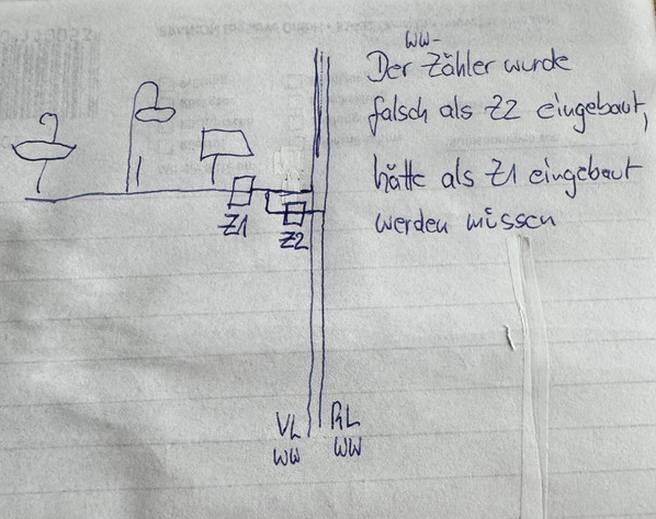

... Was war das Eckventil-Experiment nochmal? Kann dabei irgendwas schief gehen? Nicht, dass ich dann gar kein Wasser mehr habe ...

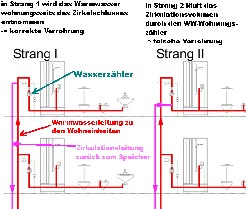

Mille54 und MichaelN2 haben die wahrscheinlichste Fehlverrohrung ja schon bildlich dargestellt - hier noch'mal:
Du gehst hingegen bisher davon aus, dass Dein WW-Verbrauch bereits über den KW-Zähler berücksichtigt wird.
Das ist verrohrungstechnisch eigentlich nicht möglich, da Du Wärmetauscher usw. ja schon ausgeschlossen hast.
Um aber ganz sicher zu gehen, wurde hier mehrfach (wenn auch nicht immer so genannt) der "Eckventil-Test" vorgeschlagen.

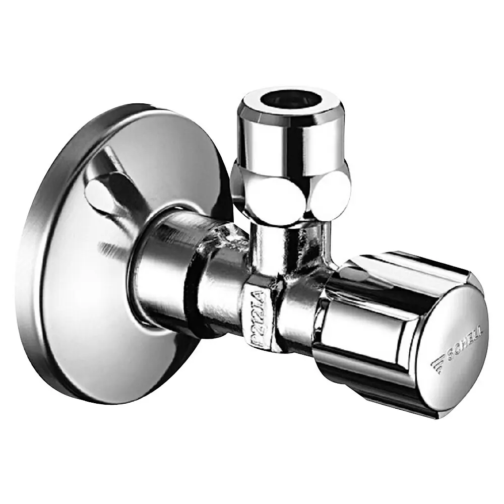

Die Eckventile sind diese kleinen Absperrhähne unter der Küchenspüle oder dem Waschtisch - z.B. so:
Dort kannst Du KW und WW getrennt absperren.
Beim "Eckventil-Test" schließt Du also das WW-Eckventil (in aller Regel ist das das linke) und öffnest den Wasserhahn. Jetzt dürfte in Mittelstellung und am Rechtsanschlag des Mischerhebels nur kaltes Wasser kommen, der KW-Zähler dreht sich; am linken Anschlag sollte gar kein Wasser laufen.
Anschließend schließt Du das KW-Eckventil bei offenem WW-Eckventil.

ich bin schon etwas "älter".
Der Warmwasserhaupthahn ist ja schon seit 05.09.25 zugedreht. Nun habe ich gerade eben auch noch den Hauptkaltwasserhahn zugedreht. Es kommt jetzt kein Kaltwasser mehr, aber immer noch Warmwasser (wird auch richtig heiß) aus der Dusche, Bad und Küchenhahn. Der Kaltwasserzäher läuft nicht, der Warmwasserzähler läuft nicht.

Der Warmwasserhaupthahn ist ja schon seit 05.09.25 zugedreht. Nun habe ich gerade eben auch noch den Hauptkaltwasserhahn zugedreht. Es kommt jetzt kein Kaltwasser mehr, aber immer noch Warmwasser (wird auch richtig heiß) aus der Dusche, Bad und Küchenhahn. Der[...]
Das passt zu den Verrohrungsannahmen aus dem Beitrag 3875810. Schau' dort b.Bed. noch'mal nach
Das Warm-/Heißwasser kannst Du für Deine Wohnung nicht abstellen, weil Du nicht sowohl die eigentliche Warmwasser- als auch die Zirkulations(rücklauf)-Leitung absperren kannst. Über eine der Leitungen - je nach dem, wo die Absperrung sitzt- kann immer Heißwasser zu Deiner Wohnung fließen. Und weil wegen der Absperrung des KW von dort nichts mehr zugemischt werden kann, bleibt es "knallheiß". Hast Du die Temperatur 'mal nachgemessen (wegen der Legionellen ...)?
Und eigentlich ist m.E. damit auch hinreichend der Beweis erbracht, dass Dein KW-Zähler nicht Dein WW zählt.
Den "Eckventil-Test" könntest Du Dir dann sparen, es sei denn, dass Du auf einem zweiten Weg dieses Ergebnis noch bestätigen möchtest.
Nun sollte zügig handwerklich die Korrektur der Installation verwirklicht werden, denn Du kannst Deine Wohnung aktuell wassertechnisch nicht separat drucklos machen. Das ist nicht gut.

Weil Dein WW-Zähler nämlich in der Zirkulationsleitung sitzt.
Deshalb hast Du immer heißes Wasser, weil in der WW Leitung weder ein Zähler noch eine Absperreinrichtung sitzt.

Hallo Ute,
mit dem Hauptwarmwasserhahn meinst Du das Ventil, das vor oder hinter dem WW-Zähler bei Dir in der Wohnung ist?
Wenn ja, dann ist das klar. Der Zähler sitzt vermutlich in der Z-Leitung, die Du dann abgesperrt hast. Das wurde ja hier mehrfach beschrieben und bebildert. Du hast halt nur einen weiteren Beweis für diese Theorie gebracht.
Dann noch was zu dem mitlaufenden Kaltwasserzähler. Bei Einhandmischern und insbesondere Thermostatbatterien (Dusche) kann man nur hoffen, dass sie die abgestellte Seite richtig schließen. Ist normal so.
Bei Thermostatbatterien in der Dusche stellst Du eine Wunschtemperatur ein und die Batterie misch diese aus Kalt- und Warmwasser. Du selbst hast dann keinen Einfluss mehr. Je heißer das angelieferte WW-Wasser ist, desto mehr Kaltwasser muss der Mischer beifügen. Klar läuft dann der KW-Zähler.
Jetzt kommt das Experiment:
Am Waschbecken bringst Du den Mischerhebel in Mittelstellung und öffnest ihn. Du lässt Wasser laufen bis es warm wird - weiter laufen lassen. Jetzt fühlst Du unter dem Becken welches Eckventil warm ist, das drehst Du dann zu. Jetzt sollte weniger Wasser und nur Kaltes laufen.
Dann umgekehrt. Eckventil für Warmwasser auf und Eckventil für KW- zu. Jetzt sollte nur WW in Mittelstellung kommen und der KW-Zähler nicht laufen!
Dieses "Experiment" kannst Du an beliebigen Zapfstellen wiederholen wenn Du das möchtest.
Schreibe uns das Ergebnis.

Dass Warmwasser am Anfange lauwarm kommt und dann heiß wird, wäre auch logisch.
Ein bisschen Restwasser ist ja in der Leitung welche sich über die Zeit abkühlt. Das heiße Wasser kommt dann eben "danach".
Eine Zirkulationsleitung soll diesen Effekt ja beheben, aber dort hast du ja die Absperrung abgedreht.
Ich wäre vorsichtig die Absperrung an der Zrikulation wieder aufzudrehen, denn argumentativ ist es einfacher gegen eine fiktive Abrechnung vorzugehen, wenn der Zähler keine Veränderung anzeigt im Gegensatz zu tausenden Litern, die dann fiktiv runtergerechnet werden.
